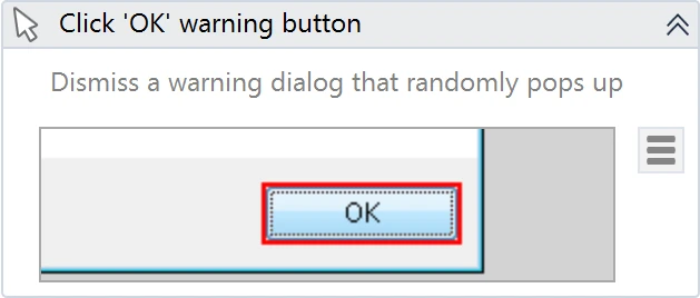

序列​
序列包含简单的线性表示,从上到下,最适合于活动前后相连的简单场景。例如,在导航和键入一次发生一个单击/击键的情况下,序列在用户界面自动化中非常有用。因为序列易于组合和理解,所以是大多数工作流的首选布局。

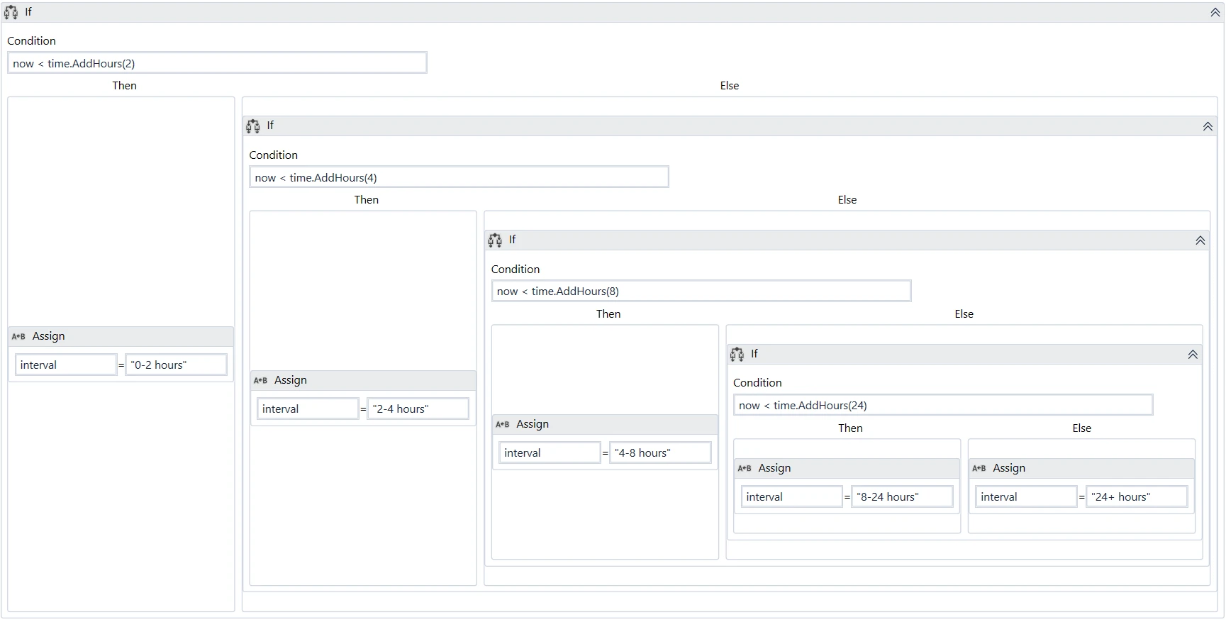

“If 条件”活动​
If 活动将序列垂直拆分,非常适合短平衡线性分支。 当更多条件需要以 If… Else If 方式链接时,特别是当分支的宽度或高度超过可用屏幕大小时,就会出现挑战。 一般原则是,应避免使用嵌套 If 语句,以保持工作流的简单/线性。

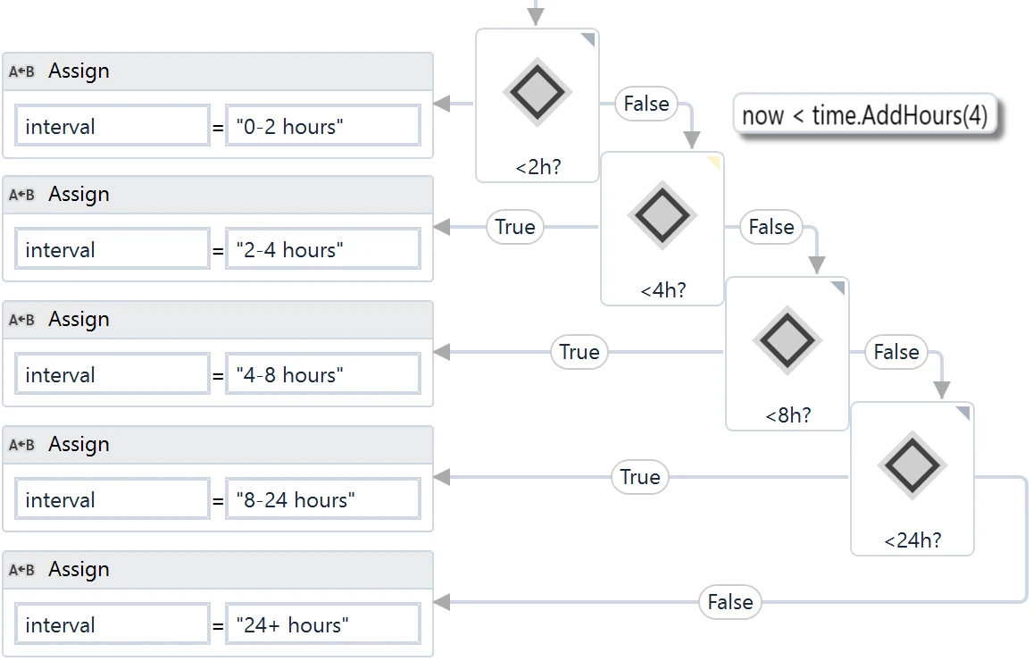

流程决策​
与嵌套“If 条件”语句或“If… Else If”构造函数类似,流程图布局有利于展示重要的业务逻辑和相关条件。在某些情况下,即使在序列中,流程图似乎也不错。

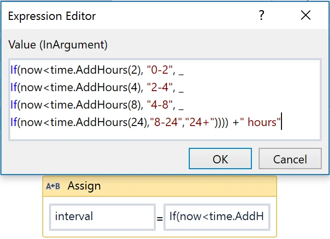

If 运算符​
VB If 运算符对于次要的局部条件或数据计算非常有用,有时可以将整个块简化为单个活动。

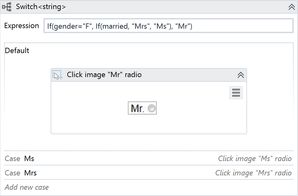

切换活动​
“切换”活动有时可以与 If 运算符融合,以根据每个分支的不同条件和活动来简化和压缩 If… Else If 级联。

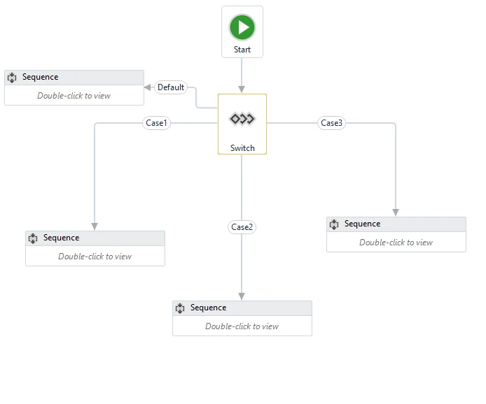

流程切换​
“流切换”活动根据表达式的值选择下一个节点;“流切换”活动可视为等效于流程图中的“过程切换”活动。通过从同一交换机节点启动更多连接,它可以匹配 12 个以上的情况。

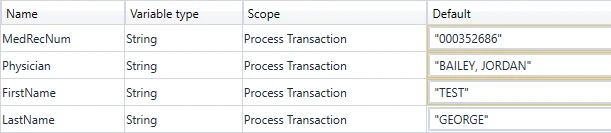

默认值​
变量和输入参数可以使用某些默认静态值进行初始化。这在单独测试工作流时非常方便,不需要来自调用工作流或其他外部源的实际输入数据。
