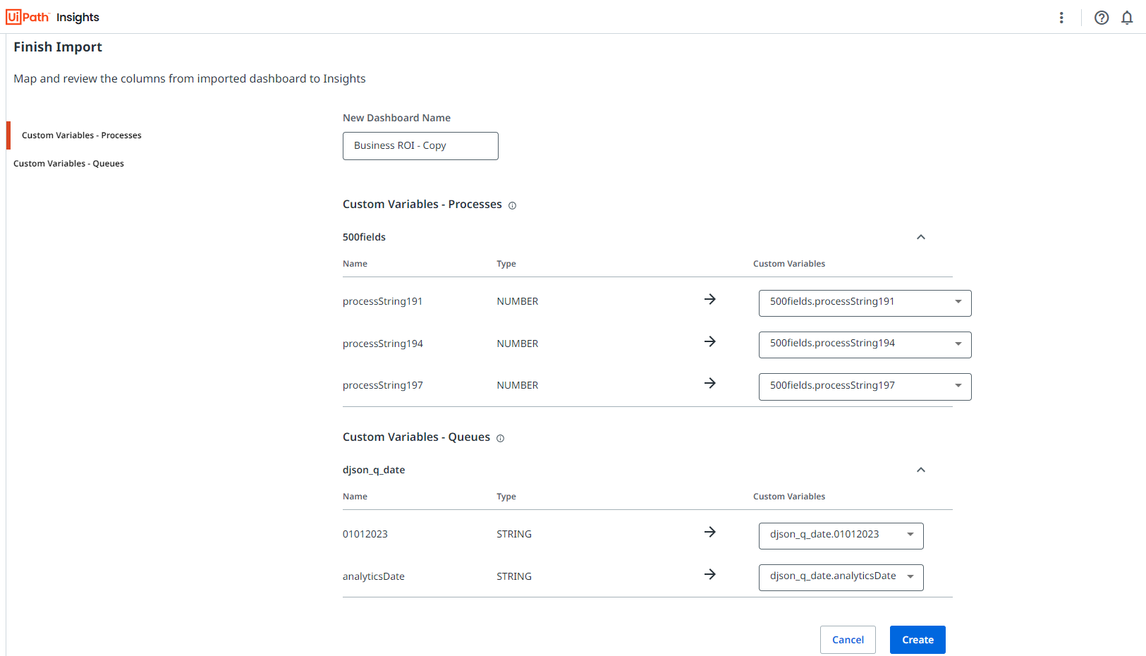

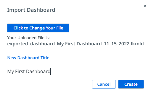

导入仪表板​
备注:
如果导入的仪表板包含自定义变量或 ROI,请确保在导入过程正在进行时,组织中没有其他用户更改变量。否则,如果在打开映射界面时更改了任何自定义变量或 ROI 变量,则会显示错误。
  1. 导航到 Insights 主页。
  2. 选择页面右上角的“新建仪表板”按钮,然后从下拉列表中选择“导入仪表板” 。
  3. 选择“单击以上传文件” ,以选择要导入的仪表板。
  4. 为新仪表板插入标题。
  5. 选择“创建”。
  6. 可选:将 ROI 和自定义变量映射到目标环境。
备注:
如果导入的仪表板包含 ROI 或自定义变量,则这些值会根据名称自动预映射到目标环境变量。您可以验证此预映射并在需要时映射其他变量。必须映射所有变量,才能成功导入仪表板。如果是自定义变量,则只有与数据类型匹配的目标变量才会显示在下拉列表中。
