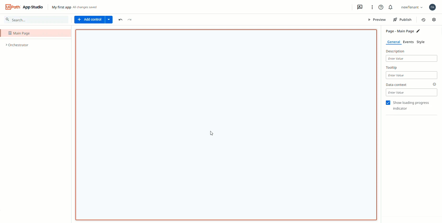

容器布局可帮助您以简单易用的方式创建所选的复杂布局。添加容器布局控件时,默认情况下提供单个容器。单击画布中的“+”图标可添加更多容器。
只需拖动容器并将其拖放到布局中的任何位置,即可重新定位容器布局中的容器。可以通过拖动容器的边角来调整容器的大小。可以通过选择容器并按键盘上的 Delete 键来删除容器,或者从树视图中删除容器。
容器布局控件有两组属性。一组用于容器布局,另一组用于布局中的每个容器。
