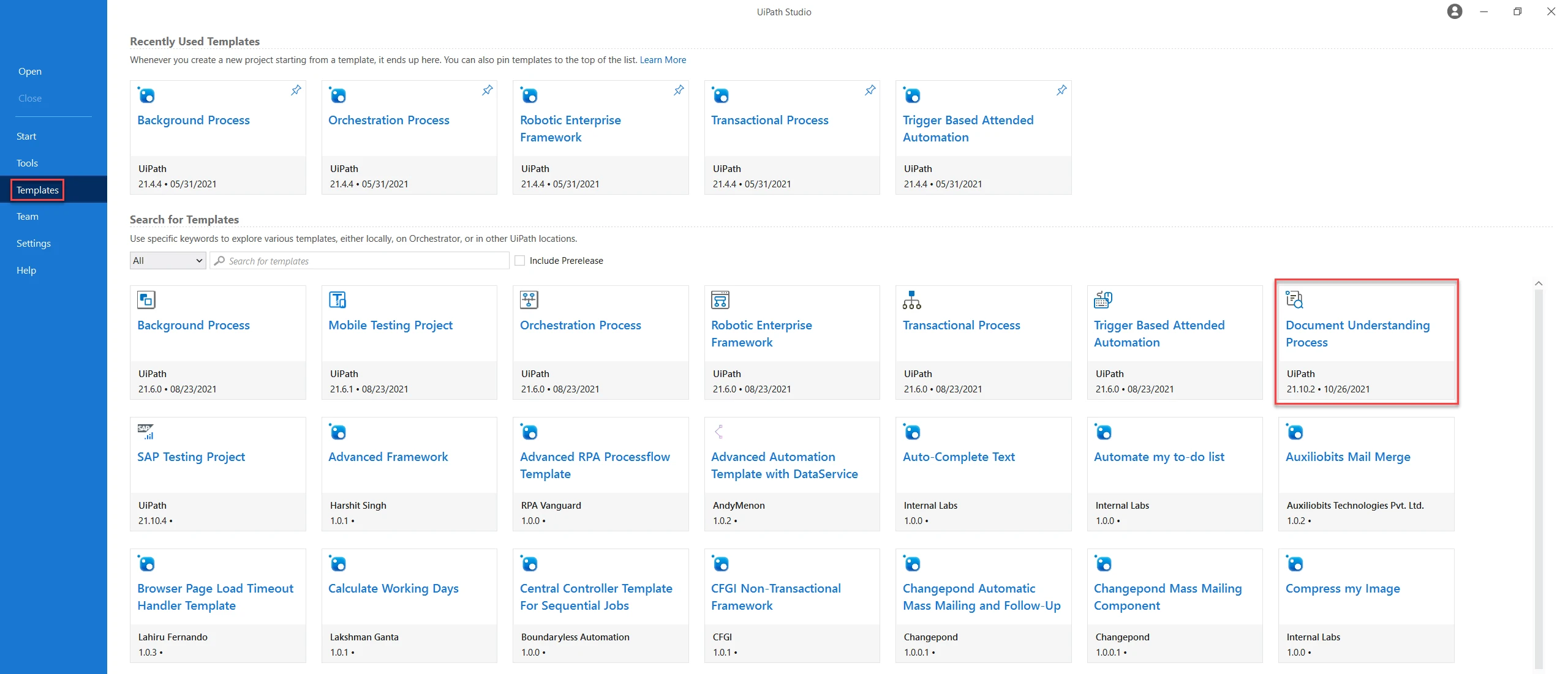

Você pode encontrar o modelo do Document Understanding Process no feed de modelos oficial. Navegue até a guia Modelos e clique no cartão Document Understanding Process.

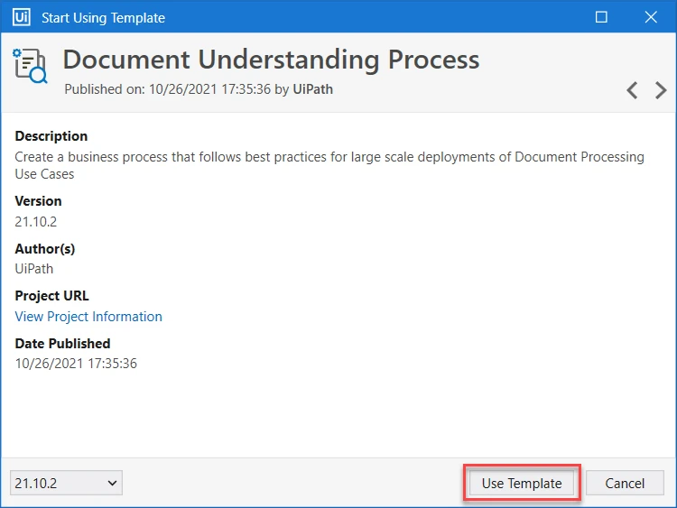

Clique em Usar modelo.

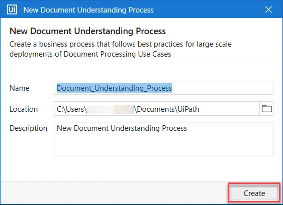

Insira um Nome para o seu processo e selecione um Local no seu PC. Clique em Criar para abrir processo.
