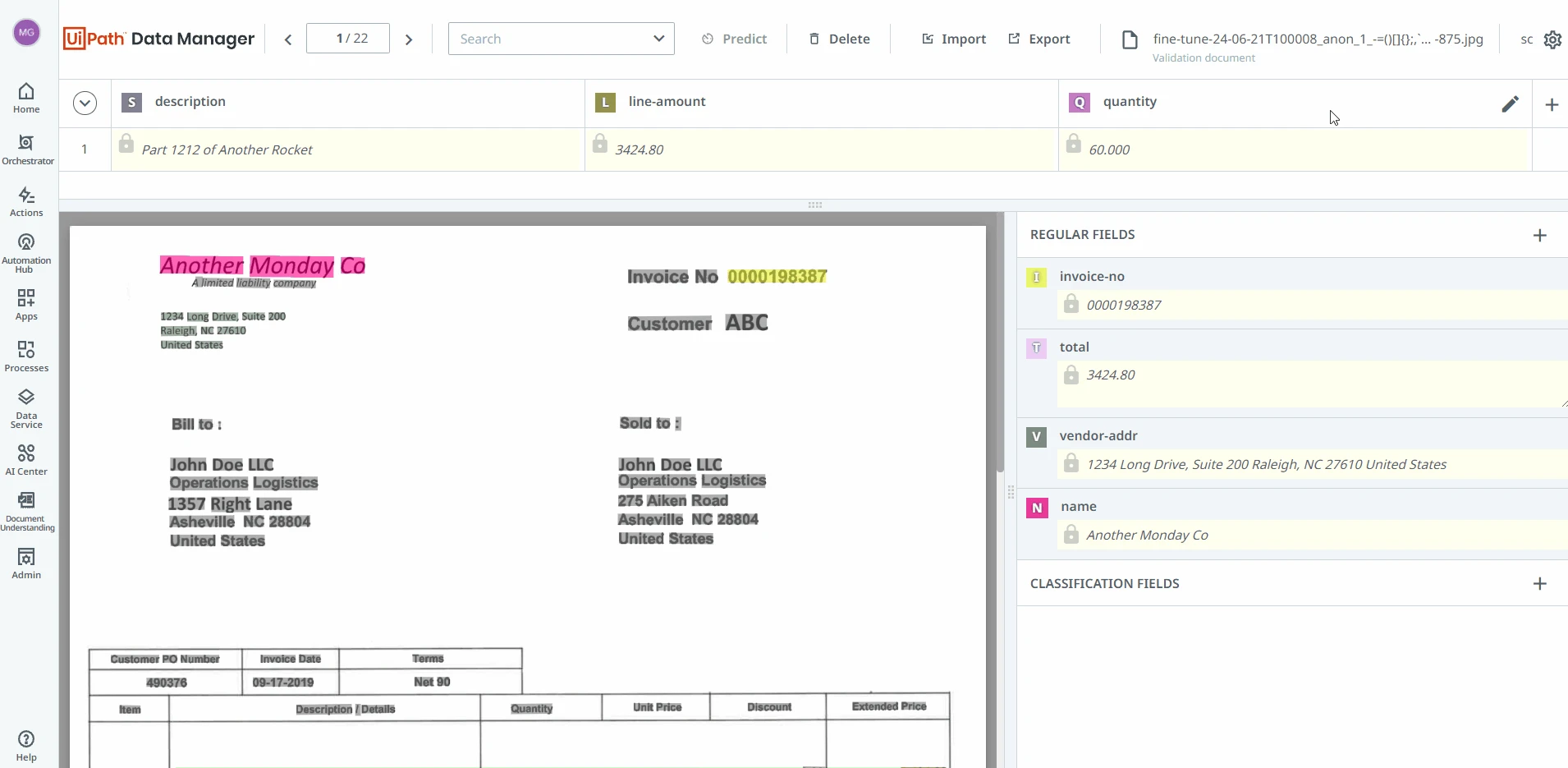

O Data Manager permite que vários usuários executem uma variedade de operações envolvidas no gerenciamento de lotes de dados, preparação de dados e configuração de modelo:
Defina e configure os campos a serem extraídos por um modelo de ML.
Importe documentos para rotulagem.
Pré-rotule documentos usando um modelo de ML preexistente e pronto para uso, como Extração de Fatura ou Extração de Recibo, fornecido pela UiPath, ou usando um modelo treinado utilizando o AI Center.
Rotule documentos.
Exporte documentos no formato esperado pelos Pipelines de Treinamento do AI Center.

A interface do Data Manager contém os seguintes painéis:
- Barra de gerenciamento
- Campos de coluna
- Campos Regulares
- Campos de Classificação
- Exibição de Documento
Exibido na parte superior da página no Data Manager.
Permite realizar várias operações: navegar entre documentos, excluir/restaurar um documento, pesquisar/filtrar documentos, executar previsões de modelos de IA, importar e exportar documentos.

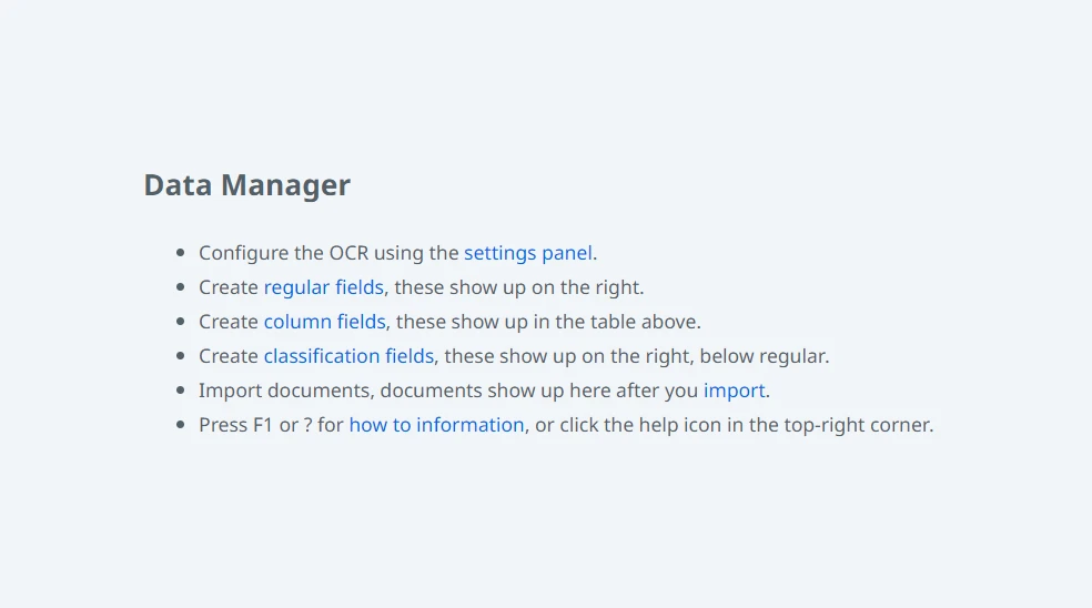

Quando você abre uma nova sessão do Data Manager ou quando tem um filtro vazio, algumas diretrizes são exibidas na visualização do documento:
Além disso, as falhas de carregamento também são exibidas na visualização do documento:
