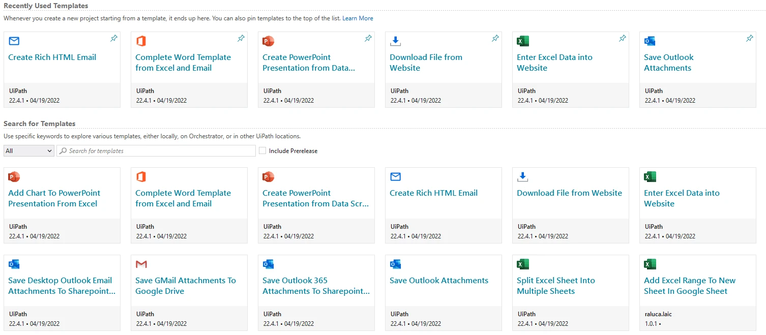

利用可能なすべてのプロジェクト テンプレートを確認するには、StudioX の Backstage ビューの [テンプレート] タブにある [テンプレートを検索] のドロップダウン メニューから [すべて] を選択します。
最近使用されたテンプレートのリストが上部に表示されます。名前および説明によるテンプレートの検索、プレリリース版を含めるかどうかの選択、場所によるテンプレートのフィルター処理が可能です。
使用できるテンプレートの場所は以下のとおりです。

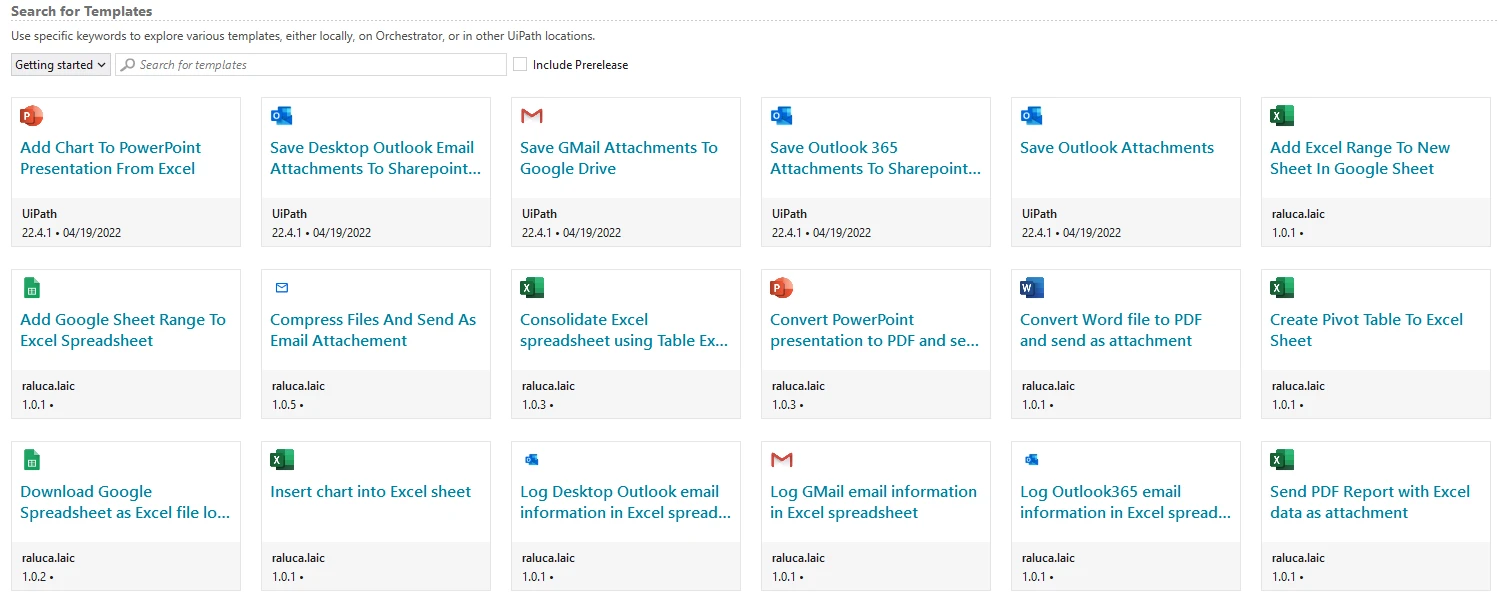

  • すべて - すべての場所
  • 入門 - StudioX を簡単に使い始められるように作成されたテンプレート。このカテゴリ下のテンプレートにはカスタマイズ可能なフィールドが含まれているため、使用するデータに合わせて新しく作成したタスク内の設定を調整できます。
  • 既定 - Studio とともにインストールされるテンプレート
  • オフィシャル - オフィシャル UiPath フィードからのテンプレート
  • Orchestrator - 組織全体のテンプレート フィード (Orchestrator に接続されているときに利用可能)
  • ローカル - ローカル ユーザー フィード (既定: C:\Users\User\Documents\UiPath\.templates)。場所を定義するには、StudioX の Backstage ビューで [設定] > [場所] の順に選択します。
入門テンプレート​
このカテゴリには、StudioX を使い始める際に役立つ再利用可能なタスクのコレクションが含まれています。各テンプレート内のアクティビティに追加されている注釈には、アクティビティの目的と設定方法に関する詳細情報が含まれています。
テンプレート上でホバーすると、テンプレートの目的が記載された簡単な説明が表示されます。
既定テンプレート​
StudioX には、既定で多くのテンプレートが用意されています。各テンプレートは、一連の共通タスクを自動化する十分に機能的なプロジェクトです。オートメーション プロジェクトの設計方法の詳細を学ぶために現状のままで使用することも、独自のオートメーション用の開始点として使用することもできます。各テンプレート内でアクティビティに追加された注釈には、アクティビティの目的およびアクティビティの設定方法に関する詳細情報が含まれます。

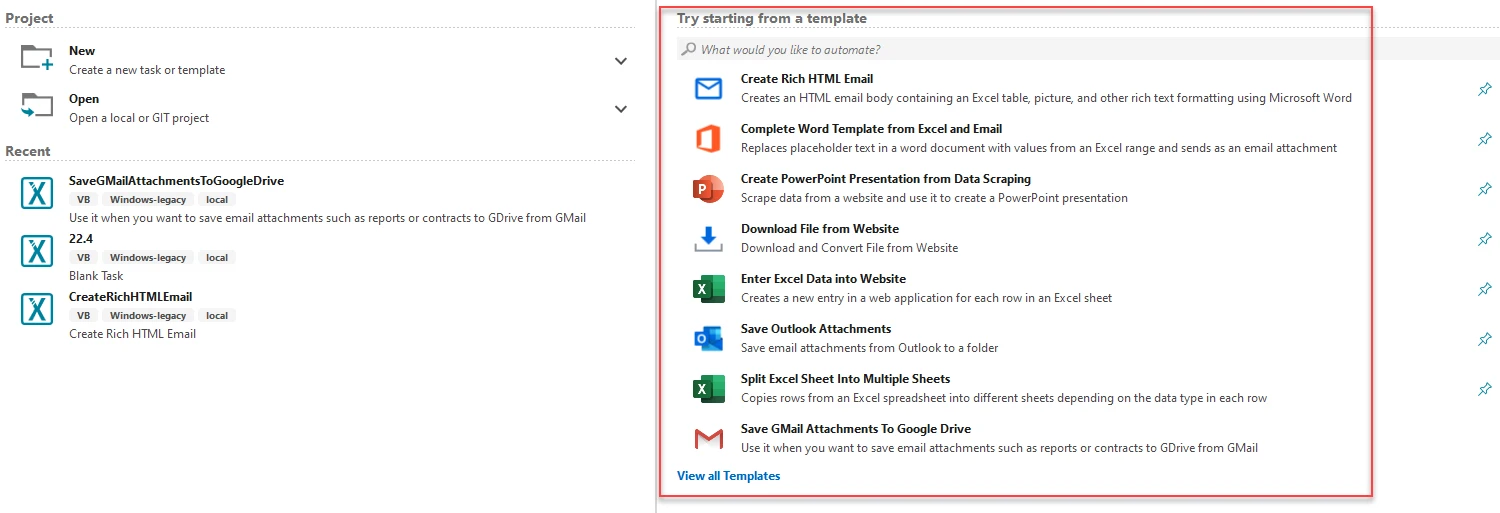

既定テンプレートを使用して新しいプロジェクトを作成するには、StudioX の Backstage ビューで [スタート] タブを選択し、画面右側にあるいずれかのエントリを選択します。または、テンプレートを検索したり、[すべてのテンプレートを表示] をクリックして利用可能なすべてのテンプレートを表示することもできます。

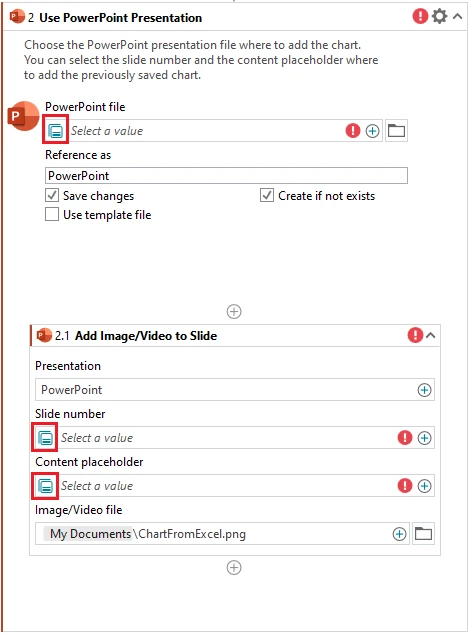

カスタマイズ可能なフィールド​
カスタマイズ可能なフィールドを使用すると、テンプレートのパブリッシュ時にクリアされるサンプル データを含むテンプレートを作成できます。その後、このテンプレートから独自のデータを使用してタスクを容易に作成できます。
テンプレートを作成するときには、テンプレートのパブリッシュ後に設定可能となる必要のあるフィールドがいくつかある場合があります。たとえば、Excel アクティビティを使用したテンプレートを作成する場合に、自動化の対象に応じて使用するファイルや選択する範囲が変わってくる可能性があるときなどに便利です。
このようなケースでは、フィールドをカスタマイズ可能としてマークできます。それには、そのフィールドの右側にあるプラス記号 ドキュメントの画像 をクリックして [カスタマイズ可能としてマーク] を選択します。
これにより、フィールドにアイコンが表示されます。カスタマイズ可能としてマークされたフィールドは、引き続き他のフィールドと同様に使用できるため、プロジェクトを独自の値で実行およびテストできます。
テンプレートをパブリッシュすると、このフィールドの値はクリアされます。テンプレートを保存後に再び開くと、テスト値は保持されていて、編集を続行できます。
このフィールドを設定可能にせずに、値を保持する場合は、プラス記号 ドキュメントの画像 > [カスマイズ可能のマークを解除] を選択します。
