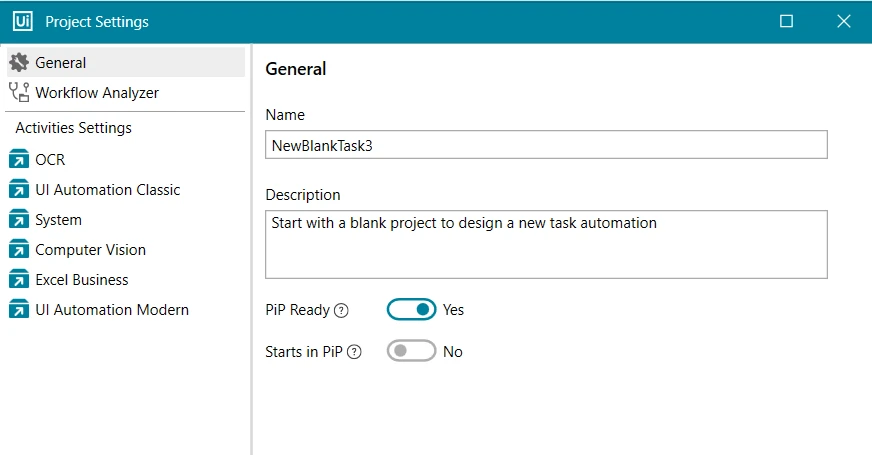

プロジェクト設定を調整する​
各プロジェクトの設定を行うには、StudioX のリボンで [プロジェクト] > [プロジェクト設定] を選択します。
[設定] ウィンドウのフィールドの説明
フィールド説明
名前プロジェクト名を変更します。名前には空白文字を含めることができます。プロジェクトに名前を付ける際、空白文字はパブリッシュ時に削除される点にご注意ください。このフィールドには最大 128 文字まで入力できます。
説明プロジェクトの説明を変更します。このフィールドには最大 500 文字まで入力できます。
PiP 対応確認済Set to Yes to indicate that the project was tested using Picture in Picture. If set to No, the user will be warned every time they start from the Assistant that this project may not work correctly when run inside Picture in Picture.
PiP で開始ピクチャ イン ピクチャ機能を使用してプロセスを既定で実行する必要があることを示す場合は、[はい] に設定します。
