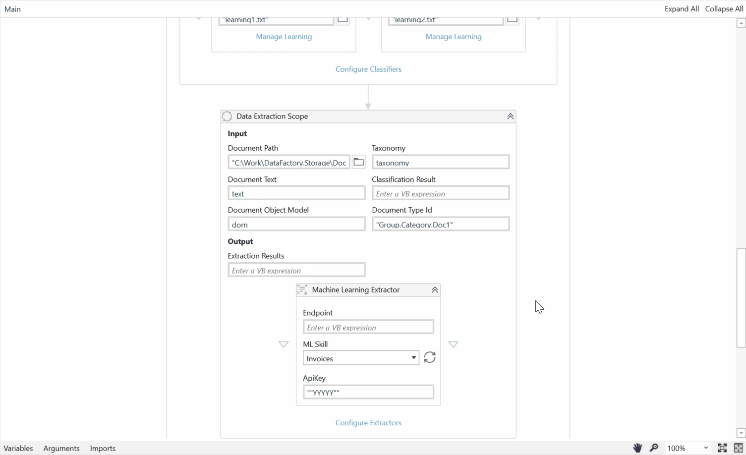

アクティビティの設定
使用しているエンドポイントが Automation Cloud でライセンスされている場合は、Automation Cloud Document Understanding の API キーを指定する必要があります。
UiPath Document Understanding のパブリック エンドポイントまたは AI Center のパブリック ML スキルでマシン ラーニング抽出器を使用している場合は、対応する URL でアクティビティの [エンドポイント] 引数を設定する必要があります。
デプロイした ML スキルでマシン ラーニング抽出器を使用している場合は、アクティビティの [ML スキル] 引数を、AI Center でホストされている ML スキル リストから正しく選択して設定する必要があります。
両方のオプションを設定しようとすると、設定ウィザードまたは直接ワークフローにエラーが表示されます。
マシン ラーニング抽出器の機能を設定する
[データ抽出スコープ] に初めてドロップされると、マシン ラーニング抽出器は設定ウィザードを開きます。[データ抽出スコープ] の抽出器を設定ウィザードを開き、抽出器名の下にある設定アイコンをクリックしても、同じウィザードを使用できます。
このウィザードでは、[エンドポイント] または [ML スキル] を入力し、[API キー] を指定できます (必要な場合)。[エンドポイント] と [API キー] を入力する場合は、引用符なしで入力する必要があり、値を変数にすることはできません。
[アクティビティの引数を更新] オプションを使用して、ウィザードで追加した値をアクティビティの引数にあらかじめ設定することもできます。
[機能を取得] オプションをクリックすると、データ抽出を正しく設定できるように、マシン ラーニング抽出器は内部機能 (どのドキュメントの種類およびどのフィールドの処理が可能か) を「読み取って報告」します。
ワークフローで使用する ML スキルまたはエンドポイントを変更するたびに、マシン ラーニング抽出器機能のウィザードを使用して、[データ抽出スコープ] での設定とタクソノミーのマッピングが有効なままであることを確認することをお勧めします。

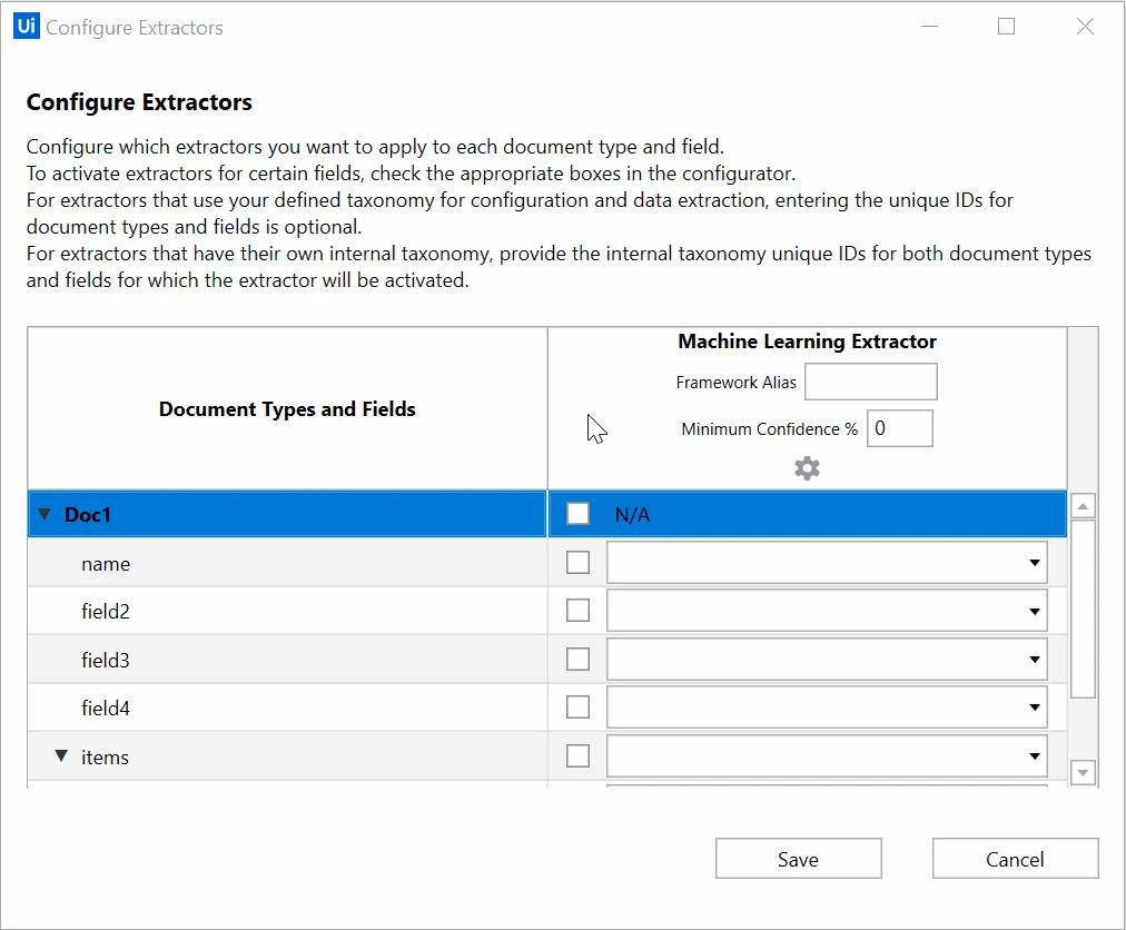

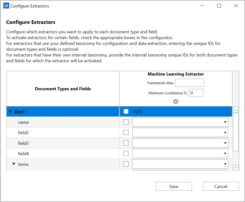

ML Extractor Capabilities ウィザードを実行すると、抽出器を設定ウィザードで、タクソノミー マッピング用のテキスト ボックスは表示されず、ドロップダウン リストが表示されることがわかります。
データを抽出するドキュメントの種類を展開して、対象とするフィールドの選択を開始します。対象のフィールドの横にあるチェックボックスをチェックし、表示されるドロップダウン リストから、特定の各フィールドにマッピングする ML モデルの適切なフィールドを選択します。ドロップダウン リストには、[マシン ラーニング抽出器] が、[マシン ラーニング抽出器] ウィザードで入力されたエンドポイントを使用し、抽出機能として宣言した、すべてのフィールドが含まれます。
抽出器の最新機能を使用しているかどうかを確認するには、[抽出器機能を取得または更新] をクリックして、[マシン ラーニング抽出器] ウィザードを開きます。
2 つの異なるフィールドに対して同じオプションを選択することはできません。
抽出器のトレーニング機能も使用する場合は、[フレームワーク エイリアス] 設定フィールドに一意の英数字の文字列値を入力し、完全なトレーニング データを受け取る必要のあるトレーナーに対して、[抽出器トレーニング スコープ] 設定の対応する [フレームワーク エイリアス] フィールドでまったく同じ文字列値を使用することを強くお勧めします。
すべてのデータを適切に設定したら、[保存] ボタンを選択します。
