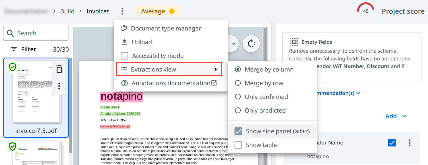

2025 年 6 月 5 日​
抽出ビュー​
[抽出ビュー] メニューを使用してドキュメントにアノテーションを行う際に、抽出ビューのモードを変更できます。
フィルター処理された値は、予測 (読み取り専用) とアノテーション (ユーザーが編集可能) で構成されます。
詳しくは、「ドキュメントのアノテーションを行う」をご覧ください。
