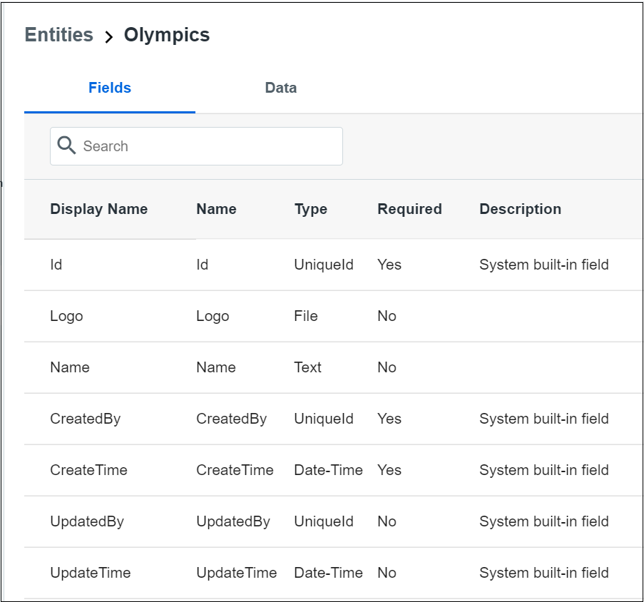

「エンティティを作成する」ページに詳細に記載された手順を実行して、オリンピックに関する情報を保存するエンティティを作成しました。
「Olympics」エンティティには、Name (テキスト)、Logo (ファイル) といったフィールドがあります。
次のページをご覧ください。
  • [ファイルをレコードのフィールドにアップロード] アクティビティのページ: このアクティビティを使用してロゴを簡単にアップロードする方法について詳しく説明しています。
  • 「ファイル」のページ: プラットフォームからロゴをアップロードする方法について詳しく説明しています。
    注:
    エンティティには、そのエンティティの作成に関する詳細情報を提供するために、システム組み込みフィールドが自動的に追加されます。

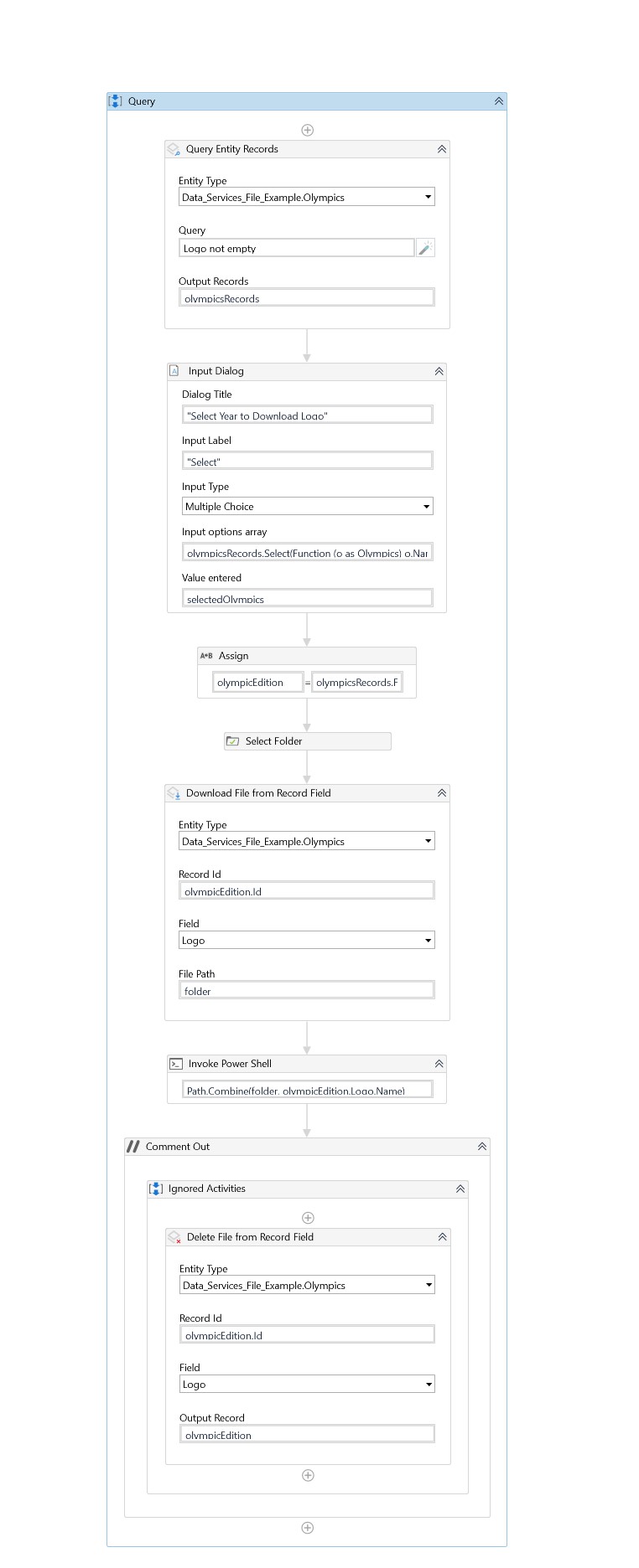

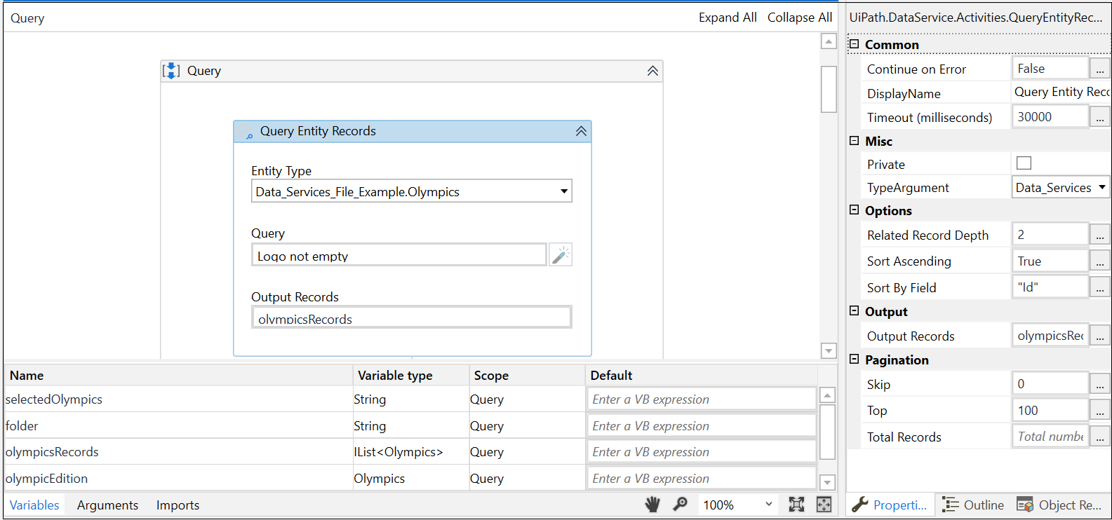

[ エンティティ レコードにクエリ を実行] アクティビティを使用し、 folder 変数を設定することで、Data Fabric / Data Service の「Olympics」エンティティからレコードのリストを抽出します。このアクティビティは、[ 名前 ] フィールドのすべてのレコードを順に olympicsRecords 変数に出力し、後続の [入力ダイアログ ] アクティビティで使用できるようにします。

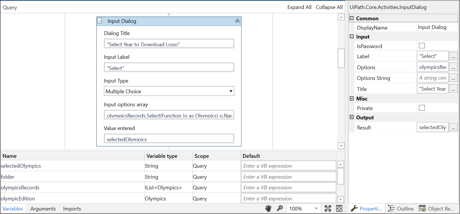

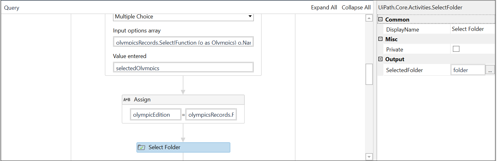

入力ダイアログ ボックスを作成する​
[ 入力ダイアログ ] アクティビティを追加し、 Select ラベル メッセージと [ Multiple choice 入力の種類] を含むダイアログ ボックスを表示します。入力の配列に、[エンティティ レコードにクエリを実行] アクティビティ用に以前に作成した olympicsRecords 変数を追加し、これに次の関数を適用します。 olympicsRecords.Select(Function (o as Olympics) o.Name).ToArray を選択して、選択オプションの配列を設定します。
出力結果を収集する selectedOlympics 変数を設定します。
ファイルに値を割り当てる​
[入力ダイアログ] アクティビティで以前に作成した olympicsRecords.First(Function (o as Olympics) o.Name = selectedOlympics) 変数を、[代入] アクティビティを使用して新しい olympicEdition 変数に代入します。
[フォルダーを選択] ダイアログ ボックスを設定する​
ダイアログ ボックスを開くための [フォルダーを選択] 変数を追加し、出力フォルダー パスに使用する folder 変数を作成します。この変数は、後で [ファイルをレコードのフィールドからダウンロード ] アクティビティで使用します。

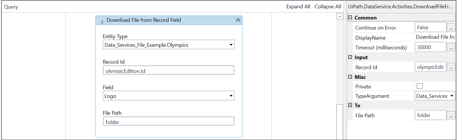

ファイルをレコードのフィールドからダウンロード (Download File from Record Field)​
[ファイルをレコードのフィールドからダウンロード] アクティビティを使用して、olympicEdition.Idエンティティ レコードの「Logo」ファイルから folder ファイルをダウンロードします。

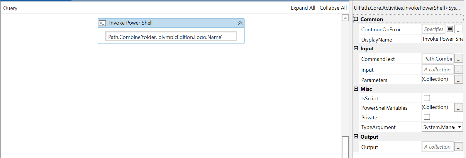

Power Shell コマンドを設定する​
[PowerShell を呼び出し] アクティビティを追加して、次のコマンド ラインを実行します。Path.Combine(folder, olympicEdition.Logo.Name) を使用して、入力パラメーター folder 変数と olympicEdition変数と、「Olympics」エンティティ内で作成したフィールド「Logo」および「Name」を結合します。
このアクティビティの目的は、ファイルのフル パスを呼び出して、既定のフォト ビューアーまたはエディターで開くことです。
[オプション] コメント アウト​

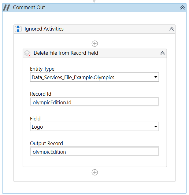

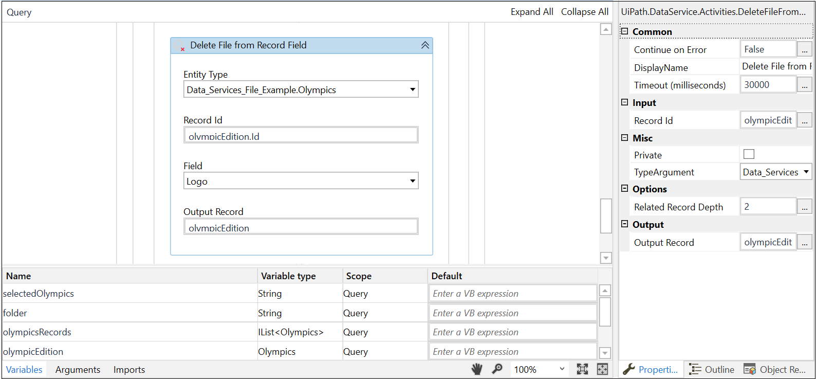

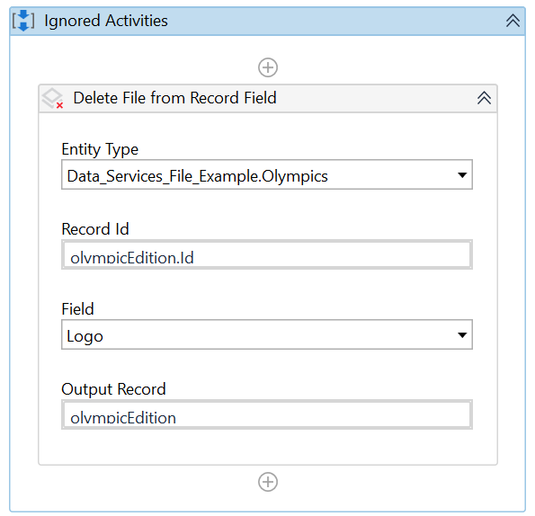

オプションのステップとして、ファイルの削除の実行方法を示すサンプルを追加しましたが、実行時にファイルが削除されないようにコメント アウトしてあります。そのために [コメント アウト] アクティビティを追加しました。そこには、実行時に除外される下記のアクティビティが含まれています。
なお、コメントを解除して試すことができます。
  1. 子アクティビティの順序を設定します。
    [シーケンス] アクティビティが、[無視されるアクティビティ] と名前を変更して追加されています。
  2. 指定したエンティティ レコード フィールドからファイルを削除する [ファイルをレコードのフィールドから削除] アクティビティを含めます。
  3. [ファイルをレコードのフィールドから削除] アクティビティで意図したとおりの動作が実行されるようにするために、以下のように設定します。
    1. [レコード ID] を [ファイルをレコードのフィールドからダウンロード] アクティビティ内に作成した olympicEdition.Id 変数に設定します。
    2. ファイルの削除元の [フィールド ] には、この例の冒頭で作成した Data Fabric / Data Service レコード内に作成した 「Logo 」ファイルを設定します。
    3. [出力レコード] に、[代入] アクティビティ内で作成した olympicEdition 変数を設定します。
以上の作業が完了すると、プロジェクトは次のように表示されます。
