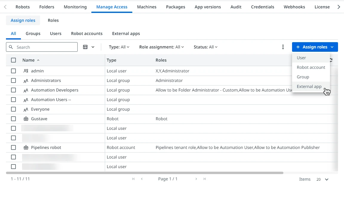

外部アプリをテナントに追加する
外部アプリまたは外部アプリのグループに対してテナントへのアクセス権を付与するには、Orchestrator で以下の手順に従います。
  1. [テナント] > [アクセス権を管理] に移動します。 [アクセス権を管理] ページが表示されます。
  2. [ロール>外部アプリを割り当てる] を選択します。[ ロールを外部アプリに割り当て ] ウィンドウが表示されます。
  3. [外部アプリを検索] ドロップダウンで、追加するオブジェクトを検索します。
  4. [ロール] で、このオブジェクトのロールを選択します。
  5. [割り当て] を選択します。

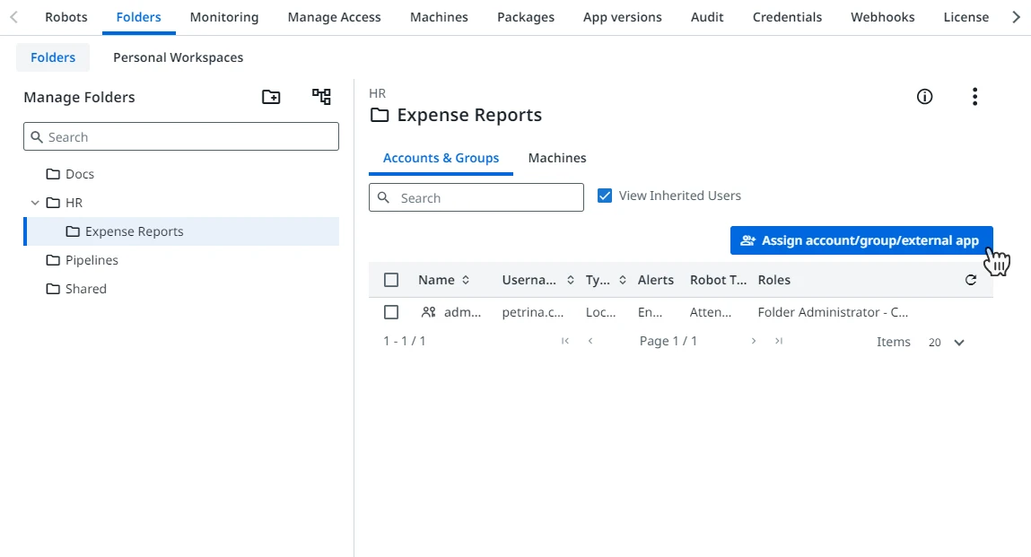

外部アプリをフォルダーに割り当てる
外部アプリまたは外部アプリのグループに対してフォルダーへのアクセス権を付与するには、Orchestrator で以下の手順に従います。
  1. [テナント] > [フォルダー] に移動します。[フォルダー] ページが表示されます。
  2. [ フォルダー] ページの [ フォルダーを管理 ] ペインで、管理するフォルダーを選択します。フォルダーとその内容が画面右側のダッシュボードに表示されます。
  3. [ アカウント/グループ/外部アプリを割り当て] を選択します。[ アカウント/グループ/外部アプリを割り当て ] ウィンドウが表示されます。
  4. [アカウント、グループ、または外部アプリ] ドロップダウン リストで、追加するオブジェクトを検索します。
  5. [上で選択したアカウント/グループのロール] で、このオブジェクトのロールを選択します。
  6. [ 割り当て] を選択します。これで、選択したオブジェクトがフォルダーに追加され、ロールに従ってオブジェクトにアクセスできるようになりました。

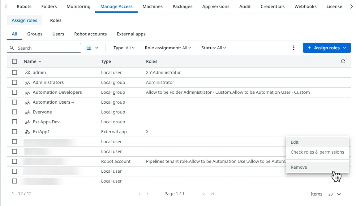

割り当てを削除する
外部アプリをテナントから削除する
外部アプリまたは外部アプリのグループからテナントのアクセス権を削除するには、Orchestrator で以下の手順に従います。
  2. テナントおよび明示的にオブジェクトが割り当てられているその他のフォルダーから削除するオブジェクトで、[その他のアクション] > [削除] を選択します。確認のウィンドウが表示されます。
  3. [ はい ] を選択して確定します。削除されたアプリがテナントから削除されます。

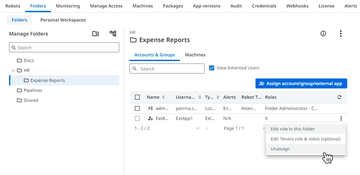

フォルダーから外部アプリの割り当てを解除する
外部アプリまたは外部アプリのグループからフォルダーのアクセス権を削除するには、Orchestrator で以下の手順に従います。
  2. [ フォルダー] ページの [ フォルダーを管理 ] ペインで、管理するフォルダーを選択します。フォルダーとその外部アプリが画面右側のダッシュボードに表示されます。
  3. フォルダーから削除するオブジェクトの、[その他のアクション] > [割り当て解除] を選択します。確認のウィンドウが表示されます。
  4. [ はい ] を選択して確定します。オブジェクトがフォルダーから割り当て解除されます。

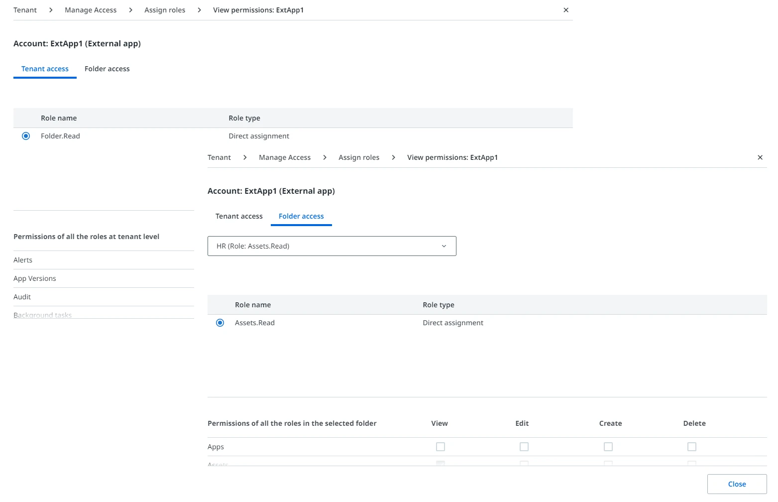

外部アプリの割り当てを確認する
テナントの外部アプリまたは外部アプリ グループの割り当てをすべて表示するには、Orchestrator で以下の手順を実行します。
  1. アプリの割り当てを確認したいテナントで、[テナント] > [アクセス権を管理] に移動します。[アクセス権を管理] ページが表示されます。
  2. 割り当てを確認するオブジェクトの [その他のアクション] > [ロールと権限を確認] を選択します。[ロールを確認] ウィンドウに、テナント レベルおよびフォルダー レベルでのオブジェクトのすべてのロールのリストが表示されます。
