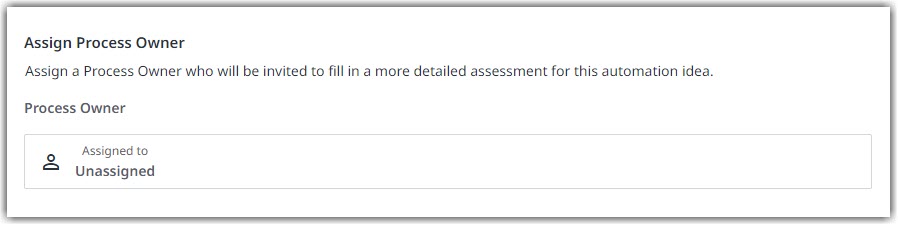

業務管理者を割り当てる​
3 つ目のセクションでは、業務管理者を割り当てて、アイデアが承認された後、自動化のアイデアに関する詳細を追加するよう招待できます。
業務管理者として指定できるのは、特定の Automation Hub テナントに含まれていて、[ロールを割り当て] ページでアクティブ ステータスを持つ任意のユーザーです。
