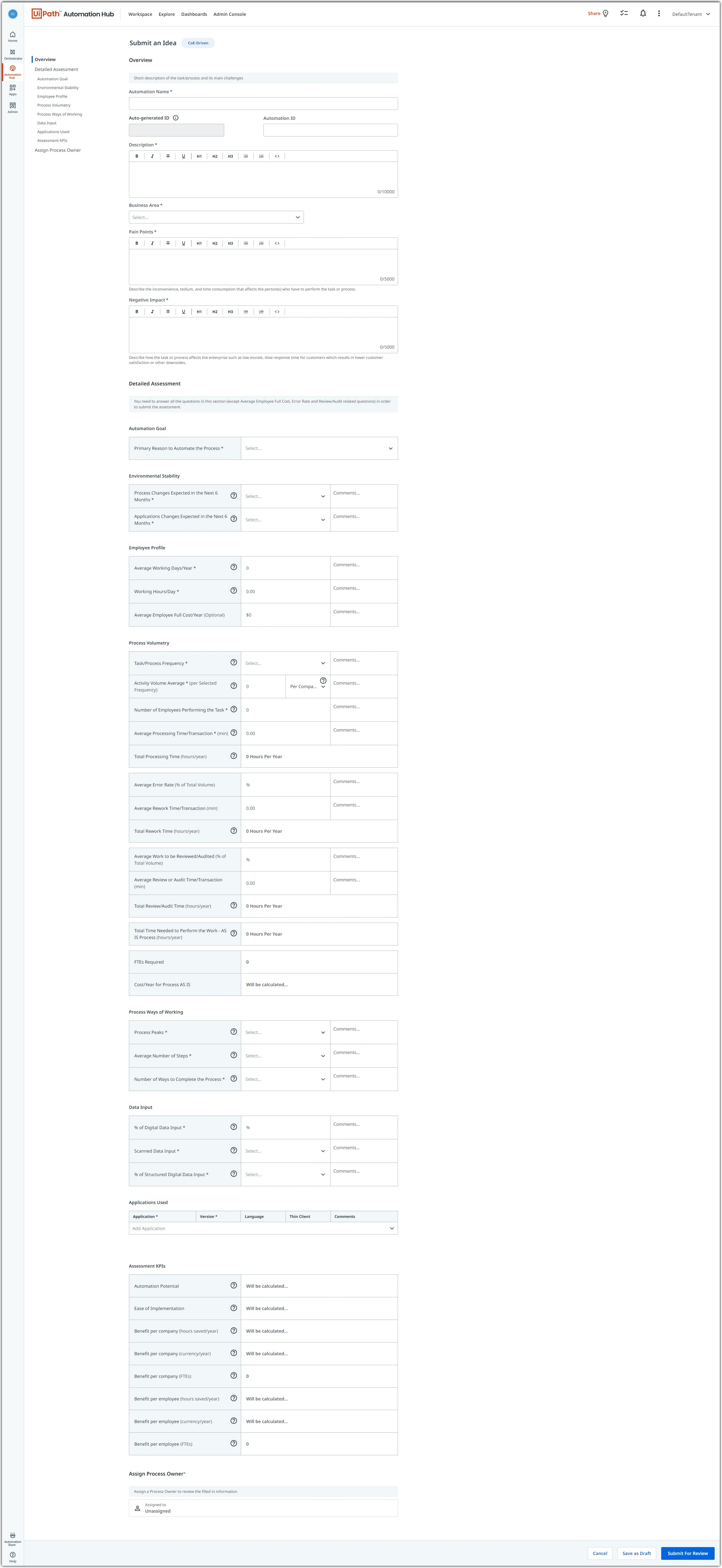

CoE のアイデアを共有する
CoE のアイデアを共有するためのフォームが表示され次第、ドロップダウン リストのオプション (利用可能な場合) を使用して質問に回答するか、このアイデアに関する情報を対応するフィールドに入力します。
The sections from this form are mandatory, except the ones referring to the Average Employee Full Cost/year,Error Rate, and Review/Audit related questions.
[自動化 ID] フィールドに一意の (英) 数字の ID を追加することによって、アイデアに ID を割り当てることができます。
以下のように、各フィールドには固有の文字数制限があるので注意してください。
自動化名 - 100 文字
説明 - 10,000 文字
業務領域 - アイデアのカテゴリを選択する際、ドロップダウン リストから既存のカテゴリを選択できます。適切なカテゴリがない場合は [該当なし] を選択して対応します。このオプションにより、適切なカテゴリを定義できます。100 文字まで使用できます。新しいカテゴリを定義する際は、以下を考慮してください。
- 定義した新規カテゴリ エントリが [その他] フィルターの下に表示され、[作業スペース] で特定のアイデアを検索する際に [カテゴリ] に適用できます。
- 定義した新規カテゴリ エントリは、さらにアイデアを提出するためのオプションとしては表示されません。
- アイデアの提出時に手動で作成された新規カテゴリ エントリはすべて、[管理コンソール] > [カテゴリ] には保存されません。カテゴリのリストをクリーンに保つためです。
アイデアの提出中に手動で作成された新規カテゴリ エントリはすべて、[その他] フィルター オプションにアクセスすることにより見つけることができます。
解決できる問題 (ペイン ポイント) - 5,000 文字
悪い影響 - 5,000 文字
必要な詳細をすべて追加した後に、[レビューのために提出] をクリックします。
[下書きとして保存] オプションをクリックすると、作業を一時停止し、レビュー用にアイデアを提出せずに進行状況を保存することもできます。アイデアの作業を再開するには、[作業スペース] > [自分のアイデア] にアクセスします。
