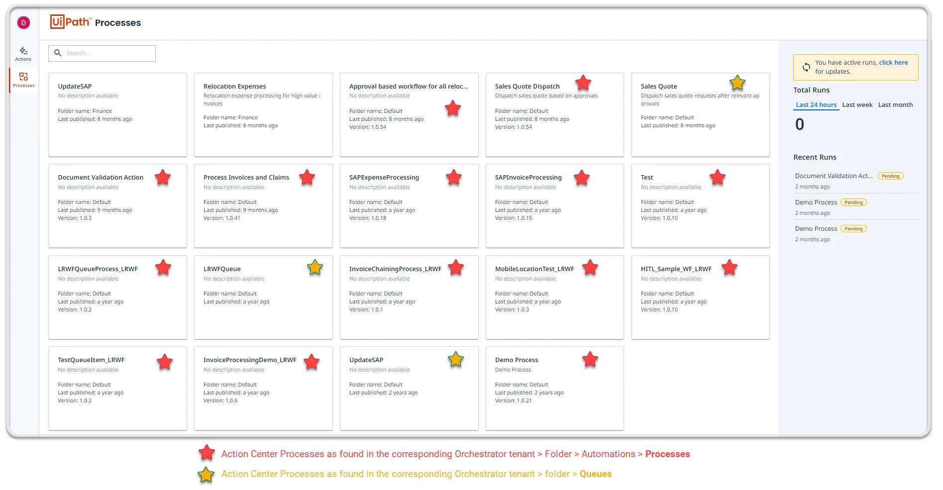

プロセスにアクセスする
プロセスにアクセスするには、左側のメニューから [Processes] タブに移動します。

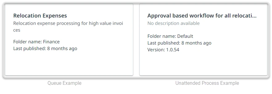

プロセスを表示する
ユーザーがアクセス権を持つ Orchestrator フォルダーにあるキューまたは無人プロセスごとに、以下の詳細情報が記載されたカードが表示されます。
プロセス名
説明
受信者フォルダー名
最終パブリッシュ日時
パブリッシュされたパッケージ バージョン (プロセスの場合のみ)
実行中のプロセス
