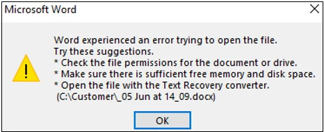

Si vous avez reçu l'une des erreurs ci-dessous, il y a probablement un problème avec le modèle Word que vous avez utilisé.
Erreur lors de l'appel de la méthode distante output.export : Erreur multiple
Word a rencontré une erreur en essayant d'ouvrir le fichier.
Pendant que nous travaillons à résoudre ce problème, nous vous recommandons de suivre les étapes ci-dessous afin de contourner ce problème :

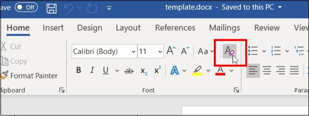

  5. Assurez-vous que tous les espaces réservés fonctionnent correctement en :
    1. supprimant tout formatage des textes des espaces réservés à l'aide du bouton Effacer tout le formatage (Clear All Formatting) ;
    2. ajoutant chaque espace réservé au début de la nouvelle ligne ;
    3. supprimant tous les espaces avant et après l'espace réservé.
