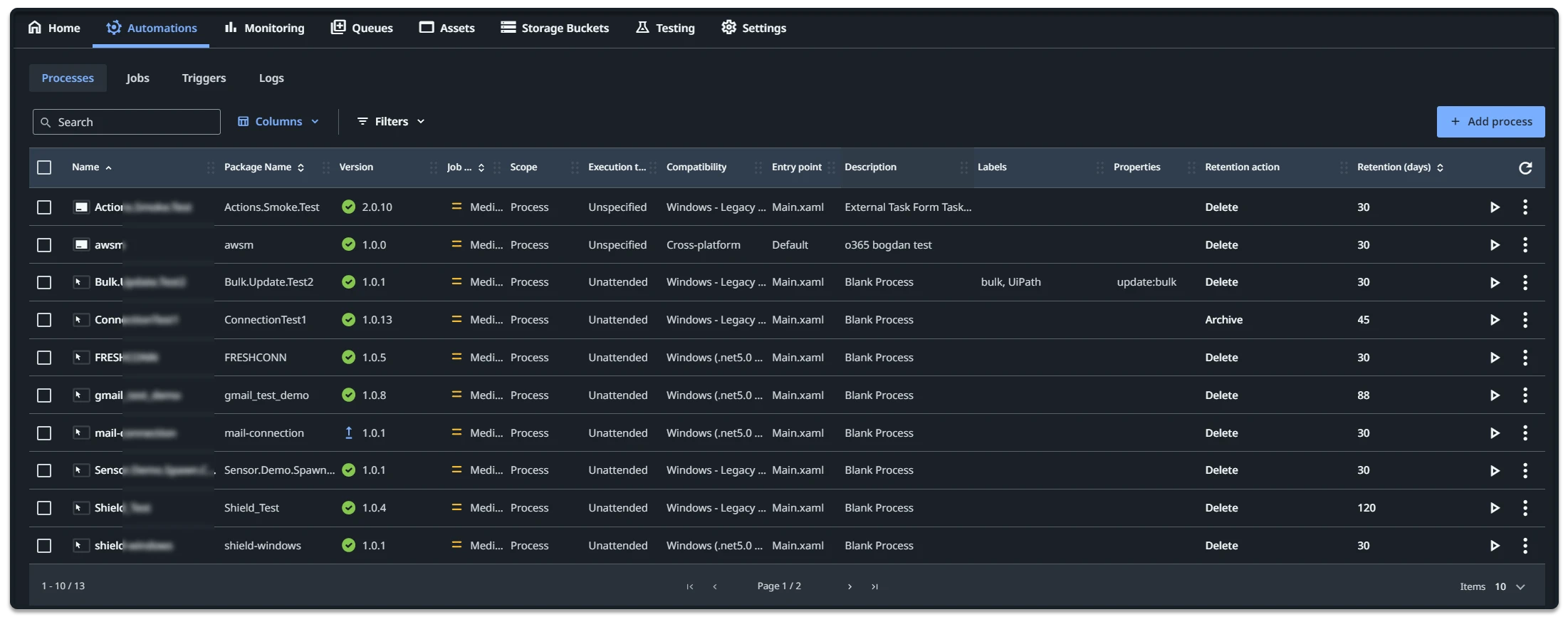

La table ci-dessous contient des descriptions de champ pour la page Processus.
Champ Description
Nom
Nom affiché du processus.
Le type de processus est illustré par une icône affichée à côté de la version. L'icône représente le type de version de processus spécifique.
  • Nécessite une interface utilisateur docs image
  • Processus d'arrière-plan docs image
You can sort the processes list by Name.
Nom du paquet (Package Name)
Le nom du package qui a été déployé.
Non visible par défaut. Pour afficher la colonne, sélectionnez-la dans le menu Colonnes (Columns).
You can sort the processes list by Package Name.
Version
Le numéro de la version de paquet actuellement utilisée dans un processus donné.
  • The docs image icon next to this field indicates that you are not using the latest available version.
  • If the package version associated with a process is no longer available in the configured NuGet repository, it is indicated with the following icon docs image.
  • If you are using the latest available version, the following icon docs image is displayed.
Environnement (Environment)
Disponible uniquement dans les dossiers classiques. Le nom de l'environnement affecté à un package donné.
Priorité de l'exécution
La priorité de la tâche.
You can sort and filter the processes list by Job priority.
Portée
Étendue d'un projet, définie au moment de la conception dans Studio. Les options suivantes sont disponibles :
  • Process - displayed for Studio projects of type Processor Library
  • Test (Testing) : affiché pour les projets Studio de type Automatisation des tests (Test Automation)
You can filter the processes list by Scope. Not visible by default. To display the column, select it from the Columns menu.
Type d’exécution
Le type d'exécution du processus. Lié au paramètre de projet d'automatisation Attended dans Studio :
  • si vous activez la bascule, le processus est exécuté dans un contexte Attended
  • si la bascule est désactivée, le processus est exécuté dans un contexte Unattended
La valeur Non spécifié (Unspecified) est affichée pour les packages publiés avant la version 2021.10.3 de Studio.
Compatibilité
Système d'exploitation compatible pour l'infrastructure cible sous-jacente du projet d'automatisation.
Entry point
Fichier de workflow utilisé pour démarrer l'exécution du processus. Par défaut, le fichier Main.xml est défini comme point d'entrée. Si votre projet contient plusieurs points d'entrée, celui sélectionné lors de la création du processus s'affiche.
Description
Une description personnalisée du processus. Il est recommandé de remplir ce champ, surtout en cas d'utilisateurs et de processus multiples dans Orchestrator.
LibellésLa liste de tous les libellés associés au processus.
PropriétésLa liste de tous les paires de clé-valeur associés au processus.
Action de rétentionLe résultat de la stratégie de rétention à la fin de la durée de rétention.
Rétention (jours)La durée de la stratégie de rétention.

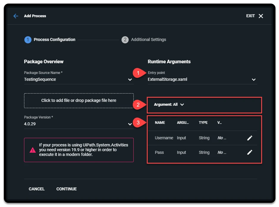

Arguments de runtime​
Points d’entrée​
Il existe des cas où vos projets d'automatisation se composent de plusieurs workflows. Pour de tels projets, il est recommandé de conserver le workflow principal de votre projet dans le fichier Main.xaml. Tous les autres fichiers d'automatisation .xaml inclus dans le projet doivent être liés au fichier Main.xaml via l'activité Appeler le fichier de flux de travail (Invoke Workflow File), car dans les scénarios standards, seul le fichier Main.xaml est exécuté lorsque vous exécutez une tâche, s'agissant du point d'entrée par défaut de tout projet d'automatisation. En savoir plus sur l'organisation du projet et les principes de conception dans Studio.
Vous pouvez changer le point d'entrée d'un projet d'automatisation, c'est-à-dire changer sa « porte » d'exécution en modifiant le fichier .xaml. De même, vous pouvez ajouter plusieurs points d'entrée pour vos processus RPA, ce qui vous permet d'exécuter uniquement une certaine branche de votre projet d'automatisation.
Vous pouvez changer de fichier .xaml principal ou ajouter plusieurs points d'entrée dans les processus RPA dans Studio en faisant un clic-droit sur un autre fichier .xaml et en le définissant comme fichier principal ou en l'ajoutant comme point d'entrée.
Imaginons que vous créiez un workflow qui vérifie les factures. La facture peut être téléchargée à partir du stockage dans le cloud, ou elle peut être localisée sur votre appareil.
Vous concevez deux workflows à l'intérieur du projet et les définissez tous les deux comme points d'entrée :
  • DownloadInvoiceFromStorage.xaml — workflow qui télécharge la facture à partir d’un stockage externe
  • GetInvoiceFromLocal.xaml – le workflow qui récupère la facture de votre appareil.
Au moment de l’exécuter dans Orchestrator, vous sélectionnez comme point d’entrée le flux de travail qui correspond à votre scénario. Si la facture est déjà sur votre appareil local, vous définissez GetInvoiceFromLocal.xaml comme point d’entrée. Cela démarre l’exécution en commençant par cette étape et se poursuit avec le workflow de vérification des factures (fichier Main.xaml).
Remarque :
  • Pour les packages publiés avant juillet 2020, Orchestrator ne peut pas déterminer le point d'entrée principal ; par conséquent, aucun point d'entrée n'est sélectionné par défaut. Vous devez sélectionner manuellement le point d'entrée dans la liste déroulante.
  • Si le processus ne prend pas en charge plusieurs points d'entrée, Orchestrator affiche Default dans la liste déroulante Point d'entrée (Entry point) et le champ est désactivé.

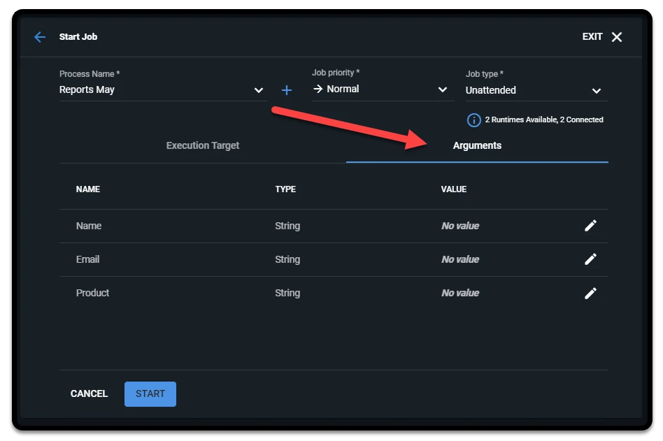

Arguments d'entrée, de sortie, d'entrée/de sortie​
Concevoir votre projet dans Studio pour accepter les arguments d'entrée ou de sortie vous permet de les utiliser dans d'autres applications tierces ou Orchestrator. Cela signifie que tout processus que vous créez peut recevoir des arguments d'entrée via l'API ou l'interface Orchestrator.
Dans Orchestrator, les arguments et les informations associées sont affichés à plusieurs endroits : au niveau du processus, au niveau de la tâche et au niveau du déclencheur dans les sections d'arguments dédiées (onglet Arguments de runtime (Runtime Arguments) ou Arguments).
You can specify values for any input arguments. For more info on input and output arguments in Orchestrator, please visit this page.
1 - Select the entry point. Only enabled if multiple entry points are available. 2 - Filter the displayed arguments according to their direction (Input, Output, All). 3 - See arguments and related information for the**.xaml** set as the entry point.
Remarque :
Les valeurs par défaut fournies pour les arguments d'entrée dans Studio ne s'affichent pas dans Orchestrator, à tout niveau.

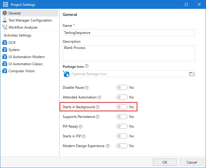

Processus d'arrière-plan et de premier plan​
Cette section décrit les types de processus existants en fonction des exigences de l'interface utilisateur. Le type de processus est configuré dans Studio dans la fenêtre Paramètres du projet et illustré en conséquence dans Orchestrator après la publication du projet.
Figure 1. Starting a process in background
Il existe deux types de processus, selon les exigences de l'interface utilisateur :
  • Processus d’arrière-plan (Background Process)  : ne nécessite pas d’interface utilisateur ni d’intervention de l’utilisateur pour être exécuté. De ce fait, vous pouvez exécuter plusieurs tâches en mode Unattended et en simultané sur le même utilisateur. Chaque exécution nécessite une licence Unattended/NonProduction. Les robots Unattended gèrent les processus en arrière-plan dans la session 0, sous NT AUTHORITY\LOCAL SERVICE, qui n'a pas d'interface utilisateur et qui ne peut pas interagir avec une session utilisateur.
  • Foreground Process : nécessite une interface utilisateur, car l'exécution nécessite que l'interface utilisateur soit générée, ou le processus contient des activités interactives, telles que Cliquer. Vous ne pouvez exécuter qu'un seul processus de ce type à la fois sur un utilisateur.
    Remarque :
    Le même utilisateur peut exécuter plusieurs processus d'arrière-plan et un seul processus de premier plan en simultané.

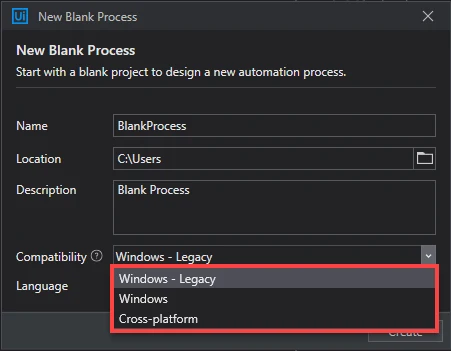

Compatibilité des processus​
Lors de la création d'un projet d'automatisation dans Studio, les développeurs doivent configurer un attribut de compatibilité qui impacte le framework cible sous-jacent du projet d'automatisation et le système d'exploitation compatible.
Le tableau suivant indique la version UiPath Robot requise pour exécuter les processus en fonction de leurs frameworks cibles et des considérations de compatibilité du système d'exploitation.
Infrastructure cibleSystème d'exploitationminimale 2021.8
.NET Framework 4.6.1Windows - HéritageTout
.NET 5.0+Windows21.8+
.NET 5.0+Multiplateforme21.8+
