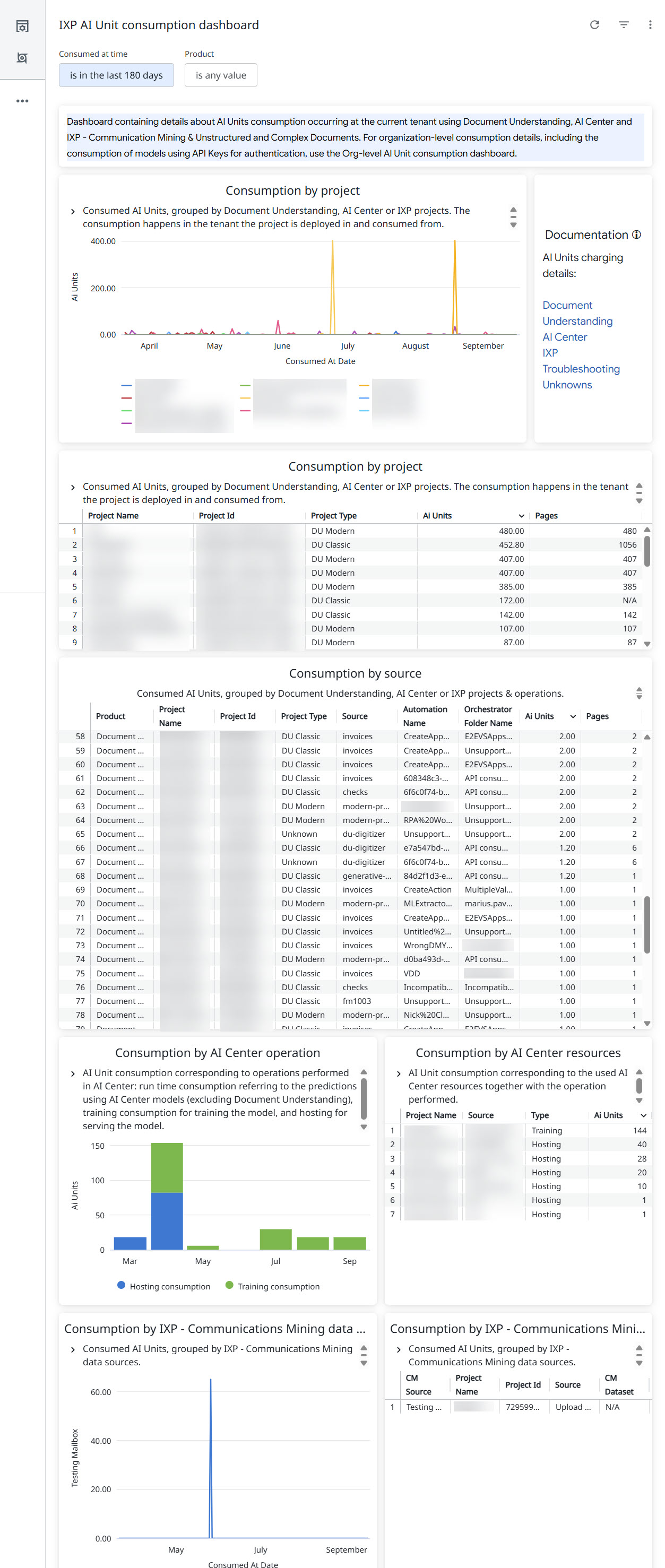

Tableau de bord de l’utilisation de l' AI Unit IxP
Tableau de bord de la consommation d'AI Units d'IXP suivant l'utilisation d'AI Unit dans Document Understanding, IXP et AI Center au niveau du locataire.
Vue d'ensemble (Overview)​
En fonction des actions effectuées dans Document UnderstandingTM, IXP et AI Center, le tableau de bord propose une vue détaillée de la consommation des AI Units au niveau du locataire.

Métriques​
Mosaïque Description
Graphique de consommation par projet AI Units consommées, regroupées par projet Document Understanding, IXP ou AI Center. Les informations sont affichées sous forme de graphique en courbes.
Consommation par table de projet AI Units consommées, regroupées par projet Document Understanding, IXP ou AI Center. Les informations sont affichées sous forme de tableau contenant des informations supplémentaires :
  • Nom du projet : nom du projet Document Understanding, IXP ou AI Center utilisé pour consommer des AI Units.
  • ID du projet : ID du projet Document Understanding, IXP ou AI Center utilisé pour consommer l’IA.
  • Type de projet : type du projet utilisé pour consommer des AI Units:
    • Projet moderne Document Understanding
    • Projet classique Document Understanding
    • AI Center
    • N/A - cette option s'affiche pour les workflows IntelligentOCR qui ne font pas référence à un projet Document Understanding.
    • IXP - Communications Mining
    • IXP – Documents complexes et non structurés
  • AI Units : nombre total d'AI Units consommées dans le projet.
  • Pages : nombre total de pages traitées dans le projet.
Consommation par source AI Units consommées, regroupées par projet et opération Document Understanding ou AI Center :
  • Nom du projet : le nom du projet Document Understanding, IXP ou AI Center dans lequel l’opération a été exécutée.
  • ID du projet : l’ID du projet Document Understanding ou AI Center dans lequel l’opération a été exécutée.
    • AI Center
  • Source : nom de l’opération utilisée pour consommer des AI Units (par exemple, nom du modèle, numérisation, classifieur de mots-clés intelligents, etc.).
  • Nom de l’automatisation : nom de l’automatisation utilisée pour consommer des AI Units.
    Remarque: si la valeur s'affiche comme Inconnu , cela signifie qu'il n'y a aucune donnée liée. Cela peut résulter de l'utilisation d'une version obsolète de Robot ou du module d'activités, ou si des clés API ont été utilisées pour accéder à des points de terminaison publics, tels que du.uipath.com/invoices
    La valeur est affichée comme Inconnu également dans le cas de tâches suspendues. Dans ce cas, l'entrée est renseignée après la reprise de la tâche et la fin de l'exécution de l'automatisation.
  • NomDossierOrchestrator
  • AI Units : le nombre total d’AI Units consommées par l’opération.
  • Pages : nombre total de pages traitées par l'automatisation.
Graphique de consommation par fonctionnement d’AI Center AI Units consommées correspondant aux opérations AI Center :
  • Utilisation du runtime se référant à des prédictions utilisant des modèles AI Center (sauf Document Understanding).
  • Consommation d’entraînement pour l’entraînement du modèle
  • Hébergement pour servir le modèle.
Consommation par tableau des ressources AI Center AI Units consommées correspondant aux ressources AI Center utilisées, y compris l'opération effectuée. Les informations sont présentées sous la forme d'une table avec des informations supplémentaires :
  • Nom du projet : nom du projet AI Center dans lequel l'opération a été exécutée.
  • Source : il peut s'agir de l'une des éléments suivants:
    • Nom de la compétence ML utilisée pour l'hébergement.
    • Nom du package ML utilisé pour l'entraînement. Lors de la consommation si elle est effectuée à partir de l'infrastructure d'entraînement AI Center, le packageVersion s'affiche entre crochets.
    • Nom de la compétence ML utilisée pour le runtime.
  • Type : le type d’opération utilisée pour consommer des AI Units:
    • Runtime
    • Apprentissage
    • Hébergement
  • AI Units : le nombre total d’AI Units consommées par la ressource.
Consommation par graphique de source de données Communications Mining
AI Units consommées, regroupées par sources de données Communications Mining.
Consommation par table de source de données Communications Mining AI Units consommées correspondant aux sources de données Communications Mining utilisées, y compris l’opération effectuée. Les informations sont affichées sous forme de tableau contenant des informations supplémentaires :
  • Source CM : la source de données de Communications Mining.
  • Nom du projet : le nom du projet Communications Mining dans lequel l’opération a été exécutée.
  • ID de projet : ID du projet Communications Mining où l’opération a été exécutée.
  • Nom de l’opération : nom de l’opération Communications Mining.
  • Jeu de données CM : nom du jeu de données Communications Mining.
  • Compartiment CM : nom du compartiment Communications Mining.
  • Intégration CM : nom de l’intégration Communications Mining.
  • AI Units : le nombre total d’AI Units consommées par la source de données.
