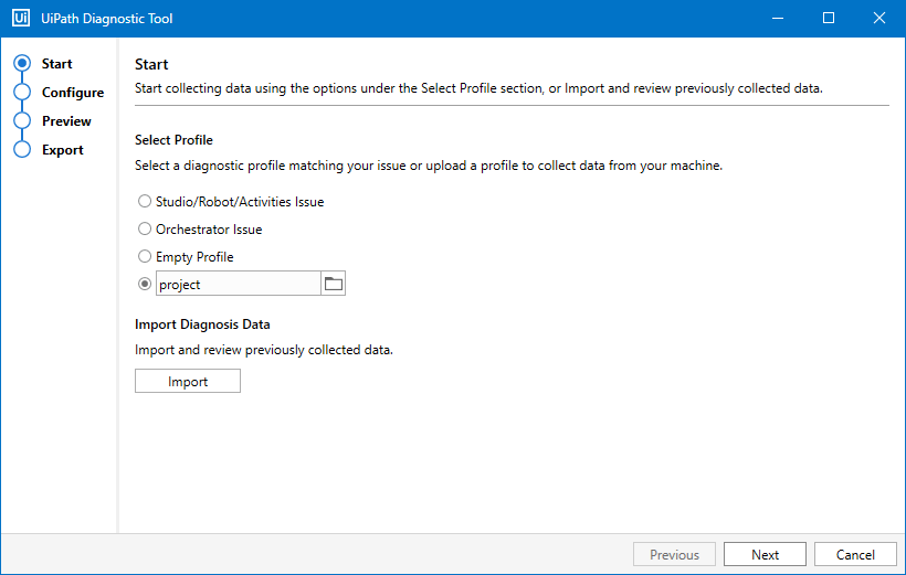

Las Herramientas de diagnóstico se basan en perfiles, que reúnen información mediante recopiladores. El perfil es un conjunto de recopiladores especializados en la recogida de información específica, dependiendo de las incidencias que tengas. La herramienta viene con un par de perfiles predefinidos, cada uno con un conjunto de recopiladores específicos, pero también es posible crear tus propios perfiles, cada uno adecuado para un problema concreto. Incluso si lo inicias con un perfil predefinido, puedes añadir o eliminar recopiladores en función de la información que haya que recopilar.
PerfilDescripción
Problema con Studio/Robot/ActividadesRecopila información sobre Studio, Robot o Actividades. Este perfil viene con varios recopiladores habilitados de forma predeterminada.
Problema de OrchestratorRecopila información sobre tu conexión a Orchestrator. Este perfil viene con varios recopiladores habilitados de forma predeterminada.
Perfil vacíoEste perfil no viene con ninguno recopilador seleccionado. Aquí está donde puedes crear perfiles personalizados con los recopiladores deseados para utilizarlos más tarde.
Ubicación personalizadaRecopila información basada en un archivo .json que suministra. Puedes seleccionar los recopiladores que vas a utilizar.
Además, puedes elegir importar un paquete .zip generado previamente con los datos recopilados que se van a revisar.

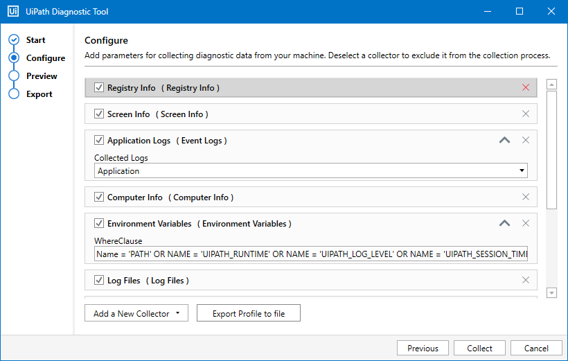

Esta sección es donde se encuentran todos los recopiladores. A los dos primeros perfiles ya se han añadido varios recopiladores, pero también puedes añadir otros o eliminar los existentes. Los recopiladores disponibles son los siguientes:

Si no estás satisfecho con los recopiladores proporcionados de un perfil, simplemente puedes eliminarlos haciendo clic en el botón x del contenedor del recopilador correspondiente.
Si quieres más recopiladores, haz clic en el botón Añadir un nuevo recopilador y elige el que necesites de la lista.
Si consideramos que quieres usar varios recopiladores varias veces, puedes añadirlos a la lista y hacer clic en el botón Exportar perfil a archivo. Se genera un archivo .json que puedes importar posteriormente desde la sección Iniciar.

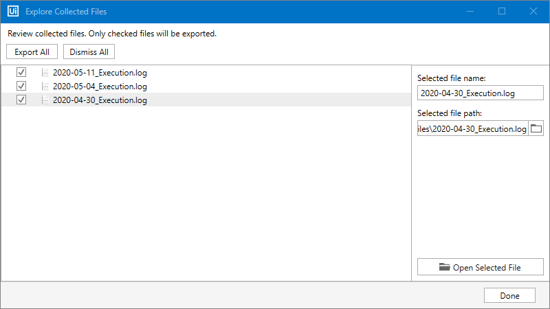

Por ejemplo, el recopilador Archivos de registro te permite explorar los archivos recopilados de un tipo de registro (ExecutionLogs, StudioLogs, EtlLogs o CombinedLogs) en una ventana independiente, con la posibilidad de ver la ruta de acceso de un archivo de registro, abrirlo o incluso elegir cuál de los archivos de registro se va a exportar.

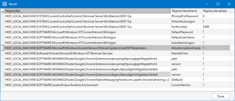

Del mismo modo, el recopilador de Información de Registro solo muestra los primeros resultados en la sección Vista previa, pero te permite ver todos los resultados en una ventana independiente, haciendo clic en el botón Mostrar x de y, donde x es el número de resultados que se muestra e y es el total.

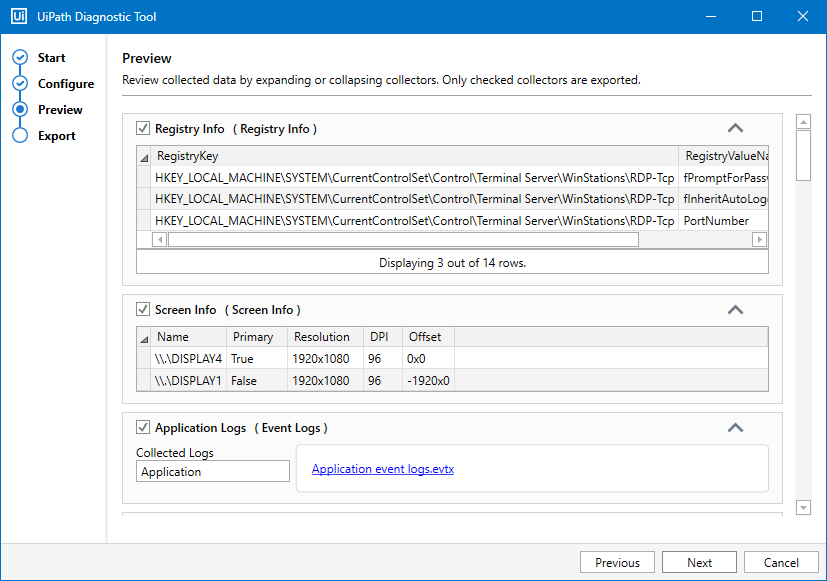

Aquí es donde se muestra toda la información recopilada. Se agrupan en cuadros plegables para que la información sea fácil de leer. Si no estás satisfecho con los recopiladores específicos, puedes deshabilitarlos para que no se exporten al paquete final.
Los recopiladores que no se consideran necesarios para la exportación pueden ser deshabilitados aquí. Basta con desmarcar los recopiladores deseados antes de hacer clic en Siguiente.

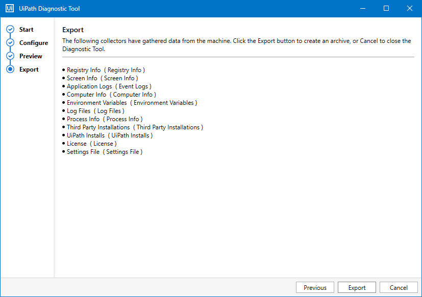

La última sección muestra una vista previa de los recopiladores utilizados en el proceso. Todo lo que queda por hacer es hacer clic en Exportar para guardar todos los datos recopilados en el paquete .zip, con la posibilidad de abrir la ubicación donde se guarda el archivo. También puedes navegar entre las secciones si quieres realizar cambios en los recopiladores.
