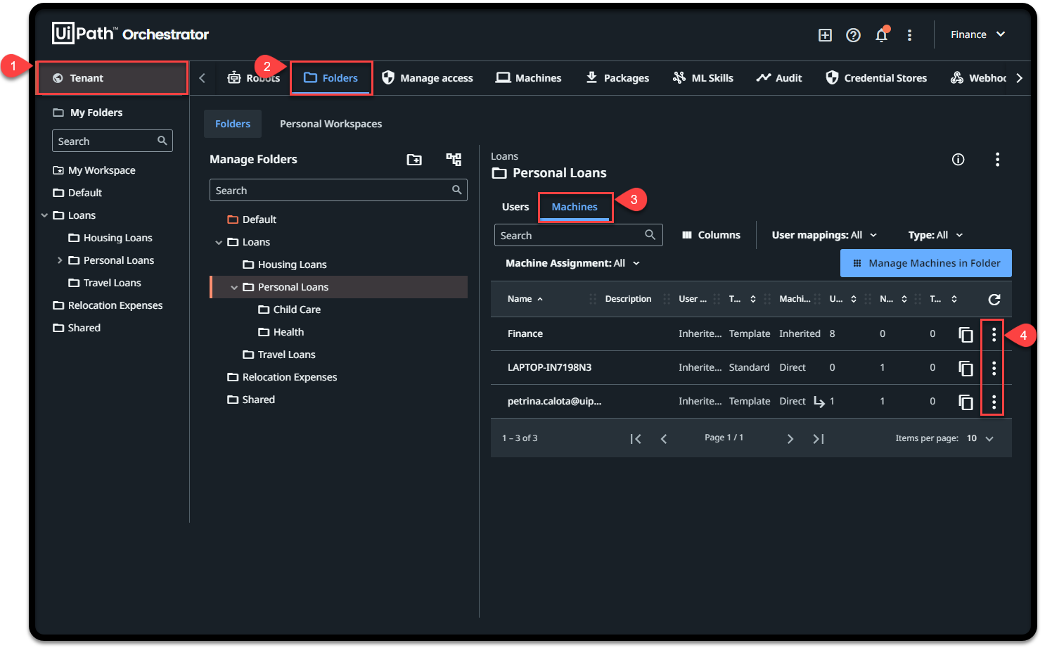

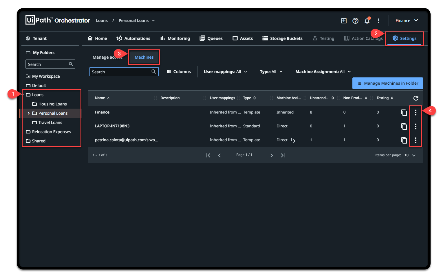

Los administradores pueden realizar asignaciones de máquinas desde una ubicación centralizada de todas las carpetas a nivel de tenant (Tenant > Carpetas), o pueden hacerlo en el contexto de cada carpeta (contexto de carpeta > Configuración > Máquinas).
- Contexto del tenant
Figura 1. Contexto del tenant
- Contexto de la carpeta
Figura 2. Contexto de carpeta

Asignación de máquinas a una carpeta
Este es un procedimiento paso a paso sobre cómo asignar máquinas a una carpeta a nivel de tenant. La asignación del nivel de carpetas es similar.
- En la página Carpetas , en el panel Administrar carpetas , selecciona la carpeta a la que quieres asignar una máquina.
- En el panel derecho que muestra el contexto de la carpeta, selecciona la opción Máquina y, a continuación, Administrar máquinas en carpeta. La ventana Administrar máquinas en carpeta muestra una lista de todos los objetos de máquina en ese tenant.
- Selecciona la máquina que se añade a la carpeta.
Todas las máquinas están disponibles para la selección, pero es necesario asignarles al menos un tiempo de ejecución desatendido para que sean aptas para su ejecución. Las plantillas sin tiempos de ejecución vinculados se ilustran con un icono de advertencia.

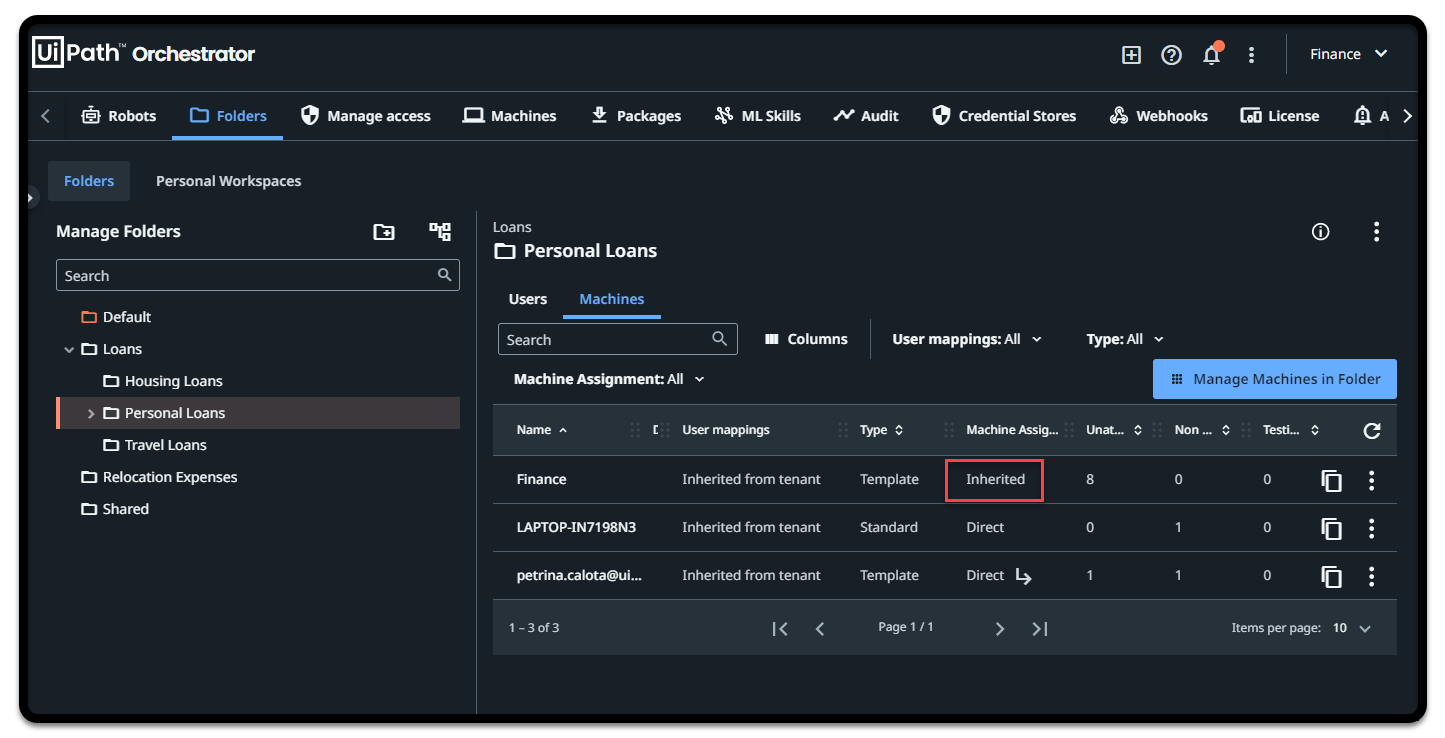

Asignación de máquinas propagadas
Los administradores pueden mandar un objeto máquina que resida en una carpeta a todas las subcarpetas secundarias, lo que permite la asignación de la máquina a todas las subcarpetas secundarias de una sola vez, eliminando así la necesidad de asignaciones por carpeta.
Los objetos máquina con una asignación heredada se marcan en la columna Asignación de máquinas como Heredado.
Los objetos máquina que han sido asignados directamente y propagados a todas las subcarpetas de esa carpeta se marcan en la columna Asignación de máquinas con Directo .
Figura 4. Asignación de máquina propagada
Las asignaciones de máquinas propagadas no son compatibles con las asignaciones personalizadas de cuenta y máquina:
- no se puede presionar un objeto máquina con las asignaciones personalizadas de cuenta y máquina para carpetas secundarias: elimina cualquier asignación específica antes de proceder;
- las asignaciones de máquinas heredadas tienen prioridad sobre las asignaciones directas de la misma máquina; es decir, al implementar una máquina a las carpetas secundarias se cambia su modelo de asignación directa a un modelo de asignación heredado y, como tal, se eliminan todas las asignaciones personalizadas a nivel de carpeta que podrían haberse especificado previamente en un modelo de asignación directa;
- Las asignaciones de máquinas heredadas te impiden crear nuevas asignaciones personalizadas de cuenta y máquina.

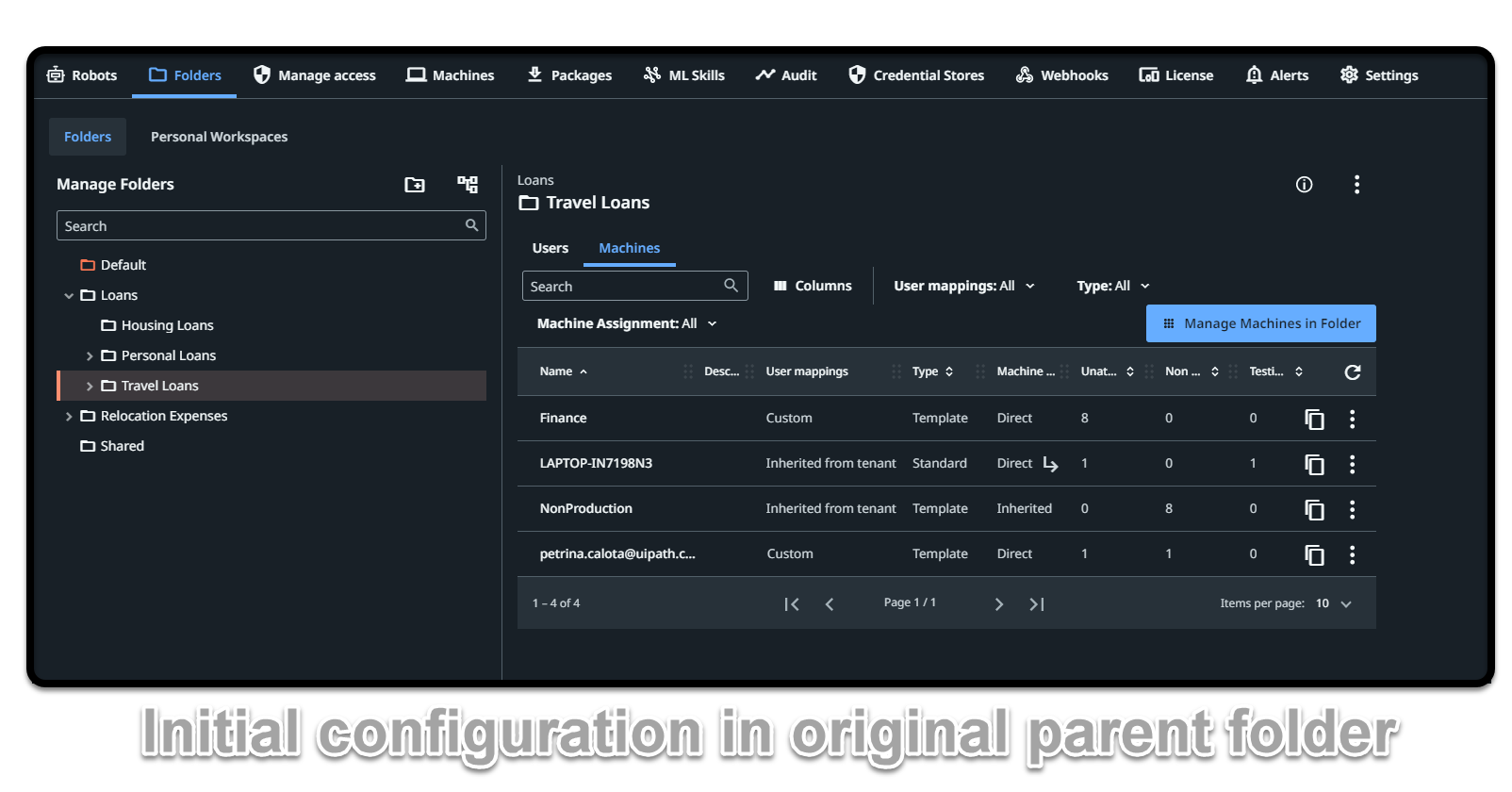

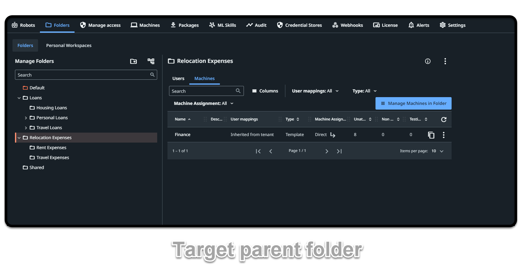

- A continuación se muestran dos estructuras de carpetas y sus configuraciones iniciales.
Figura 5. Configuración inicial en la carpeta principal original
Figura 6. CarpetaPrincipal de destino

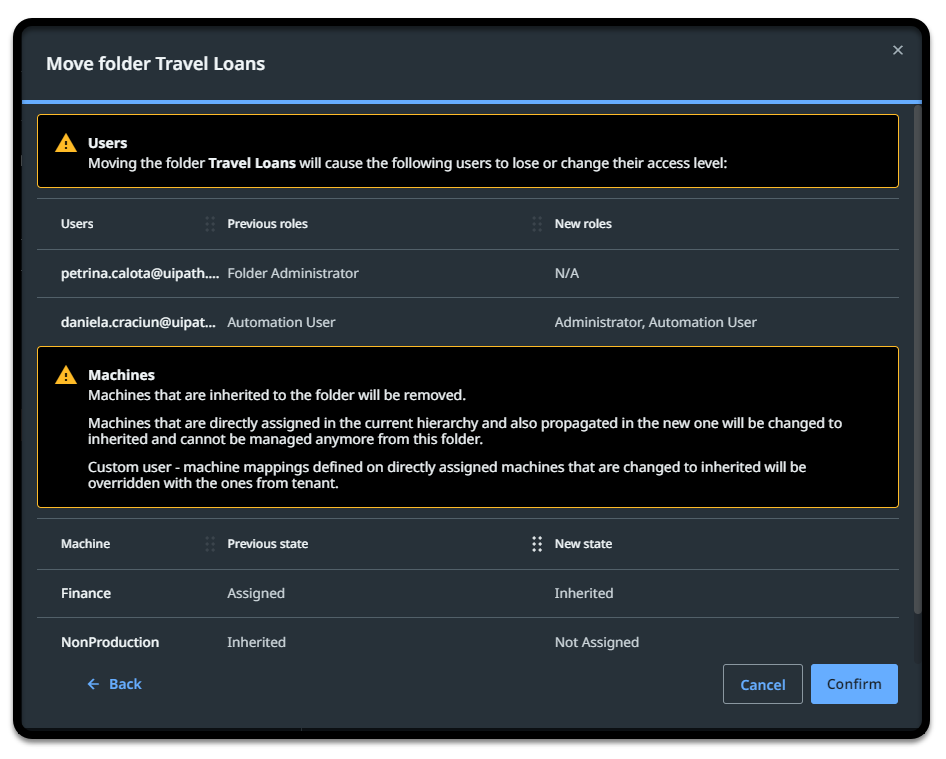

2. Al mover la carpeta Préstamos para viajes a la carpeta Gastos de traslado , se mostrará la siguiente ventana, informándote de los efectos del cambio.
Figura 7. Gastos de reubicación

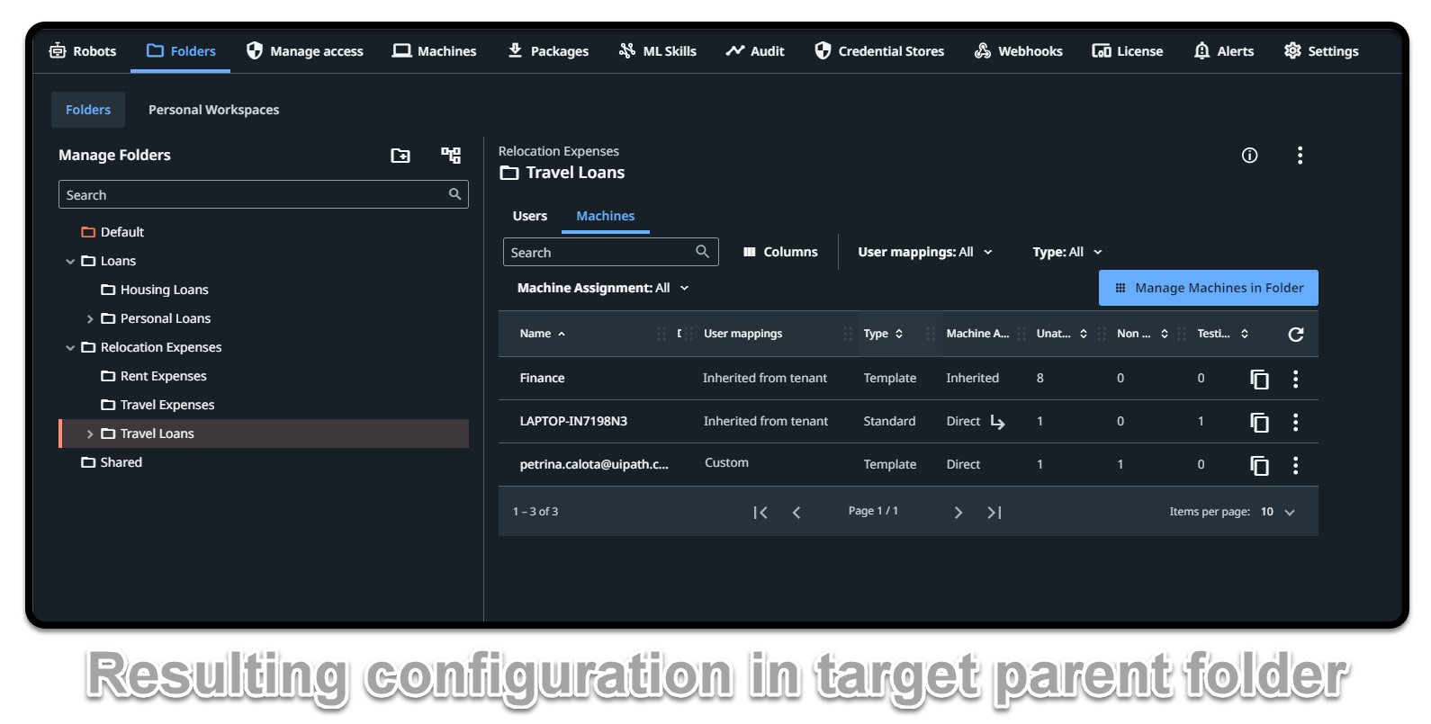

3. Una vez que confirmes el movimiento, así es como se ve la carpeta movida en la nueva jerarquía de carpetas.
Figura 8. Configuración resultante en la carpeta principal de destino
Conclusiones
- Las asignaciones directas de máquinas y las asignaciones cuenta-máquina asociadas se mantienen al mover las carpetas, a menos que haya un estado conflictivo para la misma máquina entre la carpeta original y la carpeta de destino; es decir, una máquina que está asignada directamente en la carpeta principal, pero que es presionada en virtud de la herencia en la carpeta de destino, perderá el modelo de asignación directa y todas las asignaciones cuenta-máquina que vienen con ella cuando se traslada.
- Las asignaciones iniciales de las máquinas heredadas no se conservan al trasladar las carpetas.
