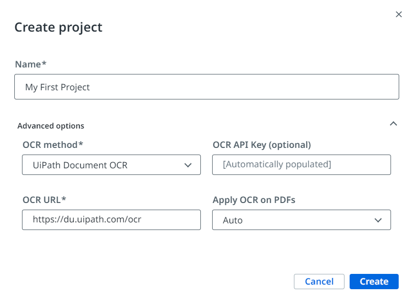

Sigue las instrucciones de esta página para crear tu primer proyecto de Document UnderstandingTM .
  1. Abre Document Understanding.
  2. Selecciona Crear proyecto.
  3. Rellena el nombre de proyecto deseado.
  4. Configura las Opciones avanzadas si es necesario.
    1. Selecciona el OCR que quieres utilizar para tu nuevo proyecto en la lista desplegable del método OCR.
    2. Rellena la clave API del OCR.
      Nota:
      Este campo se rellena automáticamente si seleccionas un UiPath® OCR.
    3. Elige si quieres Aplicar OCR en los PDF. De forma predeterminada, esto está establecido en Automático.
  5. Selecciona Crear.

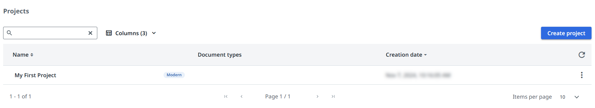

    Figura 1. Creación de tu primer proyecto
Después de crear tu nuevo proyecto, puedes abrirlo seleccionándolo en la lista Proyectos.

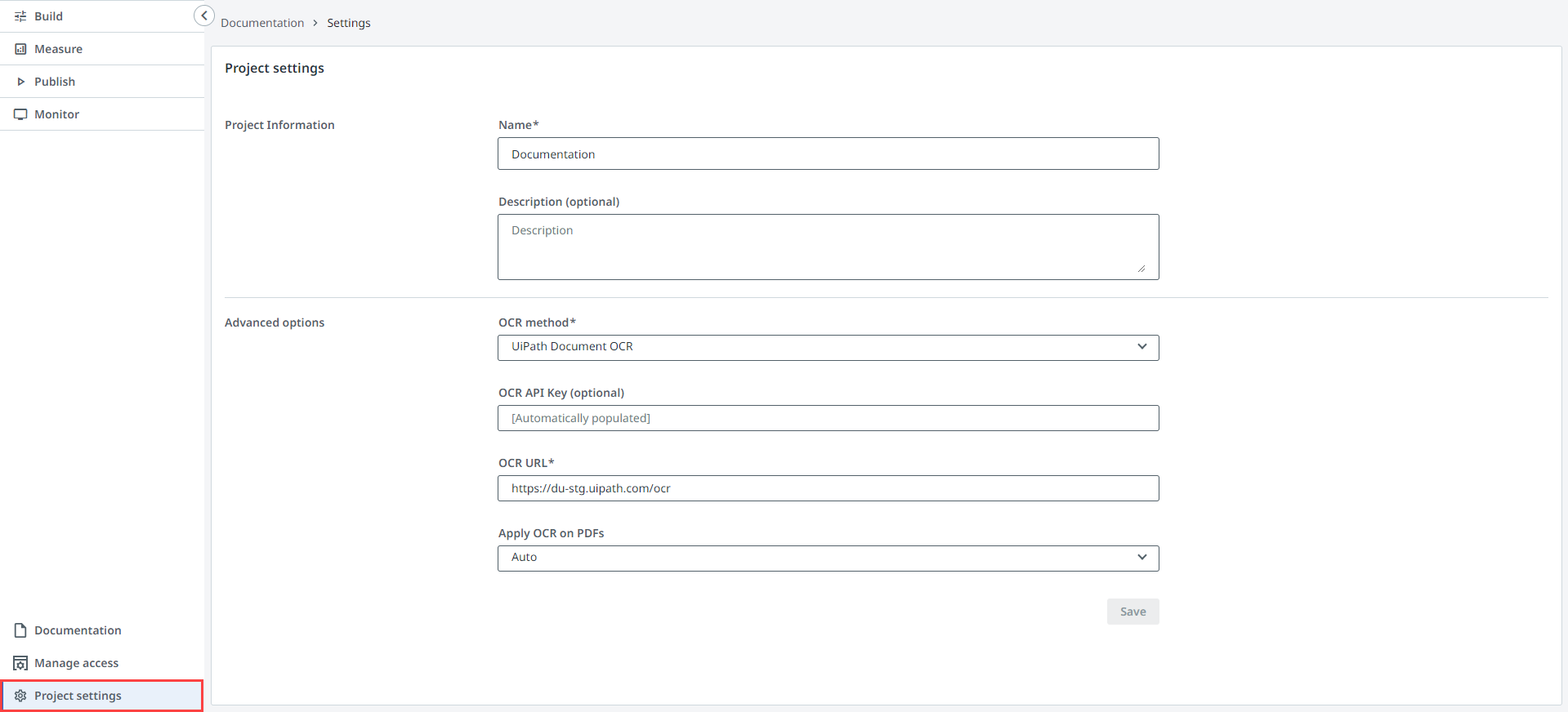

Configuración de los ajustes del proyecto​
Puedes editar o configurar los ajustes adicionales del proyecto después de crear el proyecto.
Para ello, abre tu proyecto y selecciona Configuración del proyecto en la esquina inferior izquierda de la pantalla.
Figura 2. Configuración adicional del proyecto
Puedes configurar los siguientes ajustes adicionales del proyecto:
  • Nombre: el nombre del proyecto.
  • Descripción: opcionalmente, puedes proporcionar más detalles sobre el proyecto.
  • Método OCR: selecciona el método OCR para el proyecto en la lista desplegable.
  • Clave API de OCR: proporciona la clave API para la API elegida. Este campo se rellena automáticamente si seleccionaste un UiPath OCR.
  • URL de OCR: proporciona la URL de OCR correspondiente al método de OCR elegido. Para obtener la lista completa de URL para UiPath OCR, consulta la página Puntos finales públicos .
  • Aplicar OCR en PDF: establece si el proceso OCR debe aplicarse o no a los documentos PDF. Si se establece en Sí, el OCR se aplica a todas las páginas PDF del documento. Si se establece en No, el OCR no se aplica a ninguna página y solo devuelve el texto incrustado en el PDF. Cuando se establece en Auto OCR, solo se aplica a las páginas escaneadas del documento. El valor predeterminado es Auto.
