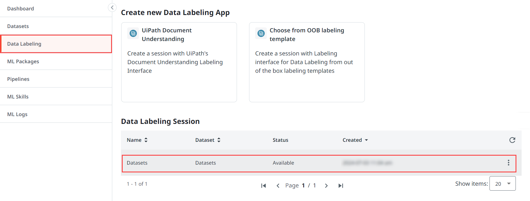

  1. Abre AI Center y navega a la página Etiquetado de datos.
  2. Selecciona la sesión de etiquetado de datos que deseas migrar.

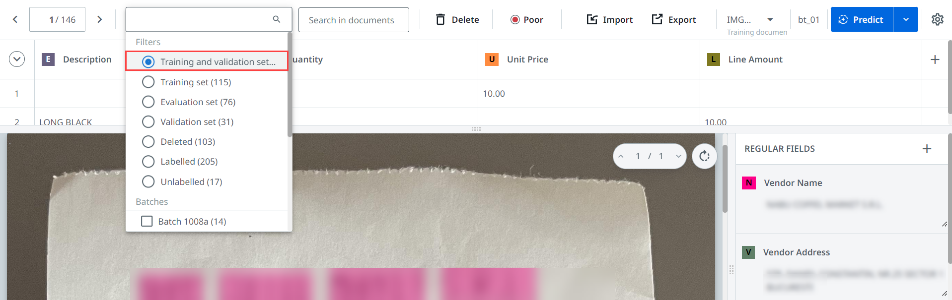

  3. Una vez abierto Document Manager, en la lista desplegable Filtrar documentos, selecciona Conjunto de entrenamiento y validación.
    Figura 1. Conjunto de entrenamiento y validación

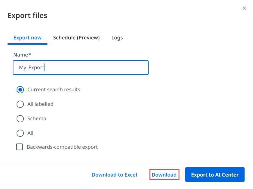

  4. Selecciona Exportar.
  5. Deja los resultados de la búsqueda actual seleccionados e introduce un nombre para tu trabajo de exportación.
  6. Select Download.
    Figura 2. Descarga de la exportación

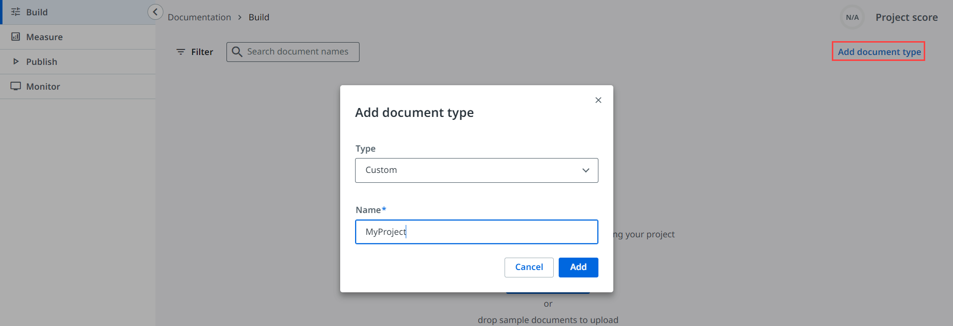

  1. Busque y abra el proyecto en el que desea importar datos.
  2. Selecciona Añadir tipo de documento y crea un nuevo tipo de documento personalizado.
    Figura 3. Agregar tipo de documento
  3. En el nuevo tipo de documento personalizado, selecciona Cargar y elige el archivo zip del proyecto clásico que exportaste. Espera a que finalice la carga.

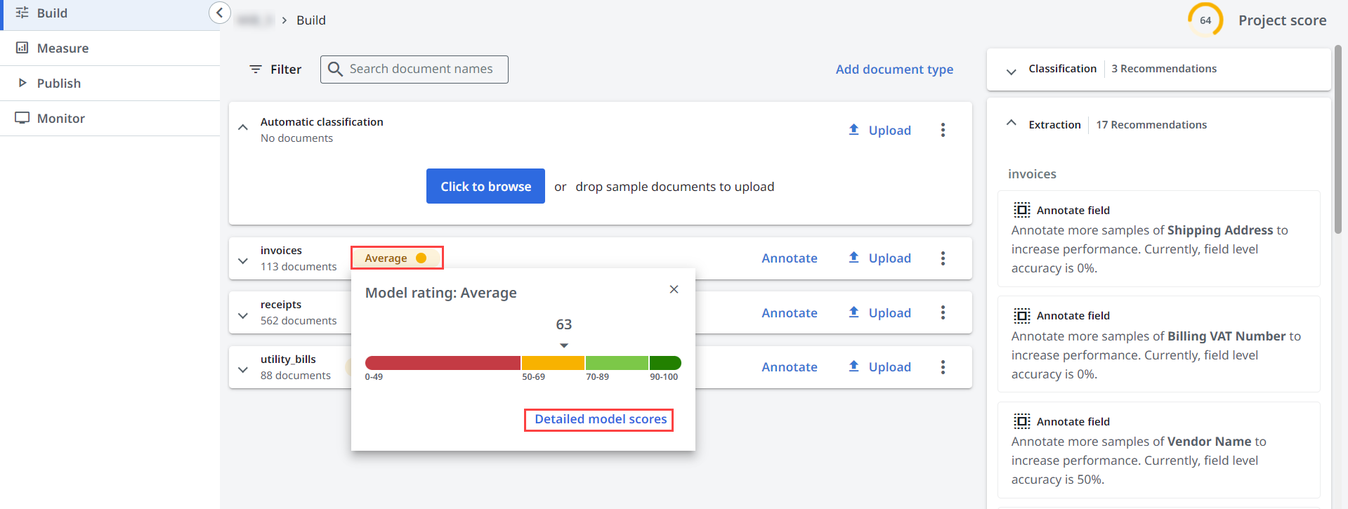

Una vez que se importa el conjunto de datos, se inicia el entrenamiento del modelo. Una vez que se complete el entrenamiento, se muestra la puntuación del modelo. Para comprobar las puntuaciones del modelo detallado, selecciona la puntuación y luego Puntuaciones del modelo detalladas.
Esta acción te lleva a la página Medir donde puedes acceder a métricas del modelo detalladas.

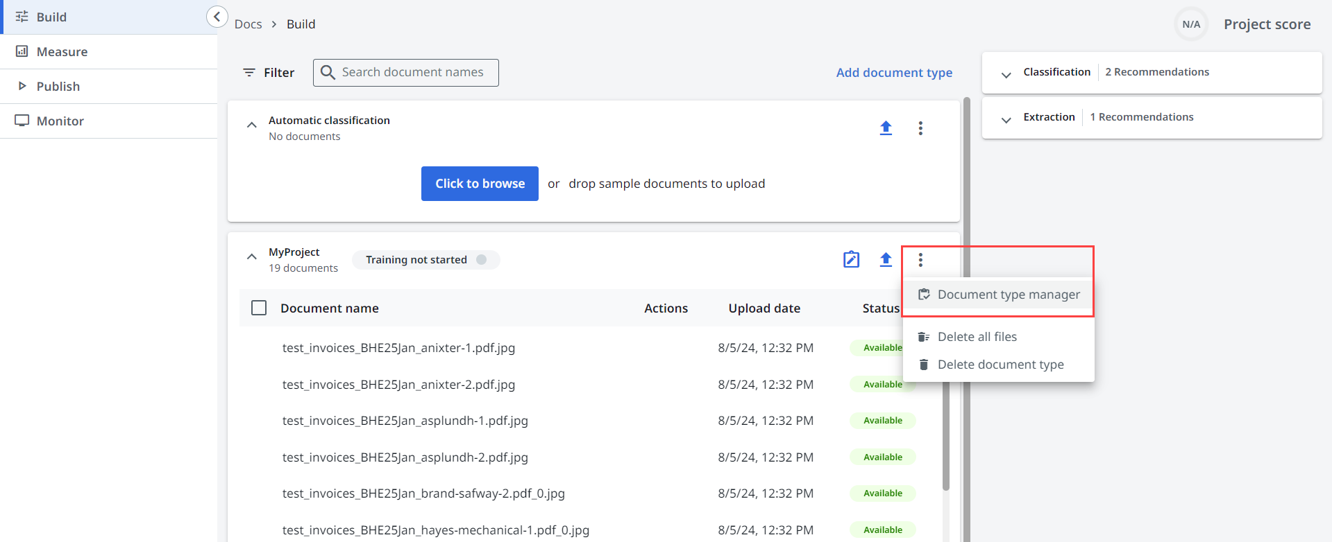

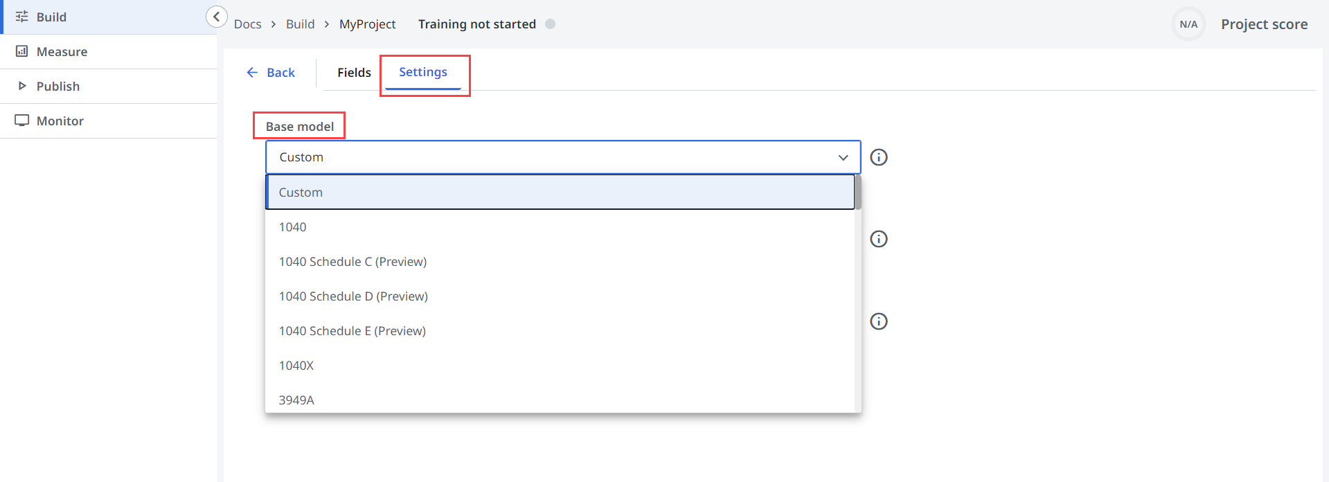

Si hay una diferencia significativa entre los resultados del modelo de tu proyecto clásico y el moderno, podría ser causada por un modelo base diferente. Para cambiar el modelo base, sigue estos pasos:
  1. Selecciona el menú de tres puntos de tu tipo de documento personalizado y elige gestor de tipos de documentos.
  2. Navega a la pestaña Configuración.
  3. Selecciona el modelo deseado de la lista desplegable Modelo base.
  4. Después de realizar tu selección, selecciona Guardar. Para salir, selecciona Atrás.
