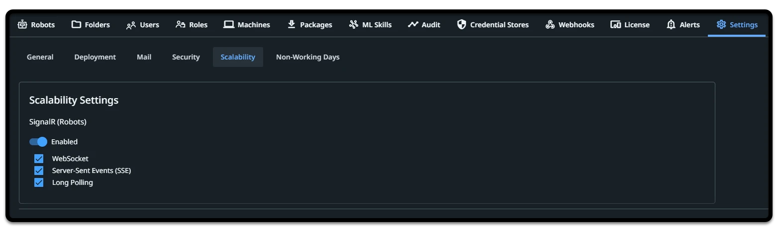

Geben Sie an, ob der Robot-Dienst die SignalR-Kanäle des Orchestrators abonnieren soll, und konfigurieren Sie die Transportprotokolle, die für Sie am besten sind. Diese Einstellungen werden beim Aktualisieren beibehalten.
SignalR (Roboter)
| Feld | Beschreibung |
Aktiviert |
Dieser Umschalter legt fest, ob der Roboterdienst die SignalR-Kanäle vom Orchestrator abonniert hat oder nicht. Standardmäßig ist diese Einstellung aktiviert, und alle verfügbaren Kanäle sind ausgewählt:
When all transport channels are enabled, the best available transport is automatically selected, in the following priority order: WebSocket > Server-Sent Events > Long Polling. If the first protocol is not available for any reason, the next in line (if enabled) is used to facilitate the communication between Orchestrator and Robot. |
WebSocket |
Wenn diese Option ausgewählt ist, kann das WebSocket-Transportprotokoll verwendet werden, um den Roboter mit den SignalR-Kanälen vom Orchestrator zu verbinden. Dies ist das höchste Protokoll, das in der Reihenfolge der Priorität aufgrund seiner Leistung und Unterstützung für die gleichzeitige Kommunikation in beide Richtungen verwendet wird – vom Roboterdienst zum Orchestrator und umgekehrt. If the SignalR (Robots) feature is not enabled, WebSocket becomes the only available transport protocol. |
Server-Sent Events (SSE) |
Wenn diese Option ausgewählt ist, kann die SSE-Push-Technologie (Server-Sent Events) verwendet werden, um den Roboter mit den SignalR-Kanälen vom Orchestrator zu verbinden. Dies ist die erste Sicherung, falls WebSockets nicht verfügbar sein sollte. Diese Option kann nicht verwendet werden, wenn die Funktion SignalR (Roboter) nicht aktiviert ist. |
Lange Abrufe |
Wenn diese Option ausgewählt ist, kann das Transportprotokoll mit langen Abrufen verwendet werden, um den Roboter mit den SignalR-Kanälen vom Orchestrator zu verbinden. Dieses Protokoll wird verwendet, wenn die WebSockets- und SSE-Protokolle nicht verfügbar sind. Diese Option kann nicht verwendet werden, wenn die Funktion SignalR (Roboter) nicht aktiviert ist. |
