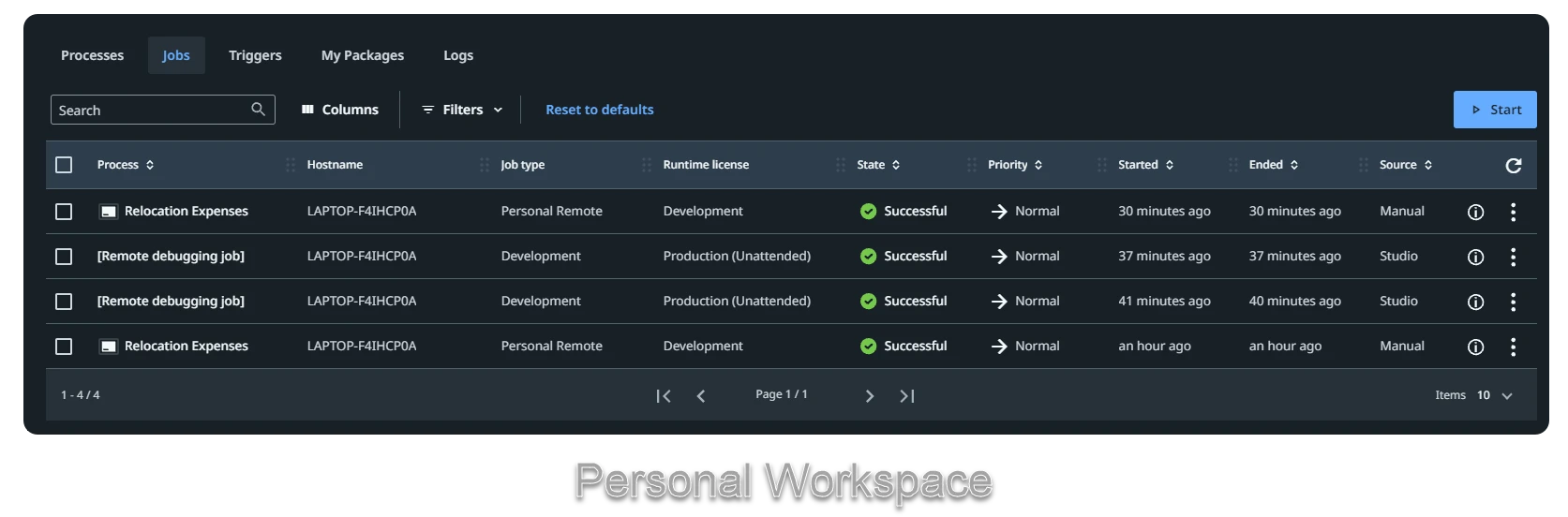

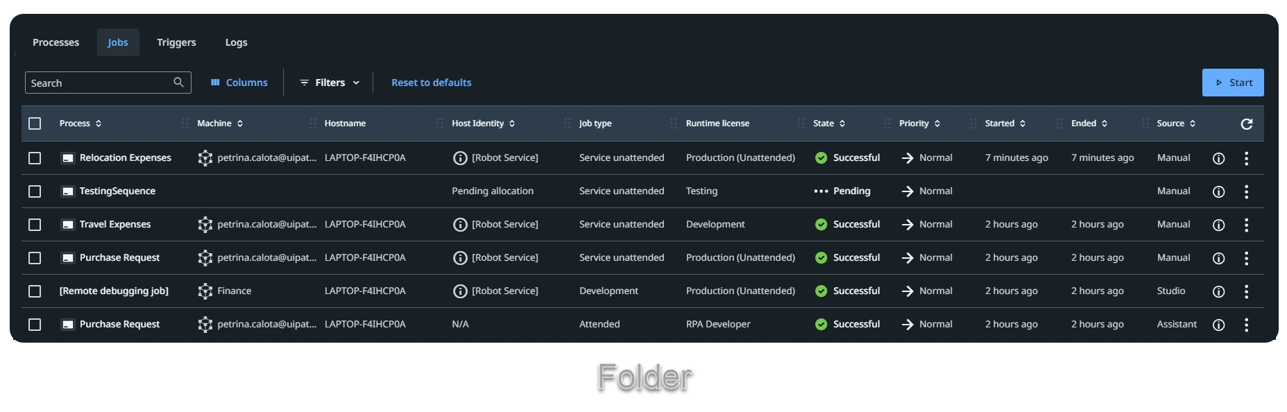

Die Seite Aufträge stellt das Auftragskontrollzentrum dar, in dem Sie gestartete Aufträge überwachen, deren Details und Protokolle anzeigen und einen Auftrag anhalten/beenden/fortsetzen/neu starten können.
Die folgende Tabelle enthält Feldbeschreibungen für die Seite Aufträge .
| Feld | Beschreibung |

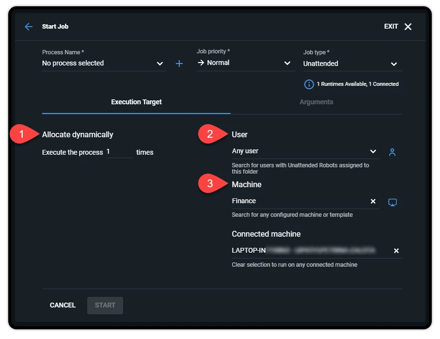

Ausführungsziele
Entsprechend dem Mechanismus, der zum Starten von Aufträgen im Orchestrator verwendet wird, können Sie eine Auftragszuweisungsstrategie und ein Ausführungsziel implizit auswählen und konfigurieren. In diesem Artikel werden die Zuweisungsstrategien und Ausführungsziele beschrieben, die beim Starten von Aufträgen über die Seite Aufträge verfügbar sind.
If the Robot becomes unresponsive (the robot machine is down, or the Robot Service crashes) during job execution, after reconnecting, it restarts the execution of the jobs that were running during the crash.
1. Dynamisch zuordnen
Die dynamische Zuweisung ohne explizite Konto- und Maschinenauswahl ermöglicht es Ihnen, einen Vordergrundprozess mehrmals unter dem Konto und der Maschine auszuführen, die zuerst verfügbar werden. Hintergrundprozesse werden für jedes Konto ausgeführt, unabhängig davon, ob es ausgelastet ist oder nicht, solange Sie über genügend Laufzeiten verfügen.
Mit der Option Dynamisch zuordnen (Allocate Dynamically) können Sie einen Prozess 10000 Mal in einem Job ausführen.
2. Konto
Der Prozess wird unter einem bestimmten Benutzer- oder Roboterkonto ausgeführt. Nur die Angabe des Kontos führt dazu, dass der Orchestrator die Maschine dynamisch zuweist. Wenn Sie sowohl das Konto als auch die Maschine angeben, wird der Auftrag auf genau diesem Konto-Maschinen-Paar gestartet.
3. Maschine
Der Prozess wird auf einer der Hostmaschinen ausgeführt, die an die ausgewählte Maschinenvorlage angefügt sind. Wenn Sie die Vorlage angeben, wird eine zusätzliche Option „ Verbundene Maschinen “ angezeigt, mit der Sie eine bestimmte Hostmaschine aus dem Pool der verbundenen Hostmaschinen auswählen können. Nur die Angabe der Maschine führt dazu, dass der Orchestrator das Konto dynamisch zuweist. Wenn Sie sowohl das Konto als auch die Maschine angeben, wird der Auftrag auf genau diesem Konto-Maschinen-Paar gestartet.
Stellen Sie sicher, dass Laufzeiten, die dem Auftragstyp entsprechen, der zugeordneten Maschinenvorlage zugewiesen werden. Es werden nur verbundene Hostmaschinen angezeigt, die dem aktiven Ordner zugeordnet sind.
Sie müssen für jedes Konto auf einer Hostmaschine einen Windows-Benutzer bereitstellen, der zu den Ordnern gehört, denen die entsprechende Maschinenvorlage zugewiesen ist.
Angenommen, Sie haben einen Server mit dem Orchestrator über den von der Maschinenvorlage generierten Schlüssel „FinanceT“ verbunden. Diese Maschinenvorlage ist den Ordnern „FinanceExecution“ und „FinanceHR“ zugeordnet, denen auch sechs Konten zugeordnet sind. Diese sechs Konten müssen als Windows-Benutzer auf dem Server bereitgestellt werden.
Wenn Sie einen Auftrag so konfigurieren, dass derselbe Prozess mehrmals ausgeführt wird, wird für jede Ausführung ein Auftragseintrag erstellt. Die Aufträge werden auf der Grundlage ihrer Priorität und der Erstellungsdauer sortiert, wobei ältere Aufträge an erster Stelle stehen. Sobald ein Roboter verfügbar ist, führt er den nächsten Auftrag in der Reihe aus. Bis dahin bleiben die Aufträge ausstehend.
