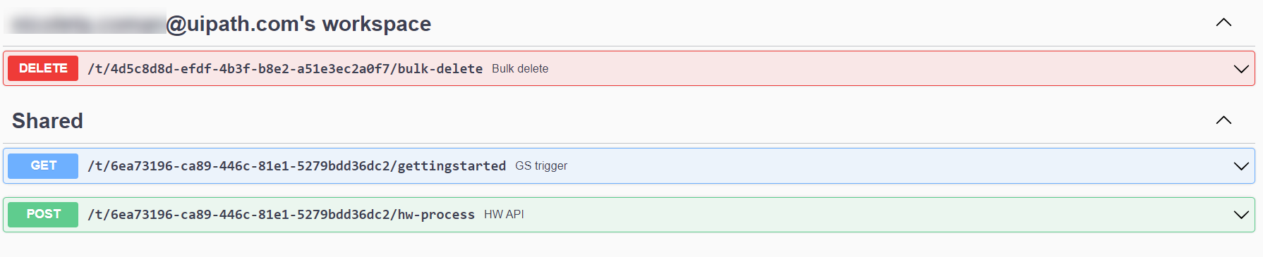

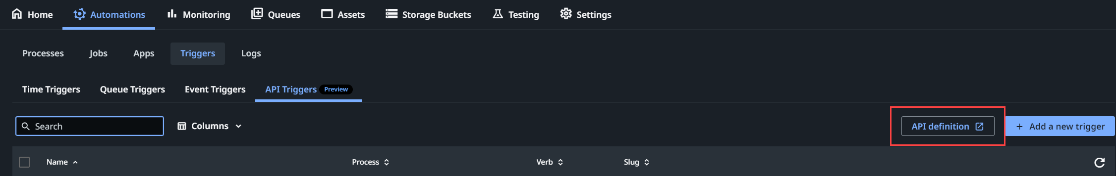

API-Definition
Auf dieser Seite wird eine Swagger-Definition der von Ihnen erstellten API-Trigger gruppiert nach Ordnern zusammen mit deren Ausgabe angezeigt. Darüber hinaus können Sie die Aufträge ausführen, die zu diesen Triggern gehören.
Der Zugriff kann durch Klicken auf die Schaltfläche API-Definition auf der Seite API-Trigger oder über https://{yourDomain}/{organizationName}/{tenantName}/orchestrator_/t/swagger/index.html. erfolgen.
Abbildung 1. Seite „API-Trigger“
Die API-Definition für einen Mandanten mit API-Triggern in einem persönlichen Arbeitsbereich und im Ordner Freigegeben sieht folgendermaßen aus:
Abbildung 2. API-Definition für einen Mandanten
