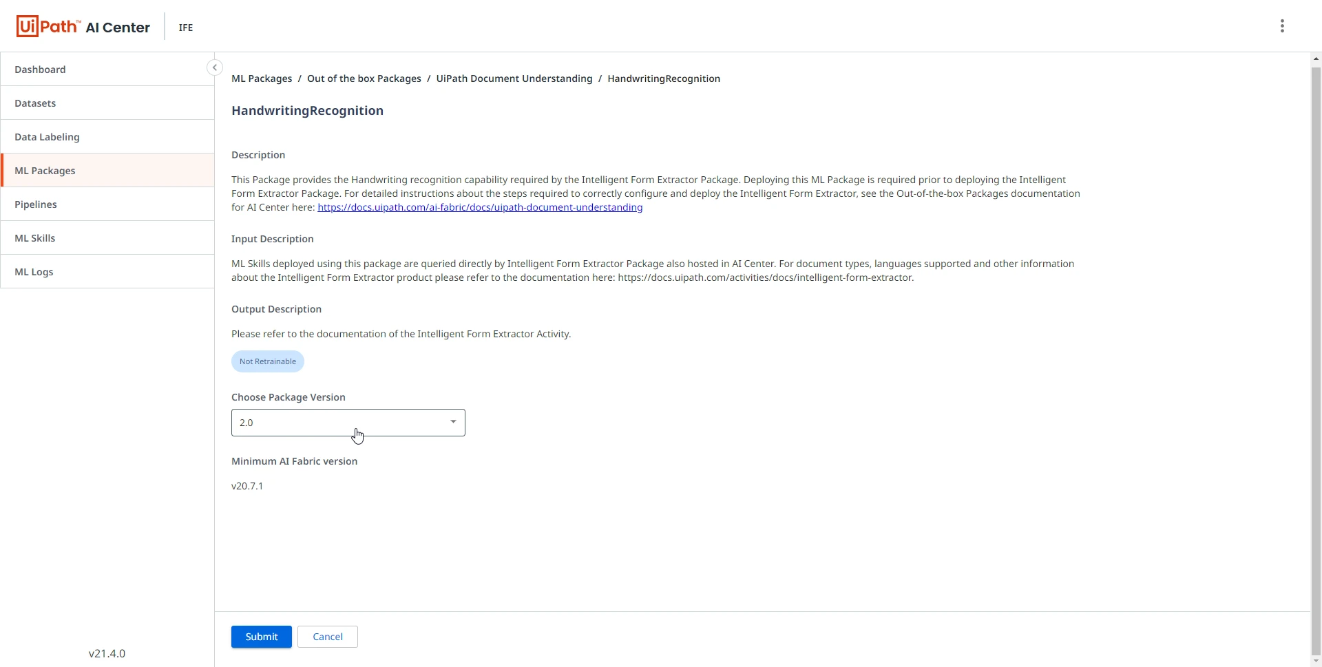

  • Navigieren Sie zu ML-Pakete > Vorgefertigte Pakete > UiPath Document Understanding > Handschrifterkennung. Wählen Sie eine Paketversion aus und klicken Sie auf Übermitteln.

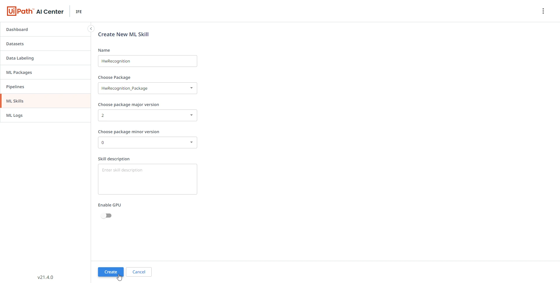

  • Sobald das Paket erstellt wurde, müssen Sie eine entsprechende ML-Fähigkeit erstellen.
    Navigieren Sie zur Registerkarte ML-Fähigkeiten, klicken Sie auf Neu erstellen und geben Sie die erforderlichen Informationen an.
Make sure the Enable GPU toggle is turned off.
Skill description is optional but we recommend providing this information for later convenience.
Klicken Sie auf Erstellen, um eine ML-Fähigkeit zu erstellen, die dem Paket Handschrifterkennung entspricht.

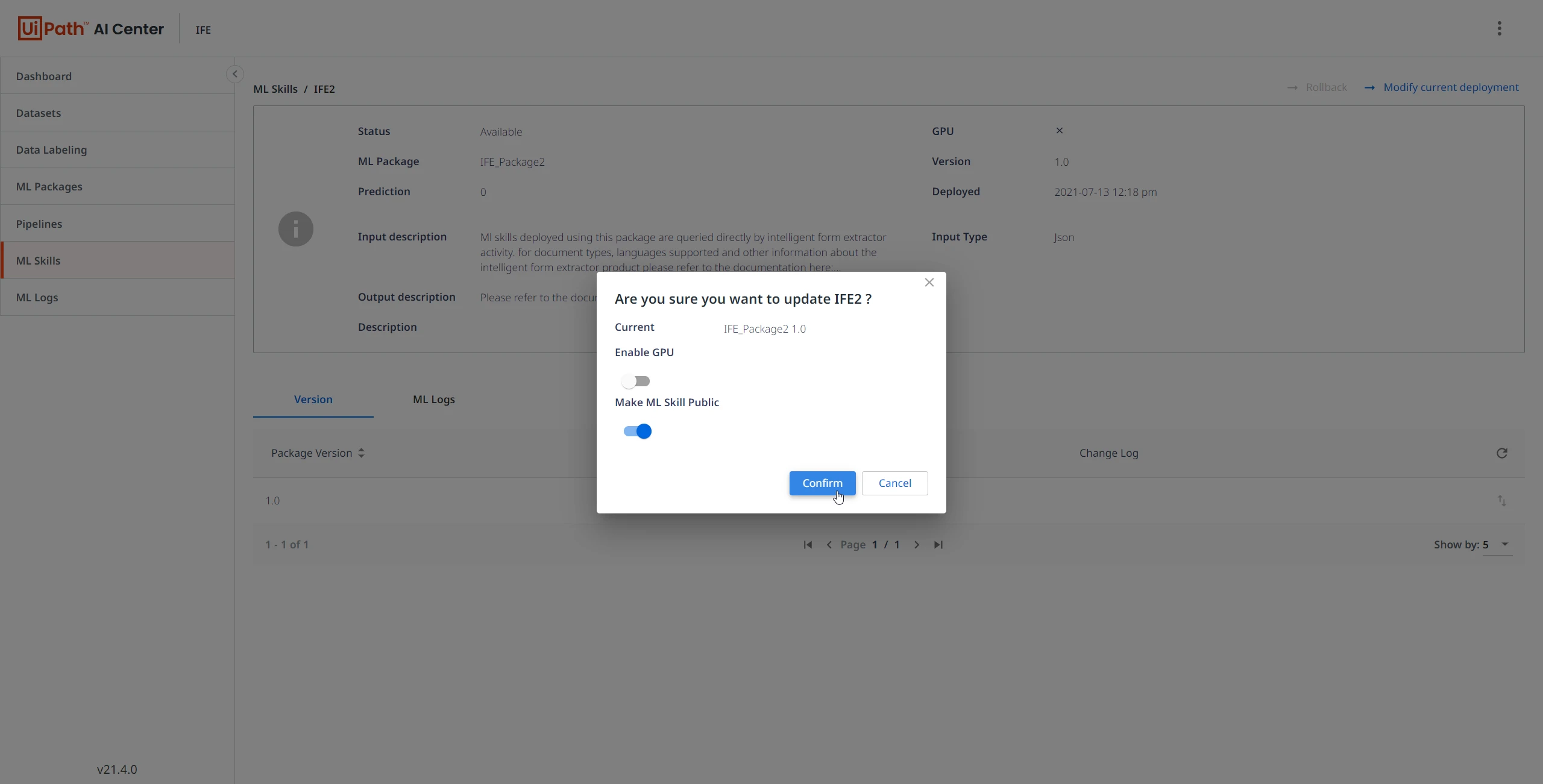

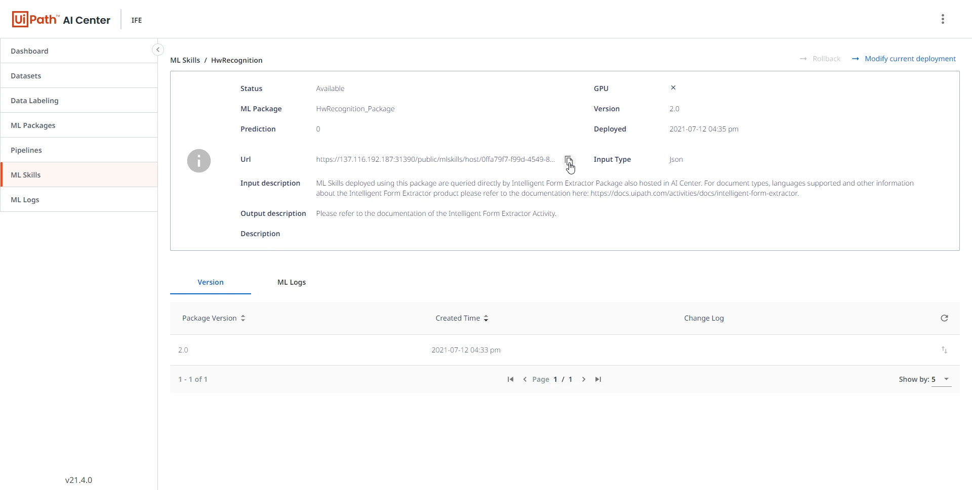

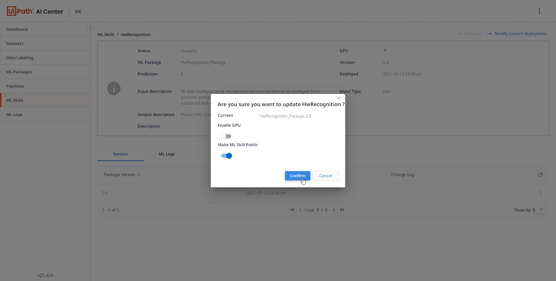

  • Sobald die ML-Fähigkeit bereit ist und sich der Status zu Verfügbar ändert, wählen Sie die neu erstellte ML-Fähigkeit aus. Klicken Sie auf Aktuelle Bereitstellung ändern, schalten Sie den Umschalter ML-Fähigkeit öffentlich machen ein und klicken Sie auf Bestätigen.
  • Wählen Sie die ML-Fähigkeit erneut aus. Kopieren Sie die URL aus dem oberen Abschnitt. Dies ist die URL, die Sie später für die Einrichtung von IntelligentFormExtractor verwenden werden.

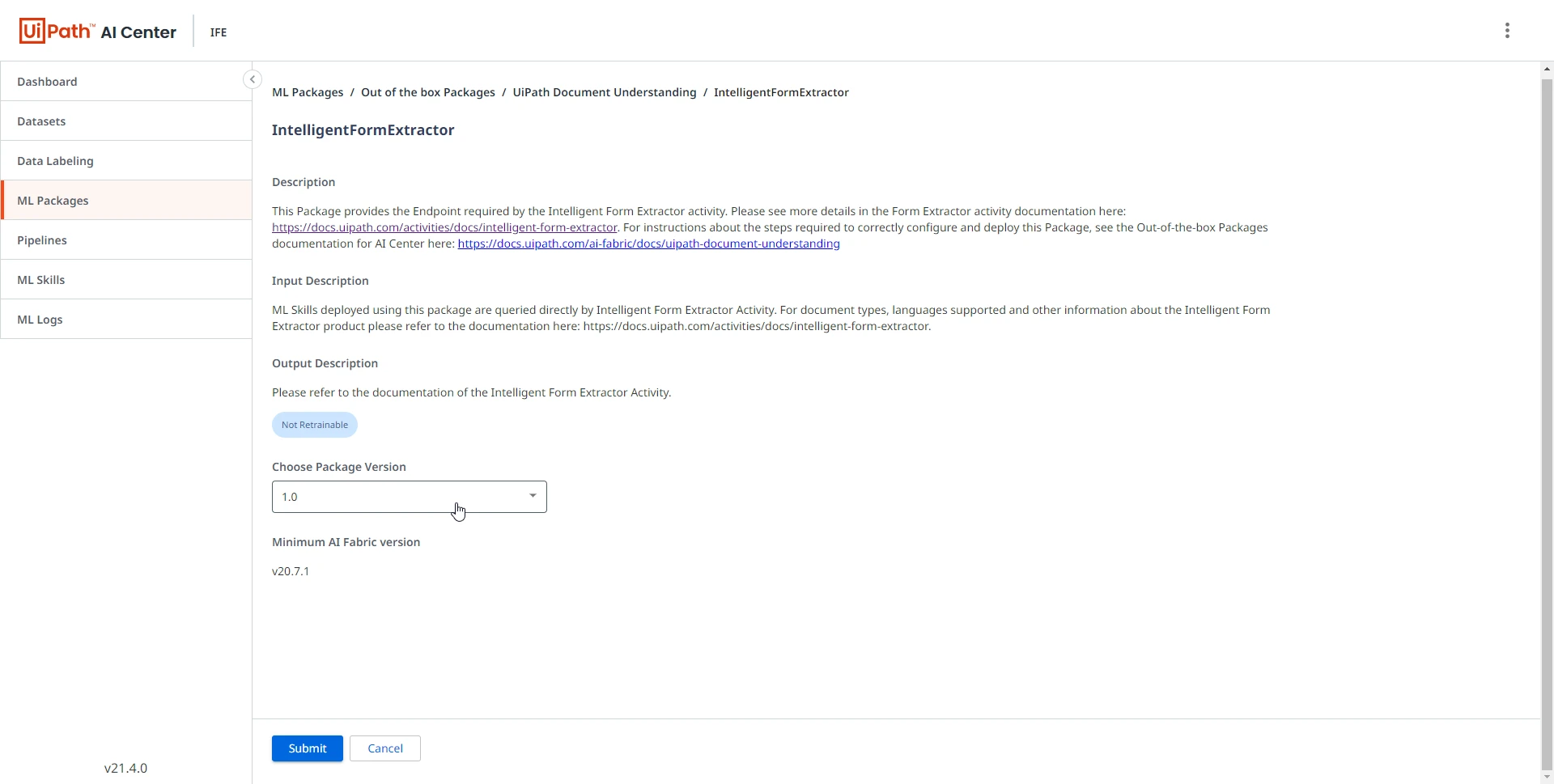

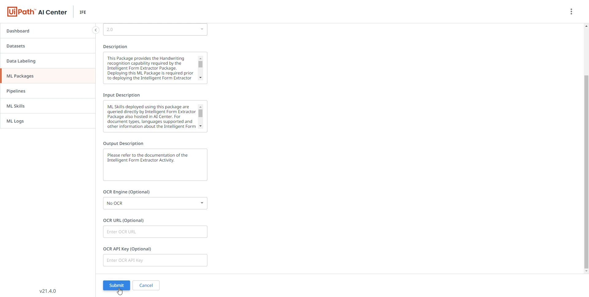

  • Navigieren Sie zu ML-Pakete > Vorgefertigte Pakete > UiPath Document Understanding > IntelligentFormExtractor. Wählen Sie eine Paketversion aus und klicken Sie auf Übermitteln.
  • Geben Sie einen Paketnamen an.

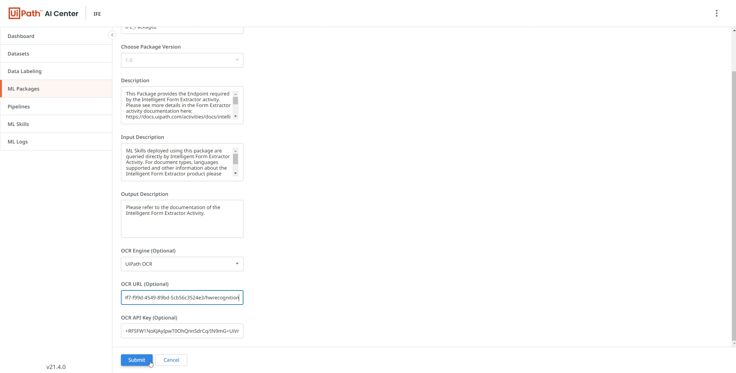

    Wählen Sie UiPath OCR im Feld OCR Engine (Optional) aus.
    Geben Sie die URL, die Sie zuvor aus der öffentlichen Handschrift-ML-Fähigkeit erhalten haben, im Feld OCR URL (Optional) an.
    Geben Sie einen Wert für das Feld OCR-API-Key (optional) an.
Even though these fields are suggested as Optional, you still need to provide this information. Not providing this information will result in errors and you will not be able to use Intelligent Form Extractor.
Klicken Sie auf Übermitteln, um das Paket zu erstellen.

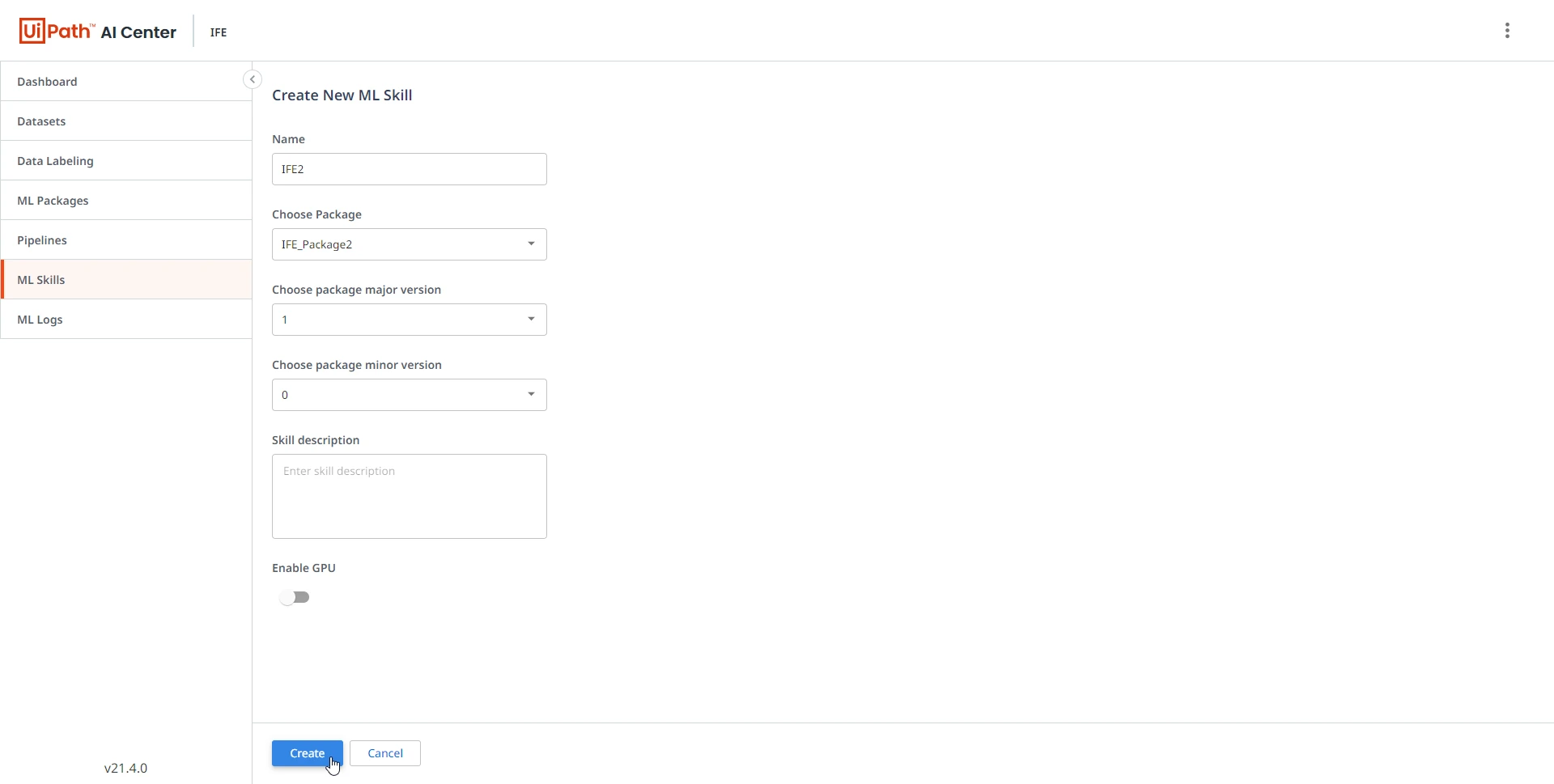

Klicken Sie auf Erstellen, um eine ML-Fähigkeit zu erstellen, die dem Paket IntelligentFormExtractor entspricht.

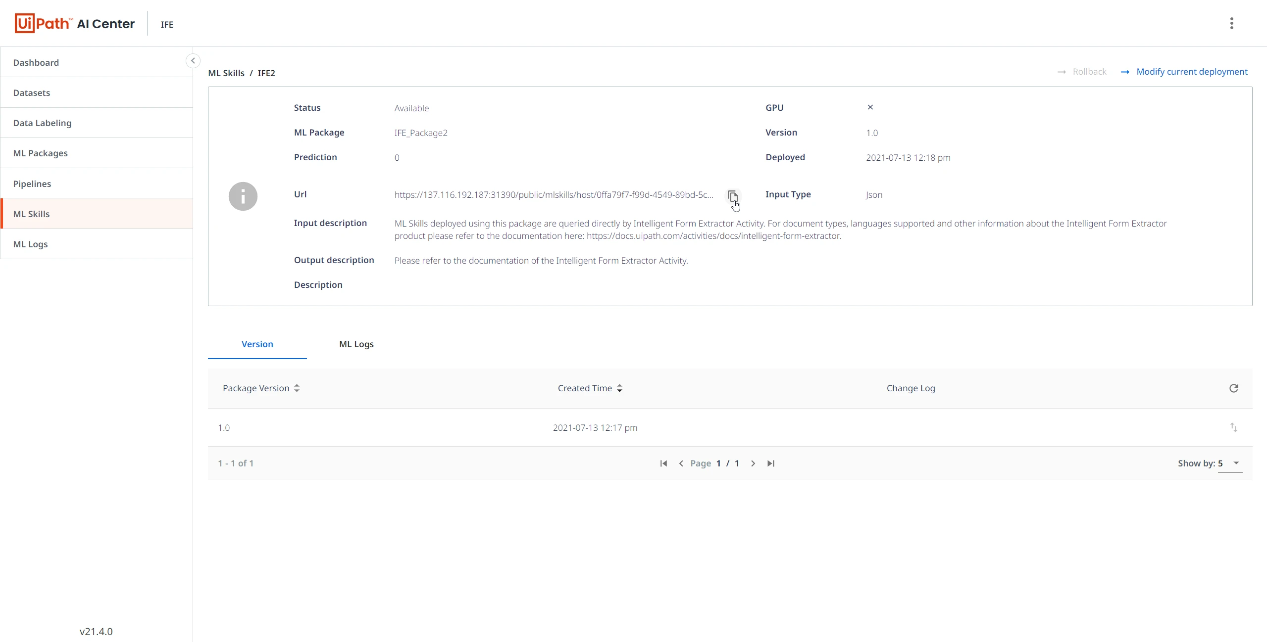

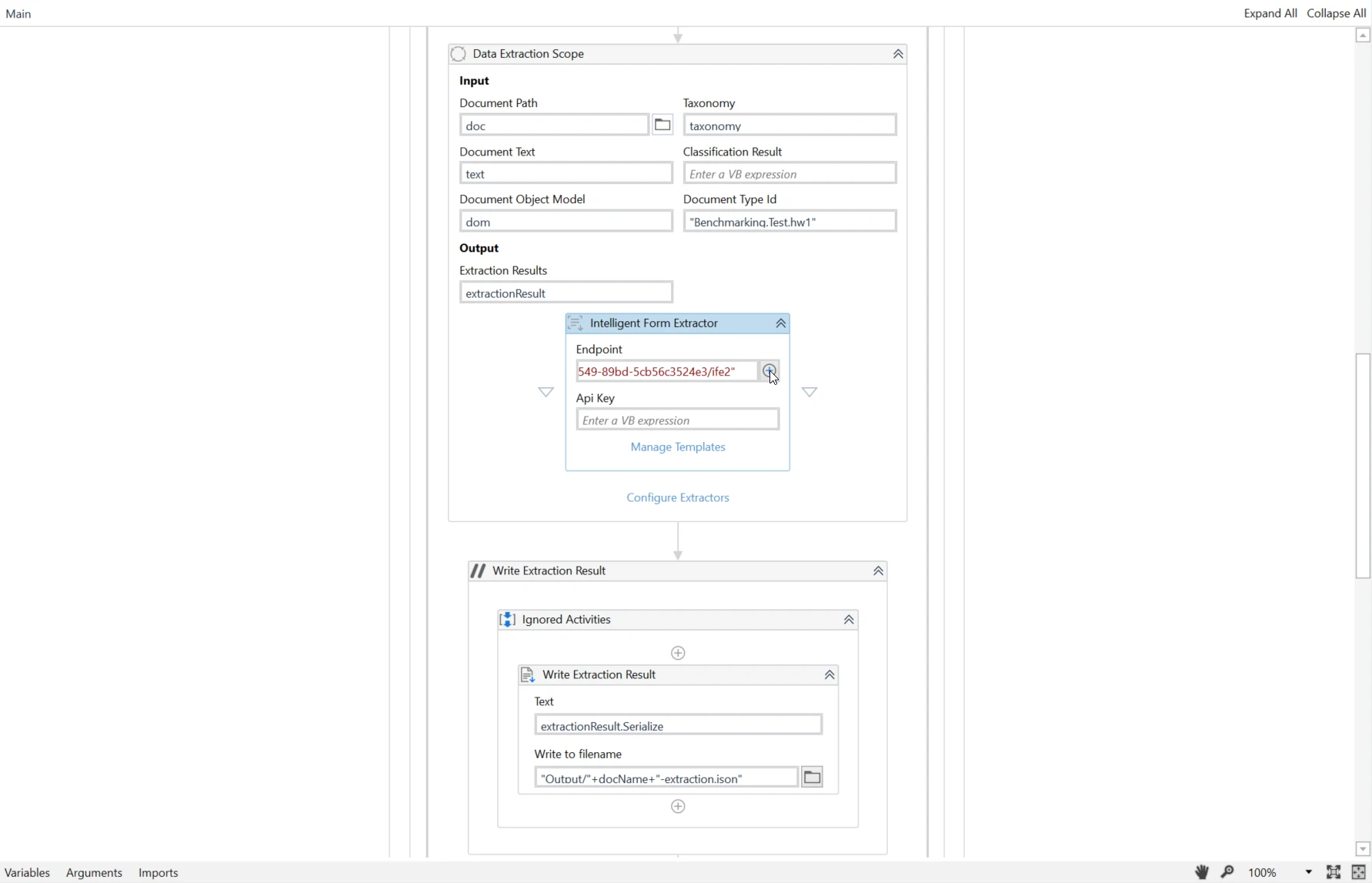

  • Wählen Sie die ML-Fähigkeit erneut aus. Kopieren Sie die URL aus dem oberen Abschnitt. Dies ist die URL, die Sie im Studio Workflow verwenden werden.
Jetzt sind Sie bereit, Intelligent Form Extractor in einem Studio Workflow zu verwenden. Verwenden Sie die oben in der Endpunktkonfiguration erhaltene URL.
