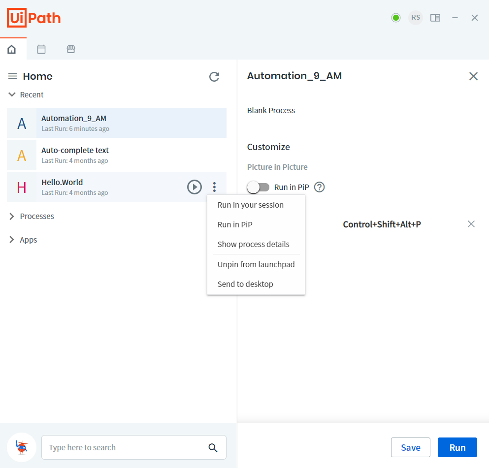

右側は「スタート パッド」とも呼ばれます。ここにお気に入りのプロセスをピン留めすれば、簡単にアクセスできます。以下に示すように、プロセスをドラッグ アンド ドロップして配置を変え、セクションを作成することができます。右側には、使用時のプロセスの詳細も表示されます。
UiPath Assistant の下部にはロボットのアイコンに加えて検索バーがあり、プロセスを簡単に見つけることができます。

コンテキスト メニュー
コンテキスト メニュー では、プロセスを管理するためのオプションを複数利用できます。コンテキスト メニューの [個人のプロセスを削除] をクリックすると、UiPath Assistant と Orchestrator の個人用ワークスペース フィードの両方からプロセスが削除されます。また、[デスクトップに送信] 機能を使用すると、デスクトップ ショートカットを簡単に作成してそこからプロセスを開始できます。
注: 個人フォルダーからプロセスを削除すると、Orchestrator からプロセスが削除され、パッケージはそのまま残ります。
プロセスの詳細
[プロセスの詳細] サブメニューには、以下の項目があります。
  • プロセスの名前と説明 - これらは、プロセスが作成されたときに Studio に表示される詳細に基づいています。
  • 入力引数 - 入力引数を利用するプロセスの設定に使用します。入力引数が必須の場合は、名前の横にアスタリスク * が表示されます。
  • PiP で開始トグル - Studio のプロジェクト設定から継承されます。プロセスを [PiP で開始] するよう Studio で設定されている場合、このトグルが有効化されます。この設定を UiPath Assistant から変更すると、Studio での設定が上書きされます。
  • [次でプロセスを開始] には、プロセスを開始するキーボード ショートカットを設定するためのオプションがあります。
