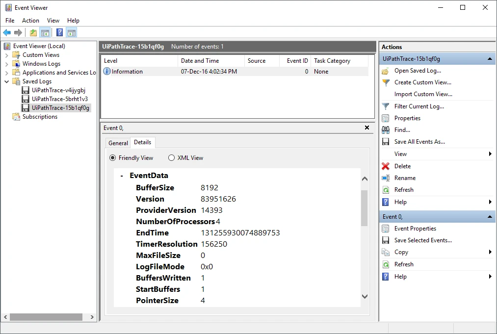

.etl ログ ファイルを開く​
この種類のファイルは、イベント ビューアーから開くことができます。
  1. イベント ビューアーの [アクション] パネルで、[保存されたログを開く] をクリックします。[保存されたログを開く] ウィンドウが表示されます。
  2. 生成されたトレース ログ ファイルを参照し、[開く] をクリックします。左パネルの [保存されたログ] にファイルが表示されます。
  3. ファイルを選択します。ログの内容が表示されます。

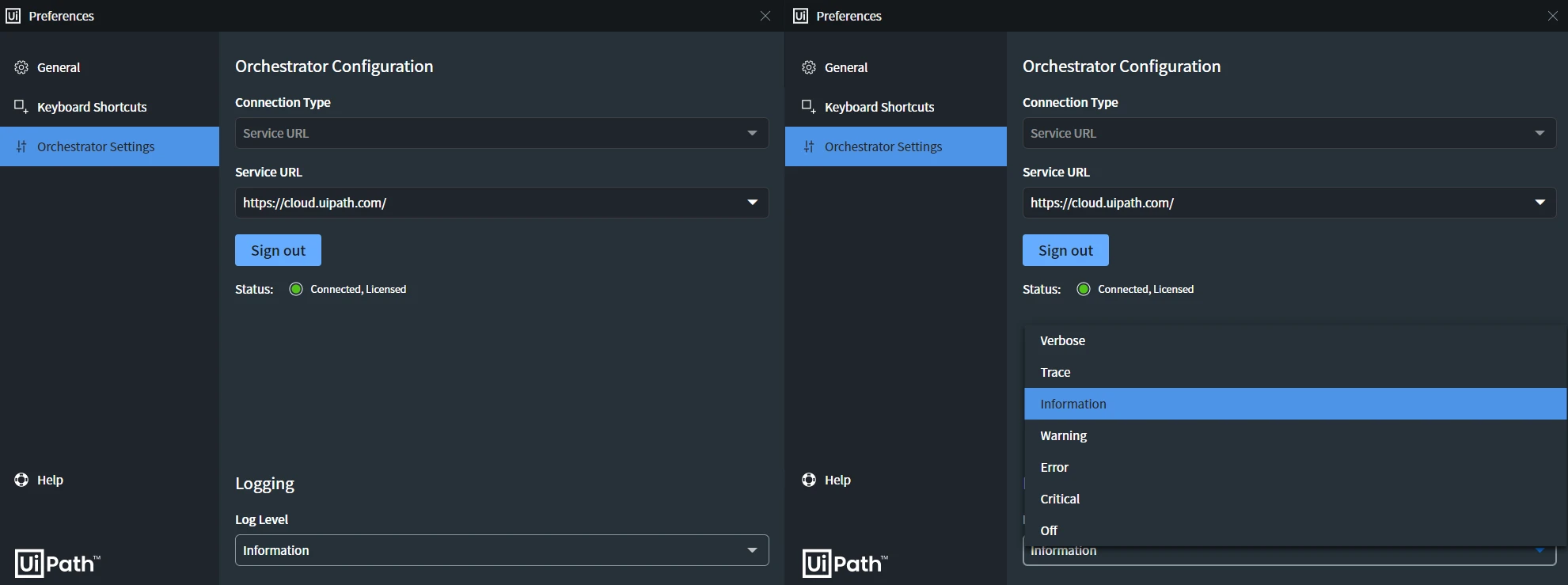

既定のログ レベルは、[Orchestrator の設定] ウィンドウの [レベル] 設定で制御します。既定では、Information に設定されています。
[Orchestrator の設定] ウィンドウで既定のログ レベルを変更する​
  1. UiPath Assistant から [設定] メニューに移動し、[Orchestrator の設定] にアクセスします。
  2. [ログ] セクションの [ログ レベル] ドロップダウン メニューから、適切なログ レベルを選択します。
    注:
    Robot が Windows サービスとしてインストールされている場合、この設定を編集するには管理者権限が必要です。
