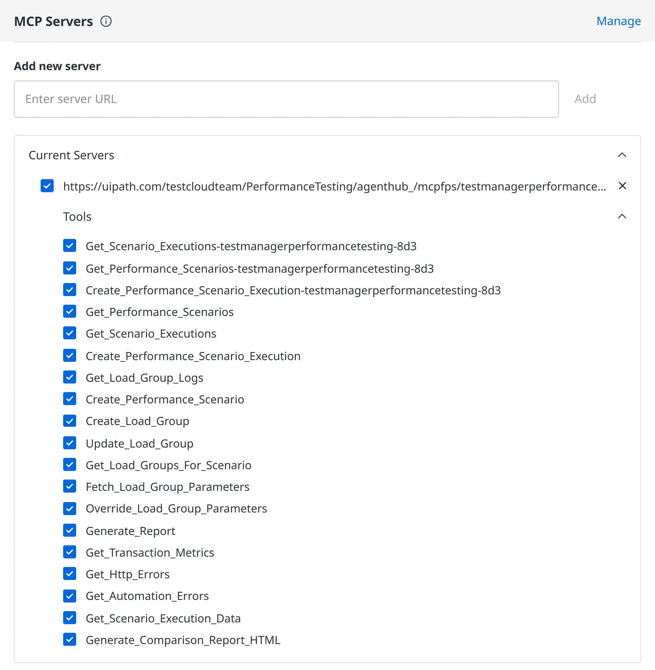

Análise de resultados de desempenho com o chat do Autopilot (agente)​
Você também pode analisar execuções de testes de desempenho e gerar relatórios de desempenho usando consultas em linguagem natural no chat do Autopilot (agente). Isso requer conectar o servidor do Protocolo de contexto de modelo (MCP) do Performance Testing, que não está conectado por padrão. Para obter etapas de configuração e a lista completa de ferramentas disponíveis, consulte Sobre o chat do Autopilot (agente) - Link para o servidor MCP do Performance Testing.
