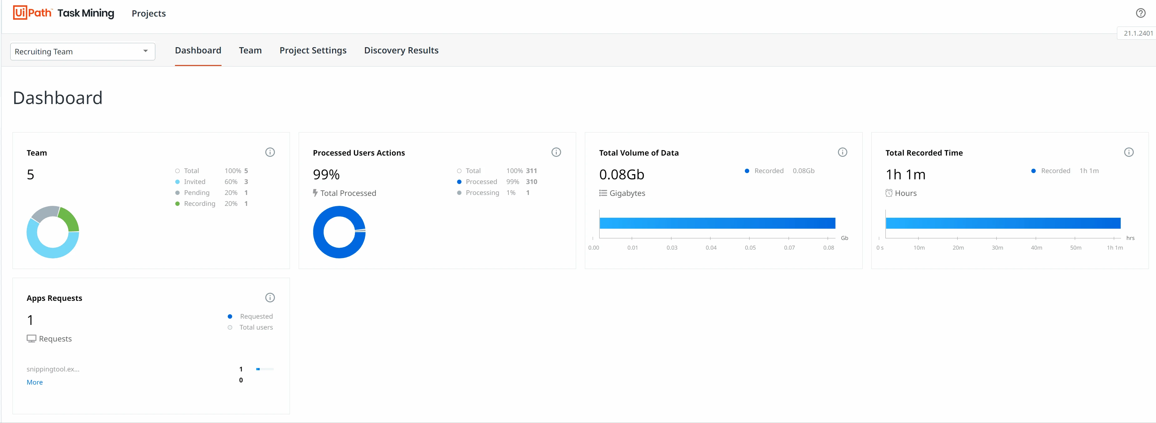

Aplicativos gravados
Visualize e gerencie a lista de aplicativos em que os processos feitos pelos usuários são capturados. O Aplicativo Cliente registra apenas dados para esses aplicativos.
Na seção de Apps gravados, crie a lista de Aplicativos gravados. Essa é uma etapa obrigatória para poder gravar com sucesso. Certifique-se de que o nome inserido é o mesmo nome de um arquivo executável e que esteja no formato .exe. O Aplicativo Cliente só registrará dados para esses aplicativos.
As listas abaixo estão disponíveis:
  • Globally Recorded - the list of applications that are implemented and recorded for all the users. Once you set the list of the Recorded Apps, users cannot change it, however, they can request other applications to be added through the Client App.
  • Recorded on Individual Users' Request - the list of applications that users requested to be recorded through the Client App > Recorded Apps > Add App.
