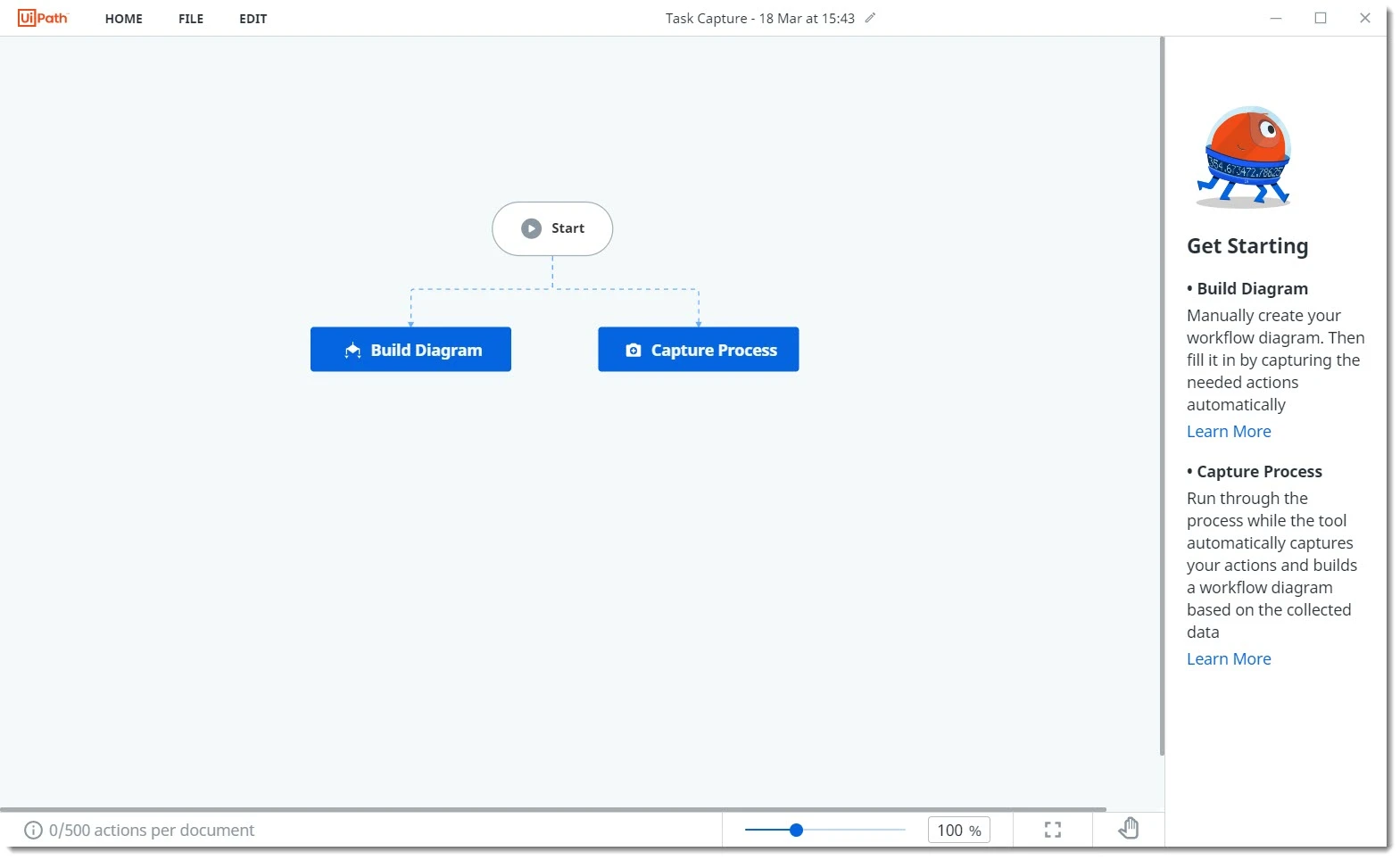

Para iniciar ideias de processos e automação, selecione uma das três opções disponíveis:
  1. Build Diagram - create your own workflow diagram with all the necessary actions, then use Task Capture to take screenshots for each action and automatically capture the required data.
  2. Capture Process - run through the process while the tool automatically captures your actions, takes a screenshot with each mouse click, and builds a workflow diagram based on the collected data.
  3. Open File From PC - open saved files created with Task Capture if you need to apply any updates. You can open .ssp or .ssg file formats.

No canto direito da janela do Construtor de diagramas, você pode visualizar a qualquer momento um contador de ações, permitindo monitorar o número de ações adicionadas a todo o fluxo de trabalho e um ícone de **Informações** fornecendo detalhes sobre a limitação.
Além disso, o widget de captura que permite capturar as ações que compõem o processo, exibe o número de ações capturadas para a sequência documentada e o número de ações restantes até que o limite de 500 ações seja atingido.
