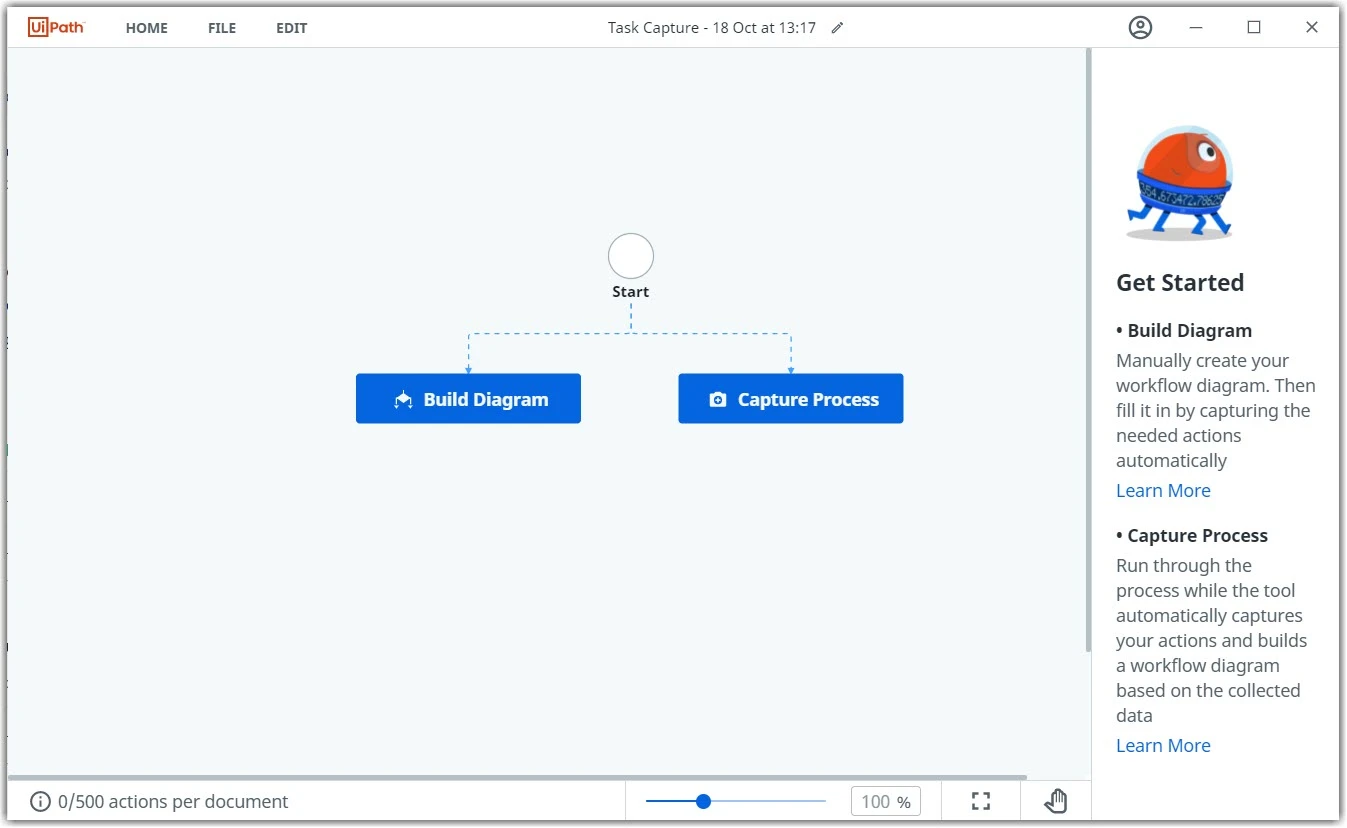

Criar Diagrama
Clique em Construir diagrama para construir seu próprio diagrama e, em seguida, capturar as ações necessárias.
Escolha esta opção caso:
  • você conhece a visão geral do processo de alto nível
  • você deseja criar o diagrama de fluxo de trabalho primeiro e depois preenchê-lo com as ações capturadas
  • o processo é complexo e inclui cenários de ramificação

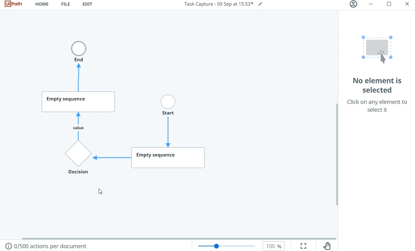

Construindo seu diagrama de fluxo de trabalho do zero​

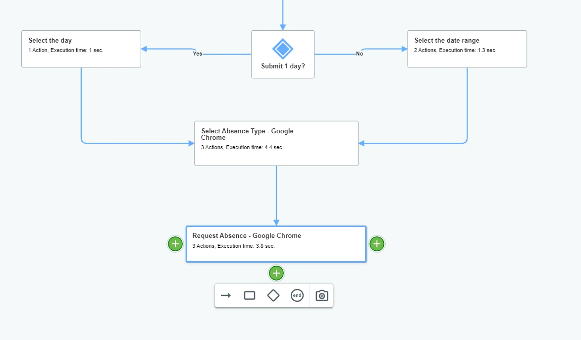

The Start action is added to the process map by default, but the element name can be changed by double-clicking it. Once you select the Build Diagram option, the first Sequence is added automatically. To continue building the process diagram, follow the below steps:
  1. Passe o mouse sobre a Sequência para ver o sinal de mais (+) que permite adicionar o novo elemento ao seu diagrama.
  2. Passe o mouse sobre o sinal de mais (+) correspondente ao local onde deseja adicionar o próximo elemento.
  3. Selecione o próximo tipo de elemento do diagrama. As opções disponíveis são:
    • Sequência - representa um grupo de ações relacionadas a uma determinada etapa de negócios do seu processo
    • Decisão - permite construir diferentes cenários de ramificação do fluxo do processo
    • Fim - especifica o ponto final do processo
      Além disso, você tem a opção de:
    • Adicionar uma Seta
    • Iniciar a ação de captura
  4. Clique duas vezes no nome do elemento para modificá-lo.

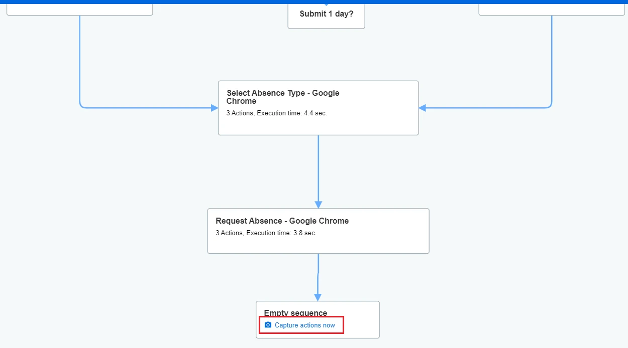

Depois de criar o diagrama de fluxo de trabalho, siga uma das opções abaixo e adicione as ações relevantes a cada sequência:
  • Use a opção do Editor de sequência. Para fazer isso, clique no botão Começar captura no menu que aparece quando você clica em uma sequência vazia.
  • A partir de cada Sequência, independentemente das ações serem adicionadas a ela ou não, clique em Capturar ação agora para iniciar o processo de captura.
O widget de captura é exibido.
The tool creates a screenshot for every mouse click and gets the smart metadata for each particular action. For details about the Sequence information access the Viewing and Editing a Sequence.

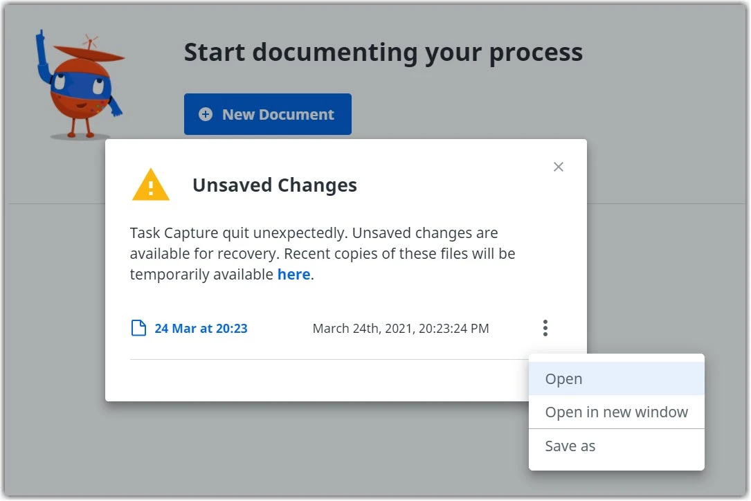

Recuperação do arquivo​
O Task Capture pode recuperar arquivos criados pelo usuário que não foram salvos corretamente. Ao abrir o Task Capture após ter sido fechado inesperadamente, um pop-up aparece mostrando uma lista de arquivos não salvos e oferece a possibilidade de recuperá-los.
Cada arquivo tem uma data de criação e, no menu de 3 pontos, você pode optar por:
  • abrir - o arquivo é aberto
  • abrir em nova janela - o arquivo é aberto em uma nova instância do Task Capture
  • salvar como - um pop-up é exibido permitindo que você salve o arquivo
