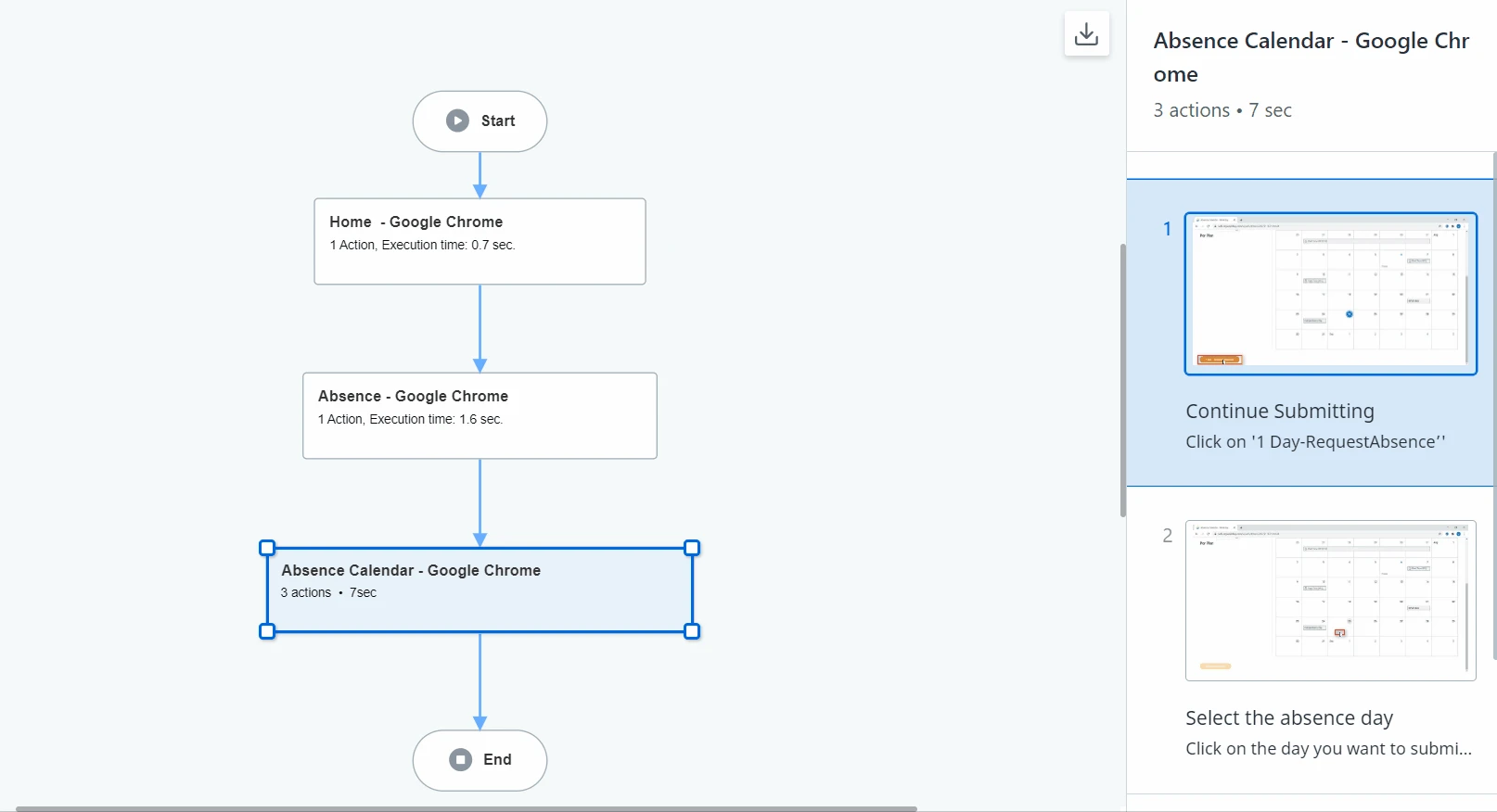

Editando uma ação de uma sequência
Cada Sequência contém uma série de ações feitas para completar a tarefa.A ação representa uma determinada atividade, como um clique, documentada usando uma captura de tela que sublinha a ação e o local onde ela foi realizada.

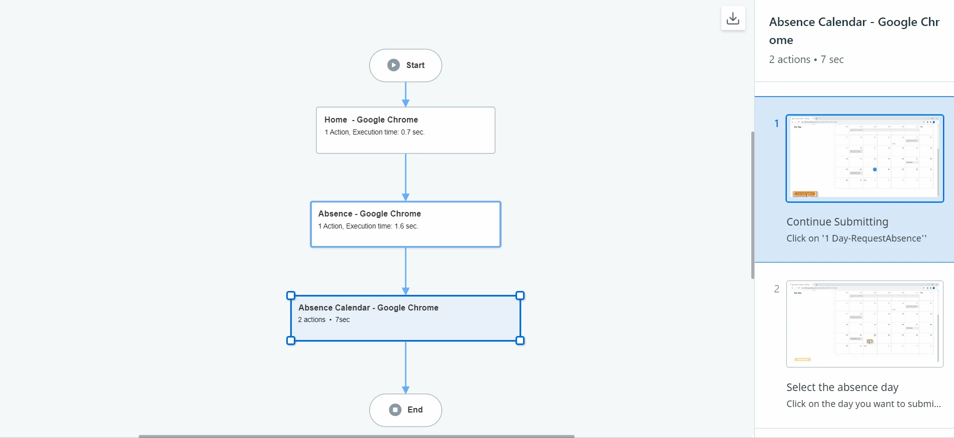

Adicionando um título e descrição​
Para fornecer mais informações sobre uma ação, adicione um Título da ação e uma Descrição da ação dando um duplo clique nos campos abaixo dela.
Alternatively, you can add the Title and Description by open the Action Editor and updating the information in the 3rd panel.
Editando uma ação​
Para editar uma ação, selecione a Sequência no fluxo de trabalho. A página de Editor de sequência é exibida.Selecione a ação que deseja editar. As seguintes opções estão disponíveis para cada ação no menu de contexto que você pode abrir através do menu de três pontos ou clicando com o botão direito do mouse na ação:

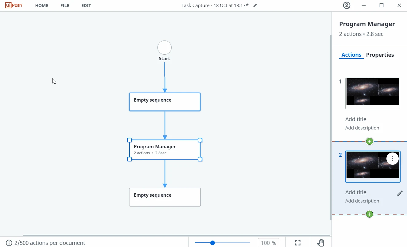

É possível colar ações na sequência vazia usando as seguintes etapas:
  1. Selecione uma sequência vazia
  2. Clique com o botão direito do mouse no painel do lado direito, sobre o ícone do robô
  3. Select paste option
