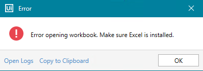

Excel
Um dos seguintes erros ocorre quando você está configurando uma atividade e seleciona Indicar no Excel no menu Mais
:- Erro ao abrir a pasta de trabalho. Verifique se o Excel está instalado.
- Biblioteca não registrada. (Exceção de HRESULT: 0x8002801D (TYPE_E_LIBNOTREGISTERED)).::

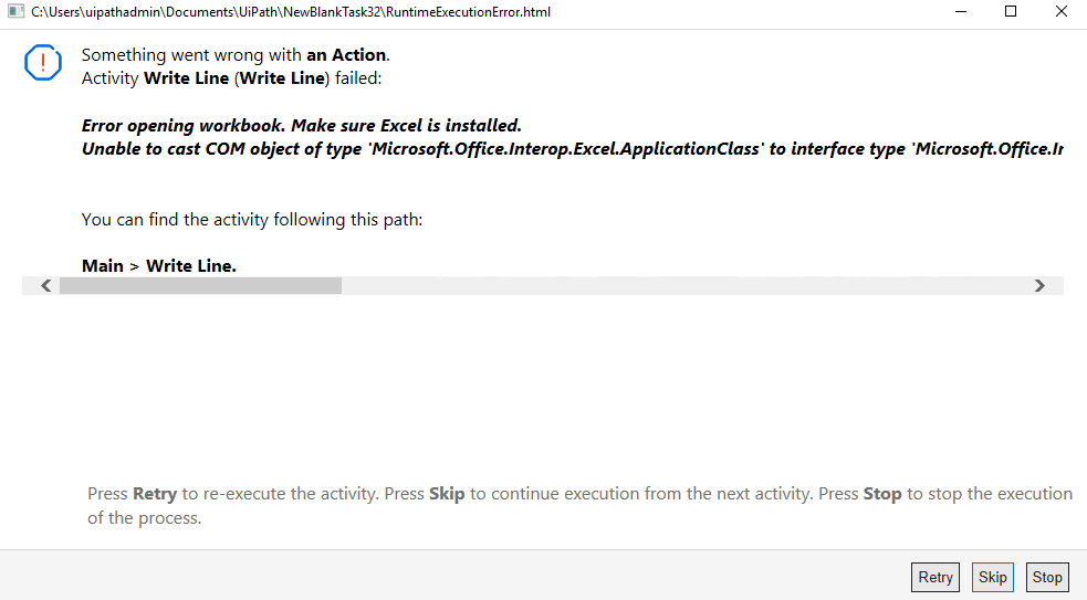

Uma atividade do Excel é executada e o seguinte erro ocorre:
Erro ao abrir a pasta de trabalho. Certifique-se de que o Excel está instalado. Não é possível converter o objeto COM do tipo 'Microsoft.Office.Interop.Excel.ApplicationClass' para tipo de interface 'Microsoft.Office.Interop.Excel._Application'.

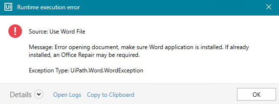

Word
- O seguinte erro ocorre quando uma atividade do Word é executada:
Erro ao abrir o documento. Verifique se o aplicativo do Word está instalado. Se já estiver instalado, talvez seja necessário executar um Reparo do Office.

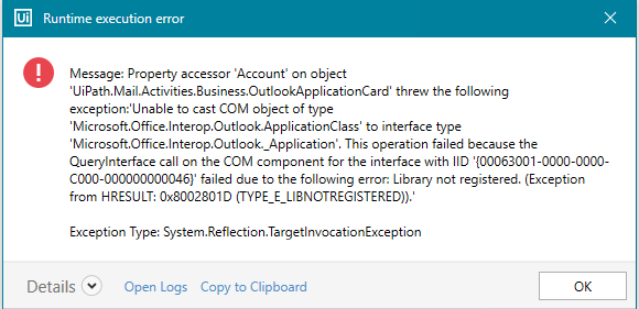

Outlook
- O seguinte erro ocorre quando uma atividade do Outlook é executada ou quando você está configurando uma atividade e está tentando acessar dados do Outlook, como pastas ou contas do menu Mais
O acessador de propriedade 'Account' no objeto 'UiPath.Mail.Activities.Business.OutlookApplicationCard' resultou na seguinte exceção: 'Não foi possível converter o objeto COM do tipo 'Microsoft.Office.Interop.Outlook.ApplicationClass' para o tipo de interface 'Microsoft.Office.Interop.Outlook._Application'…

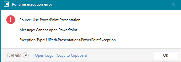

PowerPoint
- O seguinte erro ocorre quando uma atividade Presentation é executada:
Não é possível abrir o encapsulamento de RemoteException do UiPath.Presentations.PowerPointException: certifique-se de que o PowerPoint está instalado.

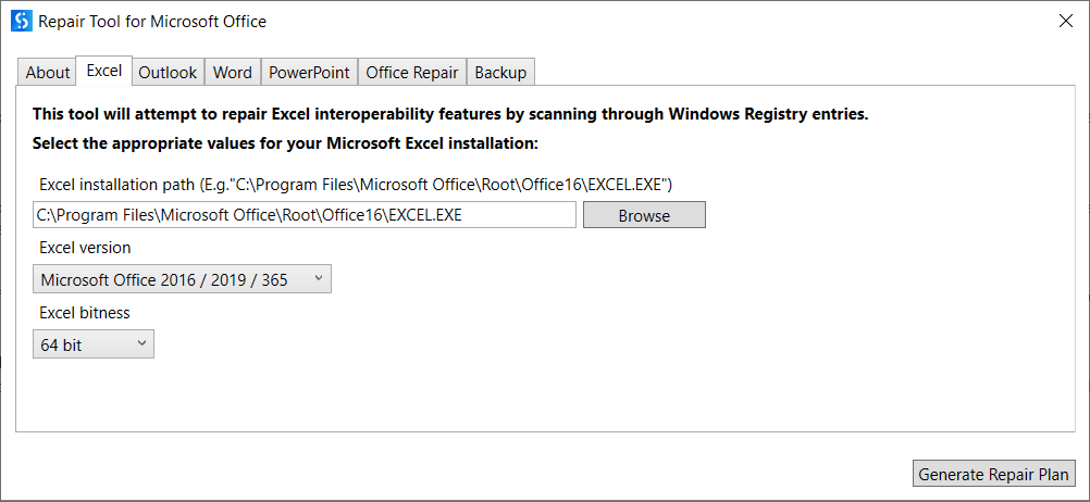

A Ferramenta de Reparos para o Microsoft Office verifica o registro do Windows e tenta corrigir problemas comuns com os aplicativos do Microsoft Office que causam erros ao se criar automações. Além disso, você pode usá-la para executar a ferramenta de reparos do Microsoft Office. A ferramenta gera um plano de reparos que pode ser executado em sua máquina ou exportado e implementado em outras máquinas.
São necessários privilégios de administrador para a execução do reparo, mas não para gerar o plano de reparo.
Selecione Página inicial (Studio Backstage View) > Ferramentas > Aplicativos > Repair Tool for Microsoft Office. A ferramenta de reparação é aberta.
As guias que ficam no alto da janela permitem a visualização de cada ação disponível. As seguintes guias estão disponíveis:
- Uma guia para cada aplicativo do Microsoft Office: Excel, Excel, Outlook, Word e PowerPoint.
- Reparo do Office, com informações sobre a ferramenta de reparo do Microsoft Office para as versões Office 2013 e posteriores. Para cada ação, a ferramenta detecta automaticamente o caminho de instalação do aplicativo, a versão e se é uma versão de 32 bits ou 64 bits. Verifique se as informações estão corretas e faça ajustes, se necessário.

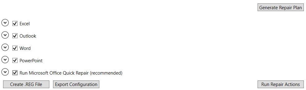

Selecione Gerar Plano de Reparos. Uma lista de ações a serem realizadas será exibida.
Selecione quais ações de reparo a serem executadas. Por padrão, todas as ações de reparo recomendadas vêm selecionadas. Para visualizar detalhes sobre uma ação, selecione
ao lado dele. -
Selecione o que fazer com o plano de reparos:
- Executar Ações de Reparos: execute as ações na máquina. Se selecionar essa opção, os resultados serão exibidos na parte inferior da janela.
- Criar arquivo .REG: gere um arquivo
.regpara ver uma lista completa das alterações do reparo. - Exportar Configuração - Crie um arquivo JSON com o plano de reparos, o qual você poderá implementar em outras máquinas depois.
