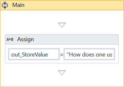

Crie uma nova sequência.
No painel Argumentos, crie um argumento,
out_StoreValue. -
Na lista Direciona, selecione Out e não altere o Argumentá Tepe, de Strings.
Adicione uma atividade Atribuir no painel Designer.
No painel Propriedades, no campo To, adicione o argumento
out_StoreValue. -
No campo Alue, digite uma strings. Por exemplo: "Como usar um argumento?"
O primeiro projeto deve parecer com a captura de tela abaixo.

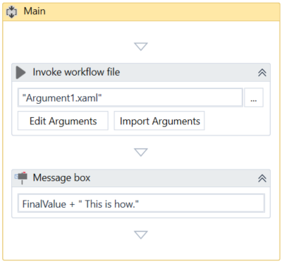

Crie uma variável strings,
FinalValue. -
Adicione uma atividade Invoke Workflow File ao painel Designer.
Na atividade, selecione o botão Procurar (...) e navegue até a sequência criada anteriormente.
Selecione Importar argumentos. A janela Argumentos do Fluxo de Trabalho Invocado é exibida. Observe que o argumento da primeira sequência é exibido aqui.
No campo Valor , adicione a variável
FinalValuee selecione OK. O argumento é importado e o valor dele será armazenado no projeto atual por meio daFinalValuevariável. -
Adicione uma atividade Message Box no Invoke Workflow File.
No painel Propriedades, no campo Texto, digite
FinalValue+ "É assim que se faz", por exemplo. A segunda automação deve parecer com a captura de tela abaixo.
Pressione Trocto + F6 na segunda sequência. A automação é executada corretamente e a caixa de mensagem exibe o texto desejado.
Resultado
A automação é executada com sucesso. A caixa de mensagem no segundo fluxo de trabalho exibe o texto atribuído ao argumento no primeiro fluxo de trabalho.
