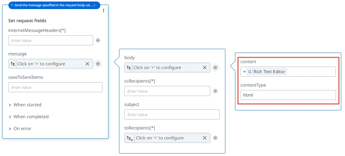

Você usa o controle do Editor de rich text com a parte de conexão do Microsoft Outlook 365 do Integration Service para enviar um e-mail. Para fazê-lo, use a regra Enviar a mensagem especificada no corpo da solicitação usando JSON e adicione o controle do Editor de rich text no campo conteúdo. Certifique-se de adicionar html no campo TipoDeConteúdo como na imagem abaixo.

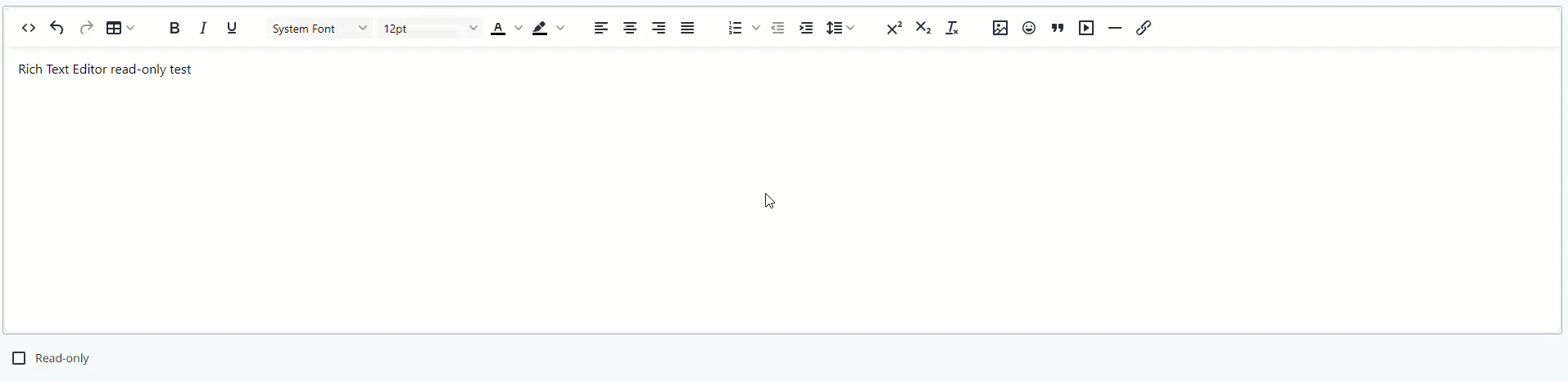

Use esse controle para compor rich text diretamente do aplicativo no tempo de execução.
No tempo de execução, ao configurar o Editor de rich text como SomenteLeitura usando uma caixa de seleção, a interface é alterada. O texto não pode ser alterado e os controles estarão ausentes, mas o texto já adicionado ainda é exibido no controle.
Interface
A interface fornece recursos úteis, tais como:
