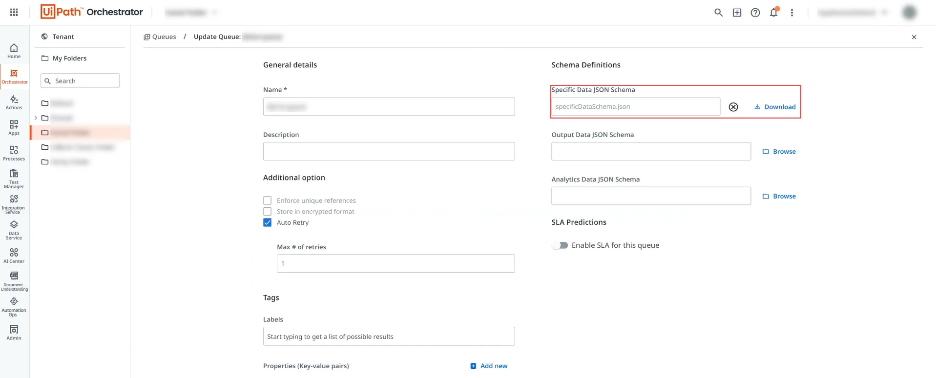

Apenas filas contendo um arquivo do Esquema JSON de dados específicos no Orchestrator são suportadas por Apps. Para entender melhor como deve ficar o Esquema JSON de dados específicos, consulte o exemplo abaixo:

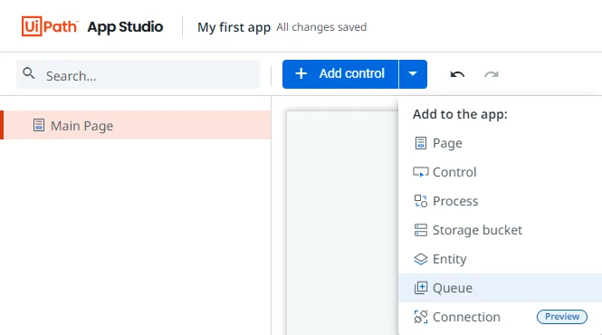

Em um aplicativo existente no App Studio, clique no botão Adicionar qualquer
ícone na parte superior da tela. -
Clique em Fila para abrir a caixa de diálogo de referência da fila.

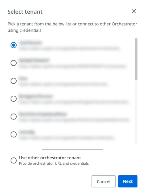

Choose an Orchestrator tenant that you have access to within your account. Choose the one that hosts the queues you need and click Next. You can also connect to a standalone on-prem tenant, choose Use other orchestrator tenant. After choosing your tenant, click Next.

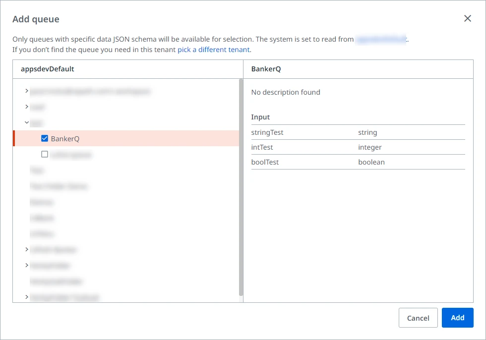

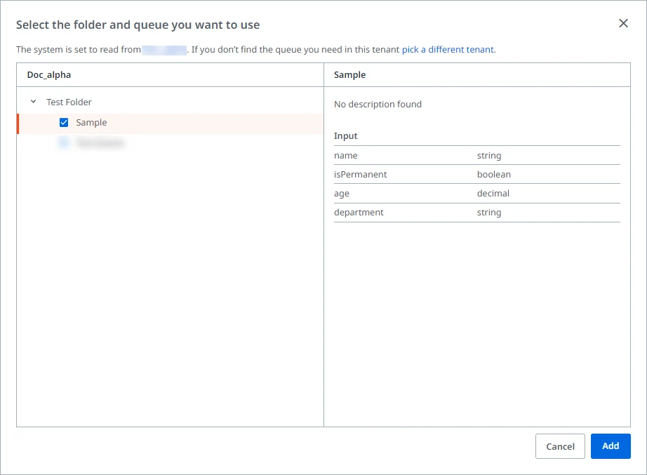

Uma lista de filas, organizadas por pastas, é exibida para o tenant selecionado no momento. Destacar uma fila exibe seu conteúdo.
Marque a caixa de seleção ao lado da fila que você deseja usar em seu aplicativo e clique em Adicionar.
Observação:Apenas filas contendo um arquivo do Esquema JSON de dados específicos no Orchestrator são suportadas por Apps.
A fila foi agora adicionada ao seu aplicativo.

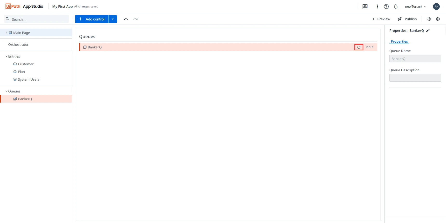

Atualização de uma fila referenciada
Se forem feitas alterações em um esquema de fila, siga as etapas abaixo para atualizá-lo em Apps.
Uma vez que uma fila é referenciada, selecione-a no menu Filas em Apps.
Selecione fila a partir da lista.
Clique no ícone Atualizar.
