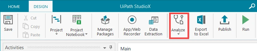

ワークフロー アナライザーを実行して上記 2 種類のチェックを両方実行するには、StudioX のリボンの [分析] をクリックします。
2 種類の分析の一方だけを実行するには、[分析] の下の矢印をクリックして、[分析] または [検証] のいずれかを選択します。
何らかのエラーが見つかった場合は、[エラー リスト] パネルに表示されます。エラーが発生したアクティビティに移動するには、エラー メッセージをダブルクリックします。ワークフロー アナライザーのルール違反によってエラーが発生した場合は、エラー メッセージを展開すると、推奨される修正方法が表示されます。
