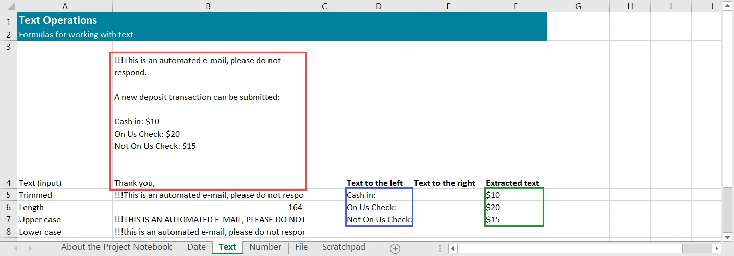

手順 2: プロジェクトを設定し、必要なファイルを取得する
該当のプロジェクトのプロジェクト ノートブックを開き、メールの本文を Text シートのセル B4 にコピーし、セル D5:D7 の 3 つの値それぞれの左側にテキストを手動で入力します。セル D5 には
Cash in:、セル D6 にはOn Us Check:、セル D7 にはNot On Us Check:を入力します。値の右側にはテキストは存在しないため、セル E5:E7 は空になるはずです。セル F5:F7 に既に入っている数式は、下図のように、値を抽出します。プロジェクト ノートブックを保存して閉じます。

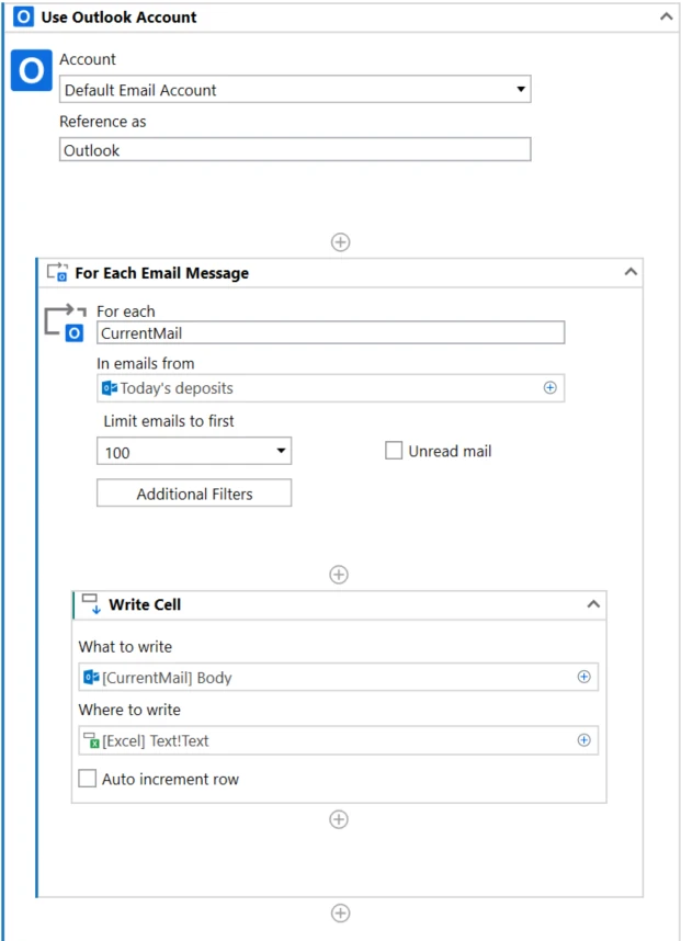

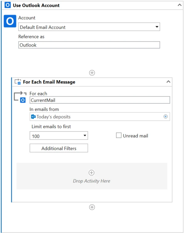

手順 3: Outlook アカウントをプロジェクトに追加し、検索フォルダーでメッセージを反復処理する
[アクティビティ] パネルで [メール] タブを選択し、[デスクトップ版 Outlook アプリを使用] をダブルクリックします。アクティビティがデザイナー パネルに追加されます。
このアクティビティの [アカウント] フィールドには、あらかじめ既定のメール アカウントが入力されています。別のアカウントを使用する場合は、ドロップダウン メニューから選択します。
[参照名] フィールドは既定値
Outlookのままとして、オートメーションでアカウントを参照するときは、この名前を使用します。 -
[アクティビティ] パネルで [繰り返し (各メール)] アクティビティをドラッグし、[デスクトップ版 Outlook アプリを使用] アクティビティ内にドロップします。
[ 繰り返し (各メール)] アクティビティで、[
対象フォルダー] フィールドの右側にある プラス 記号 をクリックし、[ Outlook > [フォルダーを検索] >[Today's deposits] を選択します。これで、Outlook 検索フォルダー「Today's deposits (今日の預金)」内のメールに対して反復処理を実行するように指定したことになります。
手順 4: メール本文をプロジェクト ノートブックのセルにコピーし、テキストを抽出する
[アクティビティ] パネルで [Excel] タブを選択し、[Excel ファイルを使用] アクティビティをドラッグして [繰り返し (フォルダー内の各ファイル)] アクティビティ内にドロップします。
[Excel ファイル] フィールドで、Excel ファイル「Project_Notebook.xlsx」を参照します。
[Excel ファイルを使用] アクティビティ内に [セルに書き込み] アクティビティを追加します。
[セルに書き込み] アクティビティで、以下の手順を実行します。
Click Plus
on the right side of the What to write field and then select CurrentMail > Body to indicate that you want to copy the body of the current mail in the iteration. -
Click Plus
on the right side of the Where to write field, and then select Project Notebook (Notes) > Indicate in Excel to open the file in Excel. In the file, select the Text sheet, and then the B4 cell, and click Confirm in the UiPath tab in the Excel ribbon. You have indicated that you want to paste the email body to cell B4 in the Text sheet of the Project Notebook.

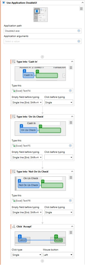

手順 5: デスクトップ アプリケーションとアプリケーション内で実行するアクティビティを追加する
[アクティビティ] パネルで [アプリ/Web] タブを選択し、[アプリケーション/ブラウザーを使用] アクティビティをドラッグして、[セルに書き込み] アクティビティの下にある [繰り返し (各メール)] アクティビティ内にドロップします。[アプリケーション/ブラウザーを使用] アクティビティがデザイナー パネルに追加されます。
[アプリケーション/ブラウザーを使用] アクティビティで、[アプリケーションを指定] をクリックして、マウス ポインターを DoubleUI アプリケーションの上に移動します。ウィンドウが強調表示されるので、DoubleUI の任意の場所をクリックします。
[アプリケーション/ブラウザーを使用] アクティビティが更新され、ウィンドウのスクリーンショットがアクティビティに表示されます。
[アクティビティ] パネルで [ アプリ/Web ] タブを選択し、[ 文字を入力 ] アクティビティをドラッグして [アプリケーション/ブラウザーを使用] アクティビティ内にドロップします。[文字を入力] アクティビティが [アプリケーション/ブラウザーを使用] アクティビティに追加されます。
[文字を入力] アクティビティで次の操作を行います。
[画面上でターゲットを指定] をクリックし、DoubleUI.exe アプリケーションの [Cash In] フィールドにマウス ポインターを移動します。フィールドが強調表示されたらクリックします。テキスト フィールドがターゲットとして、フィールドの横の [Cash In] ラベルがアンカーとして識別されます。[選択オプション] ウィンドウの [確認] をクリックして選択内容を保存します。ターゲットとアンカーの画像が [文字を入力] アクティビティに表示されます。
これで、DoubleUI.exe アプリケーションの [Cash In] フィールドに文字を入力するように指定したことになります。
Click Plus
on the right side of the Type this field, and then select Excel > Indicate in Excel. In the Excel file, select the F4 cell (the Cash In value) and click Confirm in the UiPath tab of the Excel ribbon. The Type this field displays your selection as [Excel] Text!F5.これで、Excel ファイルから入金の額を DoubleUI.exe アプリケーションの [Cash In] フィールドにコピーするように指定したことになります。
ステップ 3 ~ 4 を 2 回以上繰り返し、[文字を入力] アクティビティを追加し、Excel ファイル (それぞれセル F6 および F7) から [On Us Check] および [Not On Us Check] の値を DoubleUI アプリケーションの対応するフィールドにコピーします。
[アクティビティ] パネルで [ アプリ/Web ] タブを選択し、[ クリック] アクティビティをドラッグして、[アプリケーション/ブラウザーを使用] アクティビティ内の最後の [テキストを取得] アクティビティの後にドロップします。[クリック] アクティビティが [アプリケーション/ブラウザーを使用] アクティビティに追加されます。
[クリック] アクティビティで [画面上でターゲットを指定] をクリックし、DoubleUI.exe アプリケーションの [Accept] ボタンにマウス ポインターを移動します。ボタンが強調表示されたらクリックします。[Accept] ボタンがターゲットとして、[Cancel] ボタンがアンカーとして識別されます。[選択オプション] ウィンドウの [確認] をクリックして選択内容を保存します。ターゲットとアンカーの画像が [クリック] アクティビティに表示されます。
これで、DoubleUI.exe アプリケーションの [Accept] ボタンをクリックするように指定したことになります。
