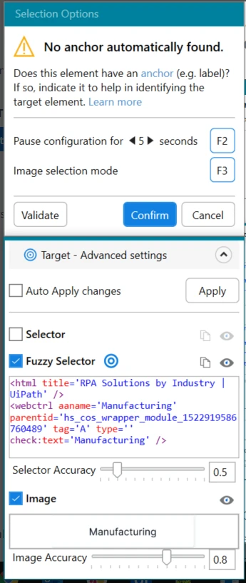

ターゲットを編集する
プロジェクトの実行中にターゲットが正しく識別されない場合は、アクティビティの本体で ドキュメントの画像 > [ターゲットを編集] を選択してターゲットを指定した後に、ターゲットとそのアンカーを編集できます。これにより、ターゲットおよび識別されたアンカーが強調表示された状態で選択モードが開きます。ターゲットまたはアンカー上でマウスをホバーすると、メニューが表示されます。
  • To remove a target or an anchor, hover it, and then click Deleteドキュメントの画像 in the hover menu. If you remove a target, the first element you click is added as the new target.
  • To add an anchor for a target, click the element to add as an anchor. Depending on the settings of your project, you may need to click Add Anchorドキュメントの画像 in the hover menu of the target first. You can add up to three anchors for each target.
  • ターゲットまたはアンカーを編集するには、削除対象の上でホバーし、表示されるメニューから [設定] ドキュメントの画像 をクリックします。要素の検出に使用されるメソッドのプロパティは、[選択オプション] ウィンドウの [詳細設定] セクションから編集できます。
    • セレクター/あいまいセレクター
      • Edit the selector using the corresponding text box. To copy the selector for pasting in another element or for editing in the UI Explorer, click Copy ドキュメントの画像 next to it.
        You can use variables in attribute values. The variables must be surrounded in double curly brackets, for example <wnd name='da{{var1}}'/> adds the value of var1 to the selector. The default value of the variable is used at design time. For information on how to create variables for selectors, see Creating Variables for Use in Selectors.
      • あいまいセレクターについては、[セレクターの精度] レベルを、対応するスライダーを 0.4 から 1 の間でドラッグして変更できます。この測定単位は、検索しようとする属性と実際に見つける属性との間の最低限の類似度を表します。類似度の高い結果を見つけるには、値を大きくします。既定値は 0.7 です。
        セレクターについて詳しくは、『Studio ガイド』をご覧ください。
    • 画像
      • [画像の精度] レベルを、対応するスライダーを 0.4 から 1 の間でドラッグして変更します。この測定単位は、検索しようとする画像と実際に見つける画像との間の最低限の類似度を表します。見つける画像が検索しようとする画像とわずかに異なる可能性がある場合に便利です。既定値は 0.8 です。
    • メソッドを有効化または無効化するには、メソッド名の横にあるチェック ボックスをオンまたはオフにします。
    • Verify how unique a method is by clicking Show all matchesドキュメントの画像 next to it. This checks all the elements in the window and highlights all that have similarities with the currently selected element in yellow.
    • Click Apply to save the changes, and then click Validate if you want to validate the selection. To save the selection, click Confirm.

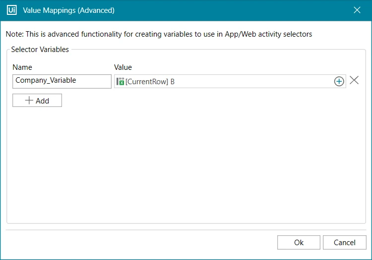

セレクターで使用する変数を作成する​
You can create variables from the Use Application/Browser activity and most other container activities. The scope of the variable is within the activity where it is created.
セレクターで使用する変数を作成するには、次の操作を実行します。
  1. In the title bar of a container activity, select Settingsドキュメントの画像 > Value Mappings.
  2. [値マッピング] ウィンドウで [追加] をクリックし、以下の情報を入力します。
    • 名前 - 変数の名前を入力します。名前は命名規則に従う必要があります。
    • 値 - フィールドの右側にあるプラス記号 ドキュメントの画像 をクリックし、表示されるメニューのオプションを 1 つ使用して、実行時に使用する値を指定します。たとえば、テキストの入力、Excel ファイルのセルの選択、あるいは後で使用するために以前保存したテキスト値の選択が可能です。変数の型は文字列です。
After a variable is created, you can add it to selectors in activities added inside the container where it was created. For more information, see Editing a Target. The variable can also be selected from the Plus ドキュメントの画像 menu of compatible activity fields inside the container.
セレクターで変数を使用する方法の例については、以下のビデオをご覧ください。
