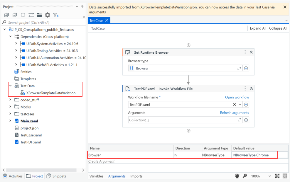

XBrowser テスト テンプレート
XBrowser テスト テンプレートに基づいてテスト ケースを作成し、同じテスト データを複数のブラウザーでテストします。このテンプレートは、ブラウザーの種類を含むテスト データ ファイルを自動的に作成し、[ ランタイム ブラウザーを設定] アクティビティを使用してブラウザーの種類を切り替えます。既定では、 Chrome が最初のブラウザーの種類です。
前提条件
XBrowser テスト テンプレートは、Testing.Activities および UIAutomation.Activities の 24.10.0 以降のバージョンでのみ機能します。
Testing.Activities の適切なバージョンをインストールしても、UIAutomation.Activities のバージョンがそれよりも低いと、そのパッケージを更新するまでテンプレートを使用することはできません。
テンプレートの仕組み
このテンプレートは、XBrowserTemplateDataVariation という名前が付いた、種類が json のテスト データ ファイルを作成することによって機能します。このテスト データ ファイルには Browser パラメーターが設定されており、既定では Studio のプロジェクトの種類に応じて以下のブラウザーの種類が使用できます。
- Windows プロジェクト: Chrome、Firefox、Edge
- クロスプラットフォーム プロジェクト: Chrome、Safari、Edge
このテンプレートは、テスト データ ファイルに対応する、Browser という名前の引数を自動的に作成します。
図 1.テスト データのバリエーション ファイルと Browser 引数を表示している XBrowser テスト テンプレートを使用するテスト ケース
テスト ケースのステップの前にある最初のアクティビティは 、[ランタイム ブラウザーを設定] です。前の Browser 引数は、このアクティビティの [ ブラウザーの種類 ] プロパティに配置され、実行時に、テスト データの json ファイルで宣言されたブラウザーの種類を切り替えるようになっています。
テスト データ ファイルで他のブラウザーの種類を設定したり、[ランタイム ブラウザーを設定] アクティビティを設定したりできます。
