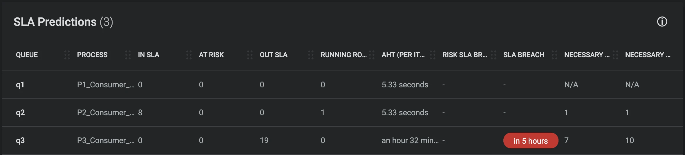

SLA 予測値
- 処理期限が 24 時間以内に迫っているキュー アイテムが予測されますが、アイテムの延期日数は考慮されません。
- 少なくとも 1 つのキュー アイテムがその処理期限を超えている場合、[必要なロボットの台数 (SLA)] 列に [キャパシティ オーバー] と表示され、予測値は算出されなくなります。
この予測は、各キューの AHT およびそのキューにあるアイテムの処理期限に基づいて計算されます。処理期限は、キュー アイテムがキューに追加された瞬間を起点として、キュー定義の際に記述された SLA として計算されます。たとえば、SLA を 2 時間に設定し、3 つのアイテムをそれぞれ午後 4 時、5 時、および 6 時にキューに追加すると、それぞれの処理期限は午後 6 時、7 時、および 8 時になります。このメカニズムは、リスク期限の場合と同一です。
| フィールド | 説明 |
| キュー | キューの名前です。 |
| プロセス | 関連付けられたキュー内のアイテムを処理するプロセスの名前。 |
| SLA 範囲内 | 処理期限に達する前の時間内に処理されるアイテムの数。 これには、リスクがあると予測されるアイテムも含まれます。 SLA の範囲内のアイテム数と SLA の範囲外のアイテム数の合計は常に、キュー内の今後 24 時間以内に期限を迎える新規アイテムの総数と等しくなります。 |
| リスクあり | リスクのあるアイテムの数。リスク期限までには処理されないものの、計算された処理期限までには処理されると予想されるアイテムの数です。 リスクのあるアイテムは、SLA の範囲内と見なされるため [SLA 範囲内] 列の数にも含まれます。 |
| SLA 範囲外 | 処理期限を超過すると予測されるアイテムの数、および設定されている処理期限を超過したアイテムの数。 SLA の範囲内のアイテム数と SLA の範囲外のアイテム数の合計は常に、キュー内の今後 24 時間以内に期限を迎える新規アイテムの総数と等しくなります。 |
| 実行中のロボット | The number of busy Robots which run against the corresponding queue, meaning they execute the process set when enabling Queue SLA. |
| 平均処理時間 (アイテムごと) | 処理済みアイテムの平均処理時間です。選択したキュー中のすべてのアイテムを対象に、キュー作成時を起点として算出されます。 新規キューの場合、キュー アイテムが 3 個以上処理されるまで AHT は計算されません。 |
| リスク SLA 違反 | キュー内最初のアイテムがそのリスクの期限を超える時間です。 この値にカーソルを置くと、正確な時刻が表示されます。 |
| SLA 違反 | キュー内の最初のアイテムがその期限を超える時間です。 この値にカーソルを置くと、正確な時刻が表示されます。 |
| 必要なロボットの台数 (SLA) | すべてのアイテムが期限に達する前に処理されるようにするために必要なロボットの数。 SLA を満たすために必要なロボットの数は、実行中のロボットの数によっては左右されません。 1 つ以上のキュー アイテムが処理期限を超過すると、[キャパシティ オーバー] と表示されます。その場合、予測は計算されません。 |
| 必要なロボットの台数 (リスク) | すべてのアイテムがリスク期限に達する前に処理されるようにするために必要なロボットの数。 リスク SLA を満たすために必要な Robot の数は、実行中の Robot が 1 つも存在しない場合は計算されません。 |
