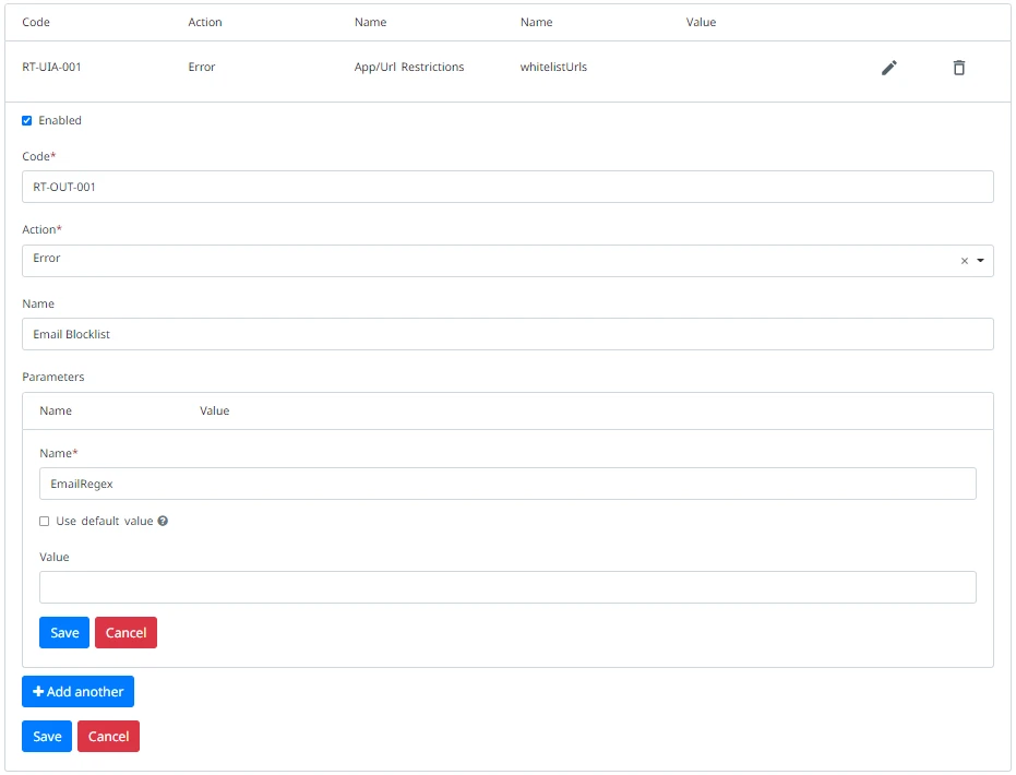

ランタイム ルールを設定する
既定のルールそれぞれに、以下のオプションを設定できます。
  • 有効化 - ルールを有効化するには、このオプションを選択します。
  • アクション - ルールのアクションを設定します。ErrorWarningInfo、または Verbose のいずれかです。既定のアクションは Error です。
  • パラメーター - パラメーターを編集するには、横にある [編集] をクリックし、[既定値を使用] オプションを選択解除して、[値] ボックスで制限を設定します。
