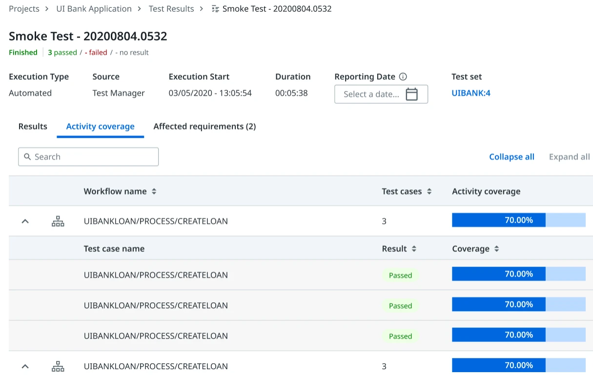

Ver cobertura de actividad
Nota:
Activity coverage calculation is available only for test sets created in Orchestrator that have coverage calculation enabled. To learn how to enable coverage calculation, see Create test sets in Orchestrator.
Prerequisites: The test cases that you published to Orchestrator, link them to Test Manager as well. Because to display activity coverage in Test Manager, the test cases must be linked to both Orchestrator and Test Manager.
  1. Select Enable coverage calculation for a test set when you create or edit it in Orchestrator.
  2. Abre Test Manager y vincula el conjunto de pruebas desde Orchestrator.
  3. Open the test set, select More OptionsImagen de documentos and then Execute Automated.
    La cobertura de actividades solo está disponible para ejecuciones de pruebas automatizadas.
  4. Ve a Resultados de la prueba y abre el conjunto de pruebas que ejecutaste.
  5. Ve a la pestaña Cobertura de la actividad e investiga la información sobre las actividades que se cubrieron durante la ejecución de la prueba.
