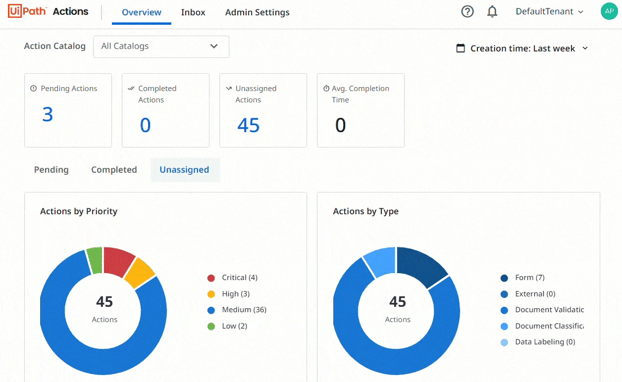

Ver por Catálogo de acciones
To change the Action Catalog:
- Haz clic en
junto a Catálogo de acciones. - Selecciona un catálogo de acciones de la lista desplegable.
Clic
junto a Catálogo de acciones, para volver a ver las acciones de todos los catálogos de acciones.

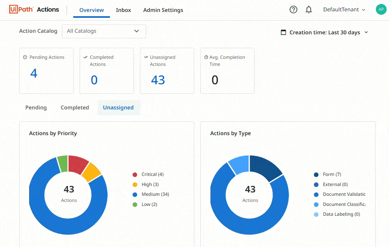

Ver por Hora de creación
To change the Creation Time:
- Haz clic en
junto a Hora de creación. - Selecciona una de las siguientes opciones de la lista desplegable:
Última hora
Últimas 24 horas
Última semana
Últimos 30 días.

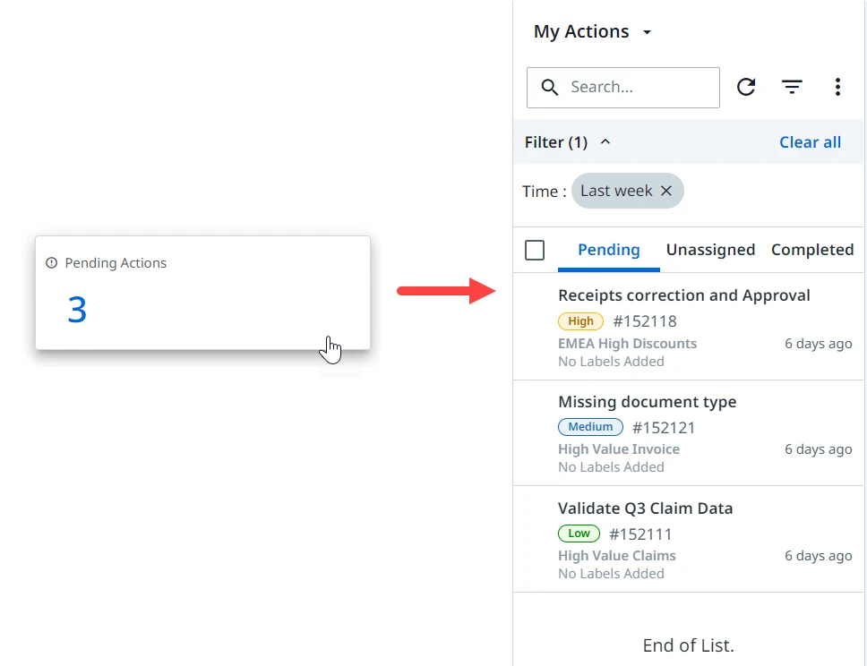

Visualizar acciones a través de cuadros de estado
For example, if you want to see what are the pending Actions that are assigned to you, click the Pending Actions frame. This will redirect you to the Inbox tab, where a list of all pending Actions, created in the specified time, is displayed.
Ver las acciones a través de las Pestañas de estado
Para ver las acciones a través de las pestañas de estado, haz clic en una de las pestañas de estado para ver un resumen de tus Acciones pendientes, Completadas o Sin asignar, en función de su Tipo y Prioridad.

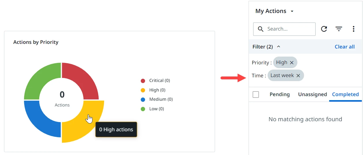

Ver acciones por prioridad
Por ejemplo, para ver un resumen de las acciones de alta prioridad creadas en un tiempo determinado y que has completado:
- Click the Completed status tab and go to the Actions by priority pie chart.
- Hover over the slice that represents High priority Actions, and click it.
Result: You are redirected to the Inbox tab, inside the Completed tab of the My Actions view, where filters for Time and Priority are applied to the Action list.

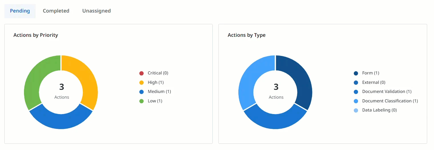

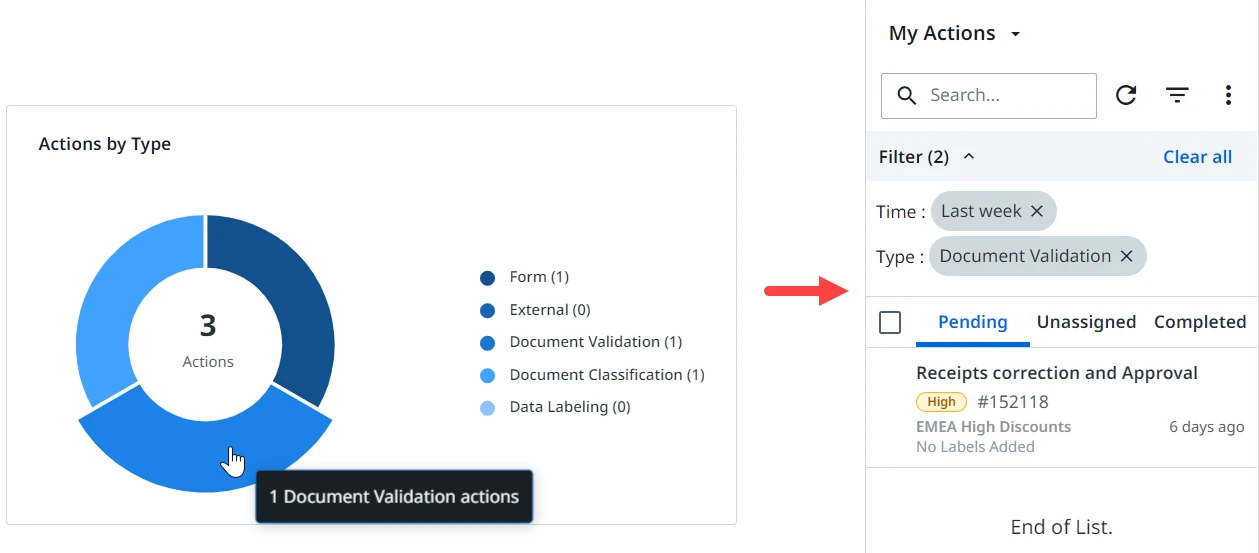

Ver acciones por tipo
For example, to see an overview of your Document Validation Actions created in a specified time, and that are pending:
- Click the Pending status tab and go to the Actions by Type pie chart.
- Hover over the slice that represents Document Validation Actions and click it.
Result: You are then redirected to the Inbox tab, inside the Pending tab of the My Actions view, where filters for Time and Type are applied to the Action list.

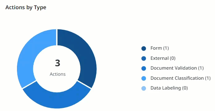

Personalizar el gráfico circular Acciones por tipo
You can customize the Actions by Type pie chart, by removing certain Action types from the chart.
Para eliminar un tipo de acción de tu gráfico circular, ve a la leyenda Tipo de acción y haz clic en el Tipo de acción que quieras eliminar.

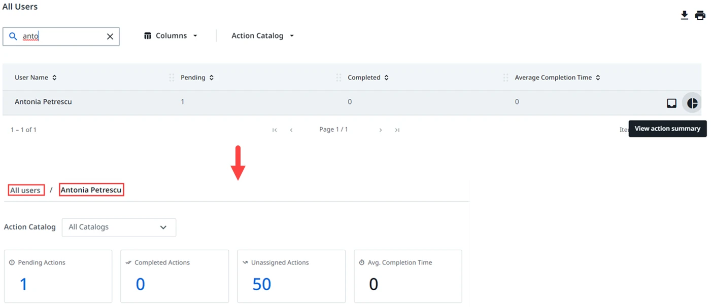

Viewing a user's actions overview
Para ver el resumen de acciones de un usuario:
- Switch to the Manage Actions view and go to the All Users table.
- Pasa el ratón por encima de la fila de la tabla que contiene información sobre un usuario.
- Haz clic en Ver resumen de acción
icono.
Result: You are redirected to the All Users / [User name] view.
Searching users in the All Users table
To see the actions of a specific user inside the All Users table, you can search for the username in the Search bar.
