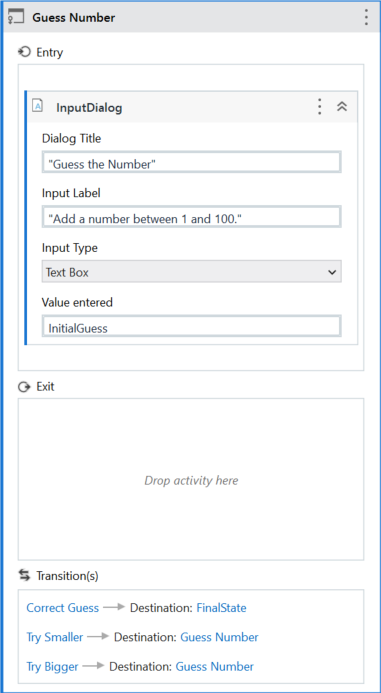

  12. Öffnen Sie die zuletzt hinzugefügte State- Aktivität. Diese Aktivität wird erweitert im Panel Designer (Designer) angezeigt.
  13. Geben Sie „Zufallszahl erraten“ in das Feld AnzeigeName (DisplayName) im Panel Eigenschaften (Properties) ein. Dieser Zustand wird verwendet, um den Benutzer aufzufordern, eine Zahl zu erraten.
  14. Fügen Sie eine Eingabedialog (Input Dialog)-Aktivität im Abschnitt Eintritt (Entry) hinzu.
  15. Wählen Sie Eingabedialog (Input Dialog) aus und fügen Sie im Panel Eigenschaften (Properties) ein geeignetes Beschriftung (Label) und einen Titel (Title) hinzu, um den Benutzer aufzufordern, eine Zahl zwischen 1 und 100 zu erraten.
  16. Fügen Sie die Variable InitialGuess im Feld Ergebnis (Result) hinzu. Diese Variable speichert die Schätzungen des Benutzers.

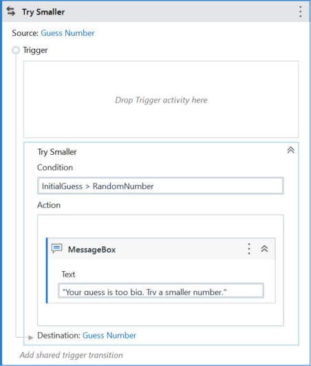

  18. Öffnen Sie den Übergang. Der Übergang wird erweitert im Panel Designer (Designer) angezeigt.
  19. Geben Sie in das Feld AnzeigeName (DisplayName) im Panel Eigenschaften (Properties) „Versuchen Sie kleiner“ ein. Diese Nachricht wird auf dem Pfeil angezeigt. So können Sie leichter durch Ihre Automatisierung gehen.
  20. Geben Sie InitialGuess > RandomNumber im Abschnitt Bedingung (Condition) ein. Dies überprüft, ob die Schätzung größer als die Zufallszahl ist.
  21. Fügen Sie eine Nachrichtenbox (Message box)-Aktivität im Abschnitt Aktion (Action) hinzu.
  22. Geben Sie in das Feld Text (Text) z. B. "Ihre Schätzung ist zu groß. Geben Sie eine kleinere Zahl ein." ein. Diese Nachricht wird angezeigt, wenn die Schätzung des Benutzers größer ist als die Zufallszahl.

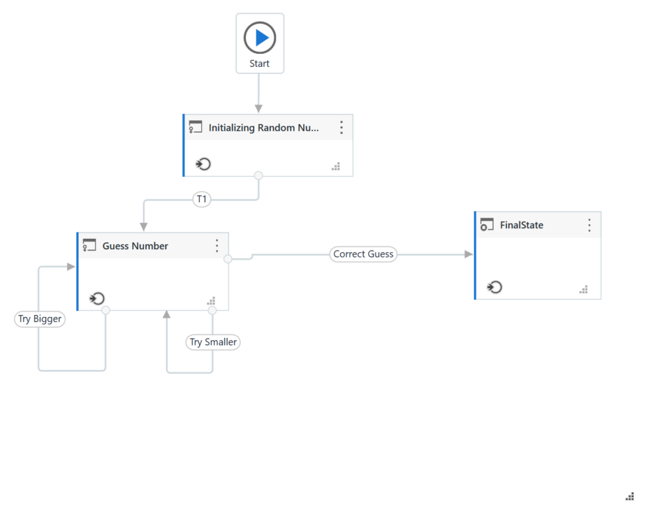

  29. Kehren Sie zur Hauptprojekt-Ansicht zurück und fügen Sie die Aktivität Endzustand (Final State) zum Designer (Designer)-Panel hinzu.
  30. Verbinden Sie einen Übergang von der Aktivität Zahl erraten(Guess Number) mit der Aktivität Endzustand (Final State).
  31. Geben Sie „Richtige Schätzung“ im Panel Eigenschaften (Properties) in das Feld AnzeigeName (DisplayName) ein.
  32. Geben Sie InitialGuess = RandomNumber im Feld Bedingung (Condition) ein. Das ist die Bedingung, mit der diese Automatisierung in den Endzustand und das Ende übergeht.
  33. Öffnen Sie die Aktivität Endzustand (Final State) . Sie wird erweitert im Panel Designer (Designer) angezeigt.

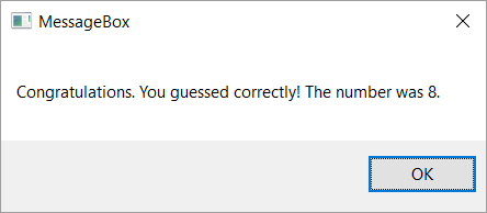

  34. Fügen Sie eine Nachrichtenbox (Message box)-Aktivität im Abschnitt Eintritt (Entry) hinzu.
  35. Geben Sie im Feld Text etwa Folgendes ein: „Herzlichen Glückwunsch. Sie haben richtig geraten! Die Zahl war „ + RandomNumber.ToString + “.“ Dies ist die letzte Meldung, die angezeigt wird, wenn der Benutzer die Zahl richtig errät.
    Das finale Projekt sollte wie auf dem folgenden Screenshot aussehen.
36. Drücken Sie F5. Die Automatisierung wird korrekt ausgeführt.
