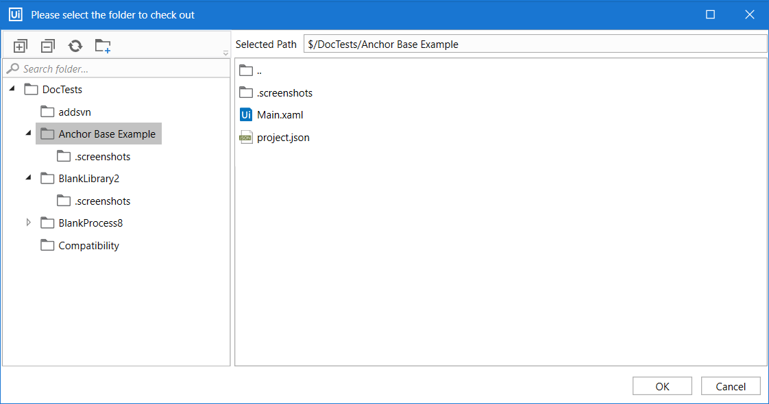

Im Repository-Browser können Sie nach einem vorhandenen Ordner suchen und diesen auswählen oder den ausgewählten Pfad kopieren.
Wählen Sie OK aus, um die Auswahl zu bestätigen und das Fenster zu schließen. Das Fenster Aus TFS-Projekt auschecken wird angezeigt. Um die Datei zu ändern und den Repository-Browser zu öffnen, verwenden Sie die Datei
Taste. -
Wählen Sie ein Auscheckverzeichnis aus. Der Projektname wird standardmäßig dem Auscheckverzeichnis hinzugefügt. Wählen Sie Öffnen.

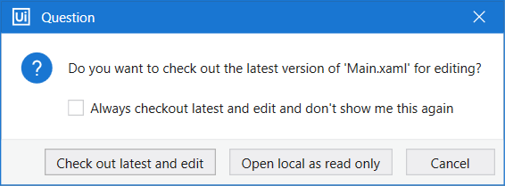

Wenn Sie eine Datei aus Studio öffnen, z. B.
Main.xaml, wird ein Frage-Dialogfeld mit zwei Optionen zum Abrufen der Datei aus dem Repository geöffnet:- Aktuelle Version auschecken und bearbeiten – öffnet die neueste Version der
Main.xaml-Datei aus dem Repository im Bearbeitungsmodus. Die Option Sperre aufheben gibt an, dass die Datei bereits von einem anderen Benutzer ausgecheckt wurde. Mit dieser Option wird die Sperre entfernt, ohne den Benutzer zu benachrichtigen. - Lokal schreibgeschützt öffnen (Open local as read only) - öffnet die lokale Version der Datei
Main.xamlim schreibgeschützten Modus. Der Paketmanager (Package Manager) kann auch dann geöffnet werden, wenn die Dateien schreibgeschützt sind, aber um Änderungen durchzuführen und Abhängigkeiten zu installieren, muss die Dateiproject.jsonausgecheckt werden.Wenn Sie das Kontrollkästchen Immer neueste auschecken und bearbeiten und nicht mehr anzeigen und dann die Option Aktuelle Version auschecken und bearbeiten aktivieren, wird Ihre Auswahl bei zukünftigen Ereignisse übernommen. Unabhängig von Ihrer Auswahl muss die
project.json‑Datei separat ausgecheckt werden, damit bestimmte Änderungen wirksam werden.

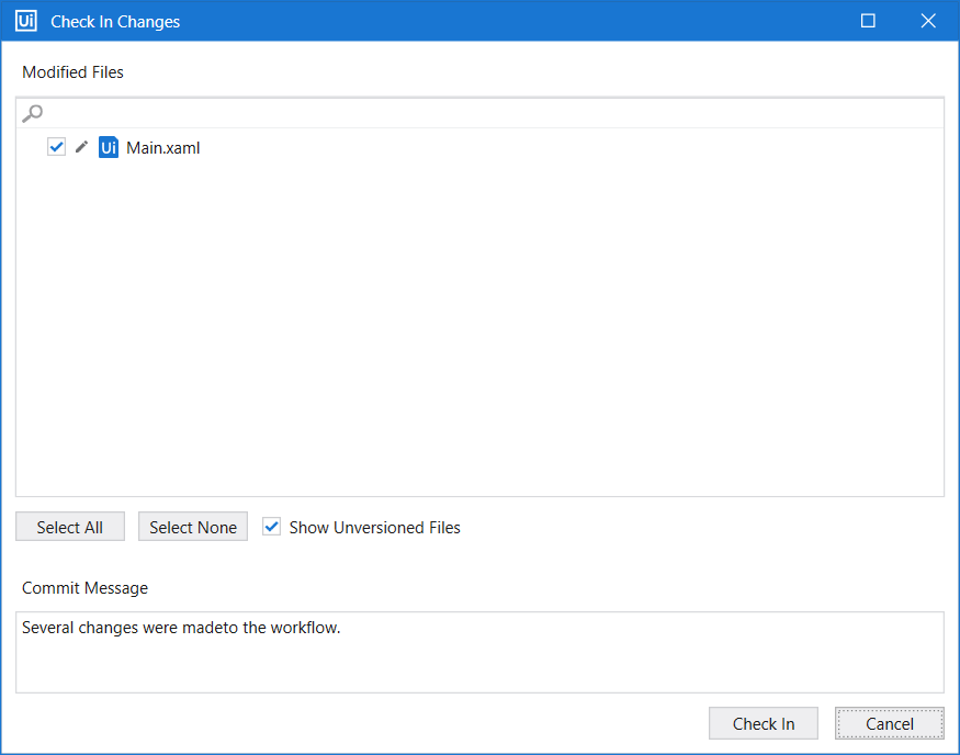

.xaml-Datei oder den Projektknoten und wählen Sie Einchecken oder auswählen
Symbol in der Statusleiste, die auch die Anzahl der nicht committeten Änderungen zählt. Das Fenster Änderungen einchecken wird angezeigt. -
Überprüfen Sie die Änderungen und kontrollieren Sie das Feld Dateien ohne Versionsangabe anzeigen (Show Unversioned Files), um importierte Dateien zum Repository hinzuzufügen. Schreiben Sie eine Commit-Nachricht (Commit Message), um die Änderungen zu beschreiben.
Wählen Sie Einchecken aus. Die neueste Version ist jetzt im Repository verfügbar, zusammen mit der Commit-Nachricht (Commit Message). Die Datei
