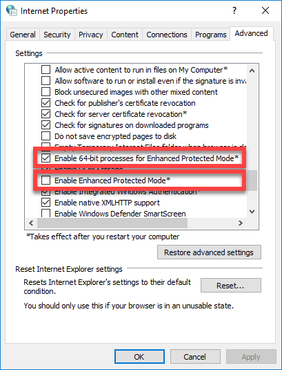

Je nach Ihren Berechtigungen könnte die Option Verbesserter Geschützter Modus (Enhanced Protected Mode) im Internet Explorer eingeschaltet sein. Dies ist einer der Aspekte der Browser-Automation. Diese Option verhindert, dass aus Sicherheitsgründen bestimmte Anforderungen von Websites gestellt und AddOns hinzugefügt werden. Sie kann jedoch auch Automationsprobleme für den Internet Explorer verursachen, wie zum Beispiel ungenaue Webseiten-Elementerkennung. Um derartige Vorkommnisse zu vermeiden, empfehlen wir, diese Option auszuschalten.
Um ohne Problemrisiko Prozesse mit Internet Explorer in 64-bit-Architektur zu automatisieren, müssen die oben erwähnten Optionen folgendermaßen festgelegt werden:
  • 64-bit-Prozesse für verbesserten geschützten Modus aktivieren (Enable 64-bit processes for Enhanced Protected Mode) - EIN
  • Verbesserten geschützten Modus aktivieren (Enable Enhanced Protected Mode) - AUS
Die Ausführung von Internet Explorer in 64-Bit-Architektur wird folgendermaßen manuell im Fenster Internet-Eigenschaften (Internet Properties) gestartet:
Um den Internet Explorer auf 64-bit-Architektur umzustellen, gehen Sie folgendermaßen vor:
  1. Wählen Sie die Schaltfläche Start aus und suchen Sie nach Internet-Eigenschaften. Alternativ wählen Sie im Internet Explorer unter dem Menü Tools die Option Internetoptionen aus. Das Fenster Internet-Eigenschaften (Internet Properties) wird angezeigt.
  2. Suchen Sie auf der Registerkarte Erweitert (Advanced) im Abschnitt Einstellungen (Settings) nach den Optionen für die Sicherheit (Security).
  3. Markieren Sie das Kontrollfeld 64-bit Prozesse für verbesserten geschützten Modus aktivieren (Enable 64-bit processes for Enhanced Protected Mode).
  4. Entfernen Sie die Markierung im Kontrollfeld Verbesserten geschützten Modus aktivieren (Enable Enhanced Protected Mode), wenn sie markiert war.
  5. Wählen Sie die Schaltfläche Übernehmen aus, um die Änderungen zu bestätigen, und klicken Sie dann auf OK, um das Fenster Internet-Eigenschaften zu schließen.
  6. Starten Sie Ihren Computer neu, damit die Änderungen wirksam werden.
Ergebnis​
Der Internet Explorer wird jetzt in 64-bit-Architektur ausgeführt, auch wenn er von der Aktivität Browser öffnen (Open Browser) geöffnet wird, und ohne das Risiko von Problemen beim Durchführen der Web-Automation.
