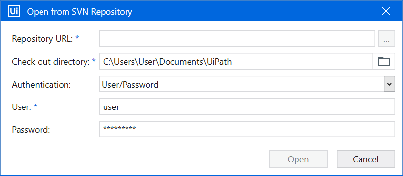

Wählen Sie auf der Seite Team die Option Aus SVN öffnen. Das Fenster Aus SVN-Repository öffnen wird geöffnet.

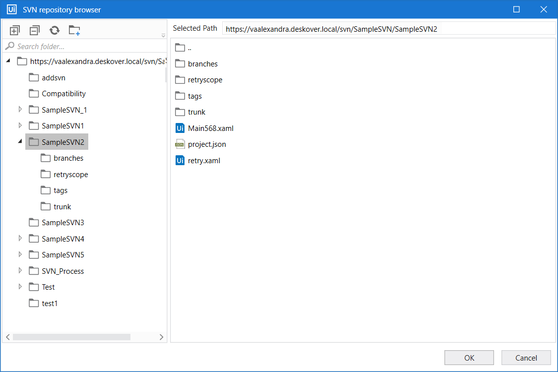

Geben Sie die Repository-URL ein oder verwenden Sie die
Schaltfläche zum Öffnen des Repository-Browsers. Im Repository-Browser können Sie nach einem vorhandenen Ordner suchen und diesen auswählen oder den ausgewählten Pfad kopieren. Wählen Sie OK aus, um die Auswahl zu bestätigen und das Fenster zu schließen. -
Wählen Sie ein leeres Auscheckverzeichnis aus. Wählen Sie unter Authentifizierung die Option Keine oder Benutzer/Kennwort aus und geben Sie Benutzer und Kennwort ein. Wählen Sie Öffnen. Das Projekt ist jetzt im Auscheckverzeichnis verfügbar.

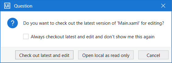

Wenn Sie eine Datei aus Studio öffnen, z. B.
Main.xaml, wird ein Frage-Dialogfeld mit zwei Optionen zum Abrufen der Datei aus dem Repository geöffnet:- Neueste auschecken und bearbeiten (Check out latest and edit) - öffnet die neueste Version der Datei
Main.xamlaus dem Repository im Bearbeiten-Modus. Mit der Option Sperre unterbrechen (Break Lock) können Sie ein Projekt aus einem SVN-Repository auschecken, das zuvor durch einen anderen Benutzer ausgecheckt wurde. - Lokal schreibgeschützt öffnen (Open local as read only) - öffnet die lokale Version der Datei
Main.xamlim schreibgeschützten Modus. Der Paketmanager (Package Manager) kann auch dann geöffnet werden, wenn die Dateien schreibgeschützt sind, aber um Änderungen durchzuführen und Abhängigkeiten zu installieren, muss die Dateiproject.jsonausgecheckt werden.Wenn Sie das Kontrollkästchen Immer neueste auschecken und bearbeiten und nicht mehr anzeigen und dann die Option Aktuelle Version auschecken und bearbeiten aktivieren, wird Ihre Auswahl bei zukünftigen Ereignisse übernommen. Unabhängig von Ihrer Auswahl muss die
project.json‑Datei separat ausgecheckt werden, damit bestimmte Änderungen wirksam werden.
Schaltfläche zum Öffnen des Repository-Browsers. Im Repository-Browser können Sie nach einem vorhandenen Ordner suchen und diesen auswählen oder Ordner erstellen auswählen
über dem linken Navigationsbereich, um einen neuen Ordner hinzuzufügen. Wählen Sie OK aus, um die Auswahl zu bestätigen und das Fenster zu schließen. -

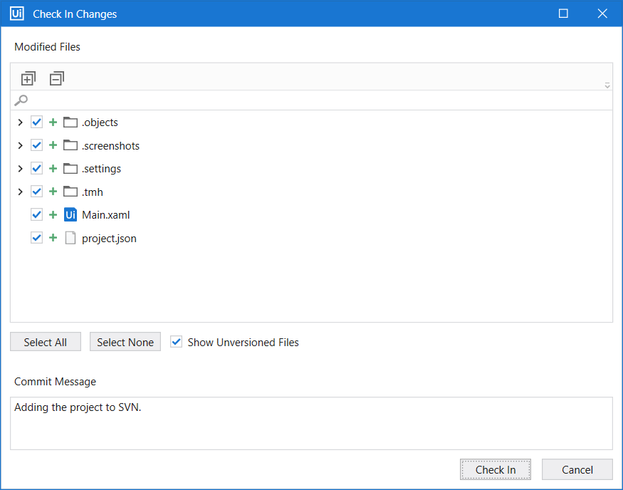

Wählen Sie im Fenster Änderungen einchecken (Check In Changes) die Dateien aus, die Sie zu dem Repository hinzufügen möchten, und schreiben Sie eine Commit-Nachricht (Commit Message).
Wählen Sie Einchecken aus. Die Dateien sind nun im Repository verfügbar, zusammen mit der Commit-Nachricht (Commit Message). Die Datei

Überprüfen Sie die Änderungen und kontrollieren Sie das Feld Dateien ohne Versionsangabe anzeigen (Show Unversioned Files), um importierte Dateien zum Repository hinzuzufügen. Schreiben Sie eine Commit-Nachricht (Commit Message), um die Änderungen zu beschreiben.
Wählen Sie Einchecken aus. Die neueste Version ist jetzt im Repository verfügbar, zusammen mit der Commit-Nachricht (Commit Message). Die Datei
