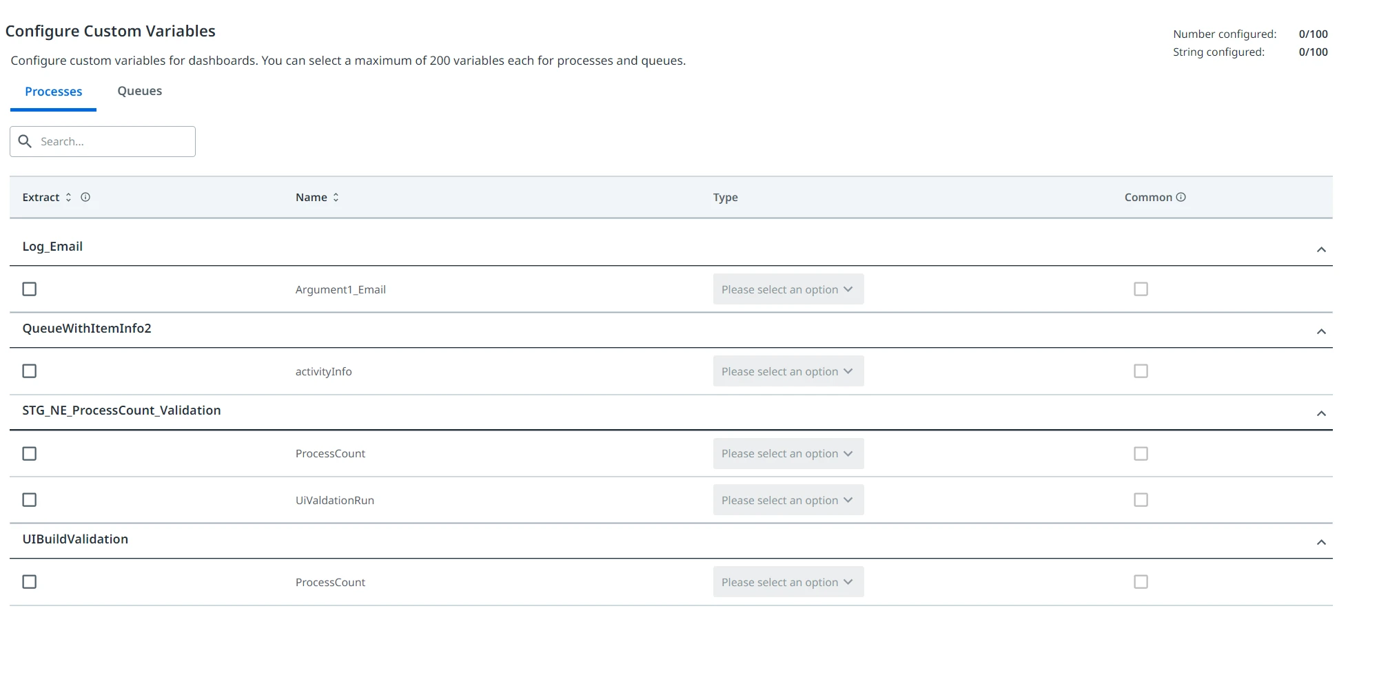

Benutzerdefinierte Variablen konfigurieren​
Zum Konfigurieren benutzerdefinierter Variablen muss ein Administrator die folgenden Schritte ausführen:
  1. Öffnen Sie das 3-Punkte-Menü in der oberen rechten Ecke einer beliebigen Insights-Seite und wählen Sie Benutzerdefinierte Variablen konfigurieren aus. Die Konfigurationsseite wird geöffnet und enthält alle benutzerdefinierten Felder, die für die Extraktion verfügbar sind.
  2. Entscheiden Sie, ob Sie benutzerdefinierte Variablen für Prozesse oder Warteschlangen konfigurieren möchten, indem Sie oben auf der Konfigurationsseite auf die entsprechende Registerkarte klicken.
  3. Wählen Sie in der Spalte Extrahieren die benutzerdefinierten Variablen aus, die Sie beim Erstellen von Dashboards verwenden möchten.
  4. Wählen Sie in der Spalte Typ den Typ der benutzerdefinierten Variablen aus. Sie können String, Number oder DateTime auswählen.

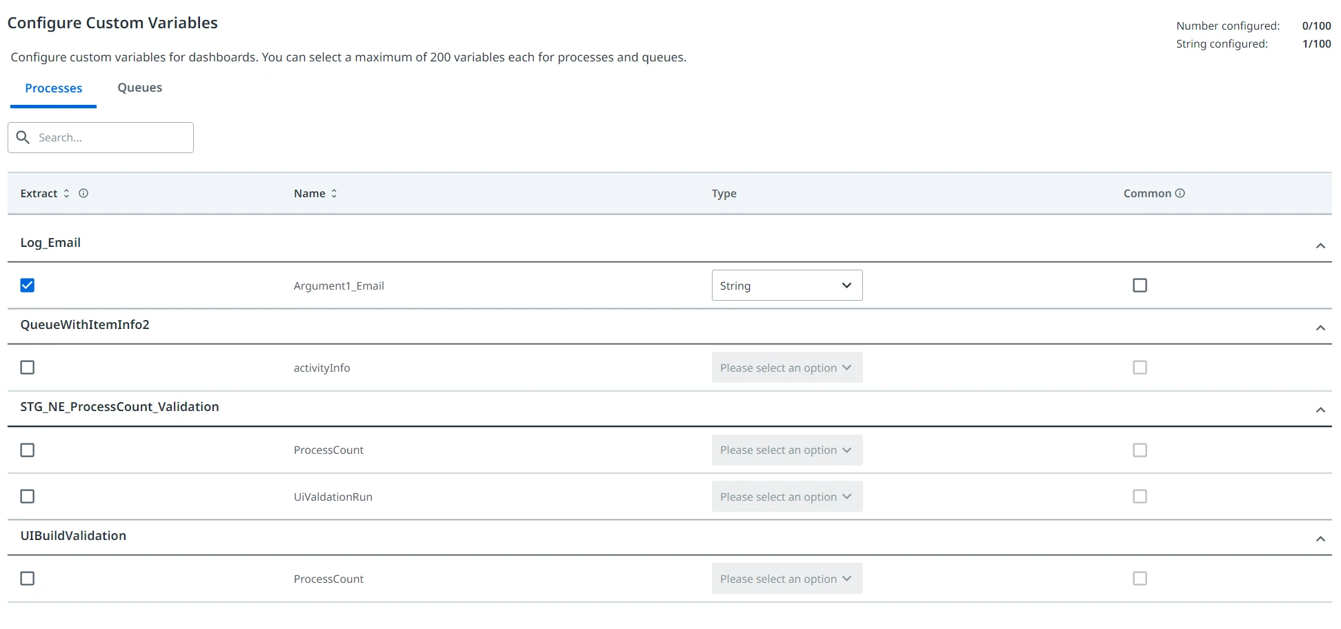

In der folgenden Abbildung ist die Variable ProcessCount in mehreren Prozessen vorhanden, während die Argument1_Email-Variable nur in einem Prozess auftritt.
Führen Sie die folgenden Schritte aus, um benutzerdefinierte Variablen zu konfigurieren:

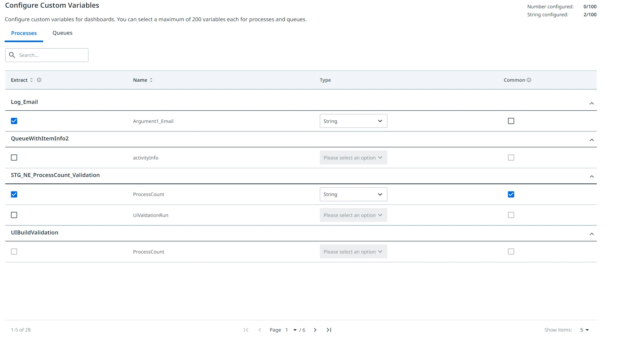

  1. Wählen Sie die Variable ProcessCount für die Extraktion und den String-Typ aus. Markieren Sie die Variable als Allgemein, damit Sie ihren Wert in allen Prozessen abrufen, in denen sie angezeigt wird.
  2. Aktivieren Sie die Variable Argument1_Email und wählen Sie den String-Typ aus. Da diese Variable nicht in mehreren Prozessen auftritt, sollten Sie nicht Allgemein auswählen. Wählen Sie Speichern.

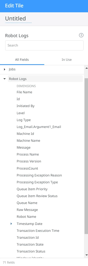

  3. Navigieren Sie zurück zu Dashboards, erstellen Sie ein neues Dashboard und fügen Sie eine neue Kachel hinzu.
  4. Wählen Sie den Explorer der Roboterprotokolle aus, um die bereits konfigurierten benutzerdefinierten Variablen anzuzeigen.
    Da Sie für ProcessCount Allgemein ausgewählt haben, können Sie sehen, dass kein Prozessnamenpräfix vorhanden ist, da es dem Standarddatenmodell hinzugefügt wurde. Im Gegensatz zu ProcessCount haben Sie für Argument1_Email nicht Allgemein ausgewählt, daher wurde das benutzerdefinierte Feld als Log_Email.Argument1_Email hinzugefügt.

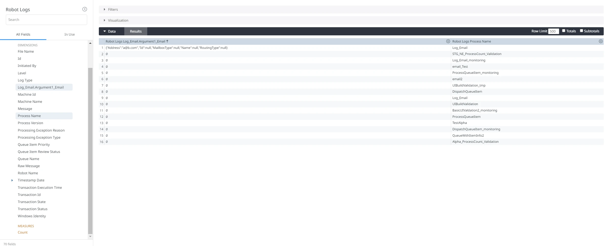

Szenario 2​
Wenn eine benutzerdefinierte Variable nicht in allen Protokollen vorhanden ist, die von einem Prozess generiert wurden, werden die Protokolle, die keinen Wert für diese benutzerdefinierte Variable enthalten, den Wert der Variablen als NULL anzeigen.
Das folgende Beispiel veranschaulicht diesen speziellen Fall.

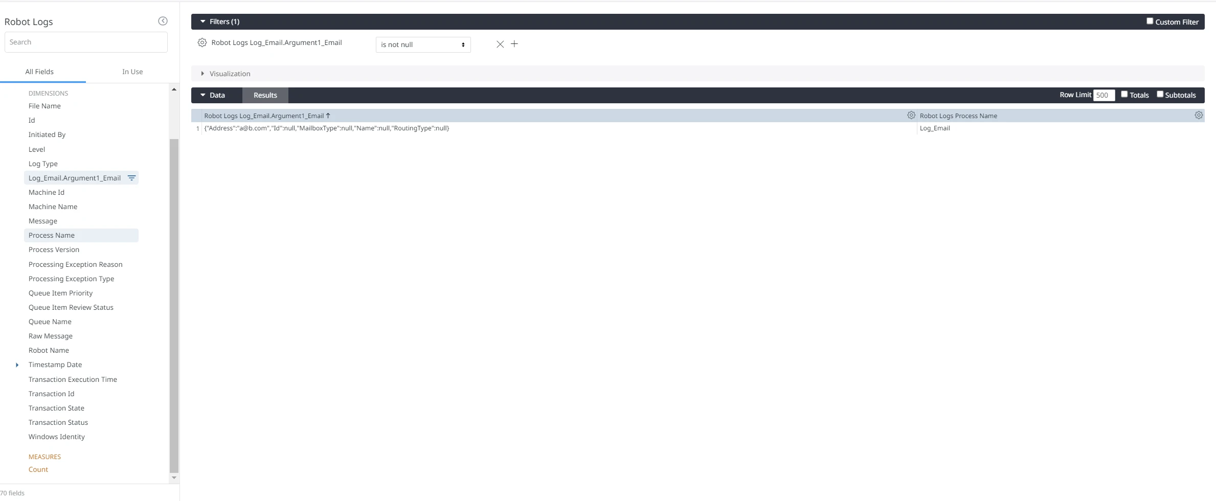

  1. Gehen Sie zu Benutzerdefinierte Variablen konfigurieren. Sie sehen, dass das benutzerdefinierte Variablenfeld Argument1_Email nur im Log_Email-Prozess auftritt. Wenn Sie berücksichtigen, dass Argument1_Email ein prozessspezifisches, benutzerdefiniertes Variablenfeld ist, wählen Sie Allgemein nicht aus.
  2. Öffnen Sie ein neues oder vorhandenes Dashboard und fügen Sie eine Kachel hinzu.
  3. Navigieren Sie zum Explorer der Roboterprotokolle. Wählen Sie das Feld Prozessname und das benutzerdefinierte Variablenfeld aus. In diesem Fall ist das benutzerdefinierte Variablenfeld Log_Email.Argument1_Email.
  4. Wählen Sie Ausführen. Die Ergebnisse, die Sie sehen, sollten denen im folgenden Screenshot ähneln.
Um die NULL-Werte zu entfernen, fügen Sie das benutzerdefinierte Variablenfeld als Filter hinzu. Legen Sie schließlich die Bedingung auf „ist nicht NULL“ fest, sodass Sie die NULL-Werte aus der Visualisierung entfernen können.
