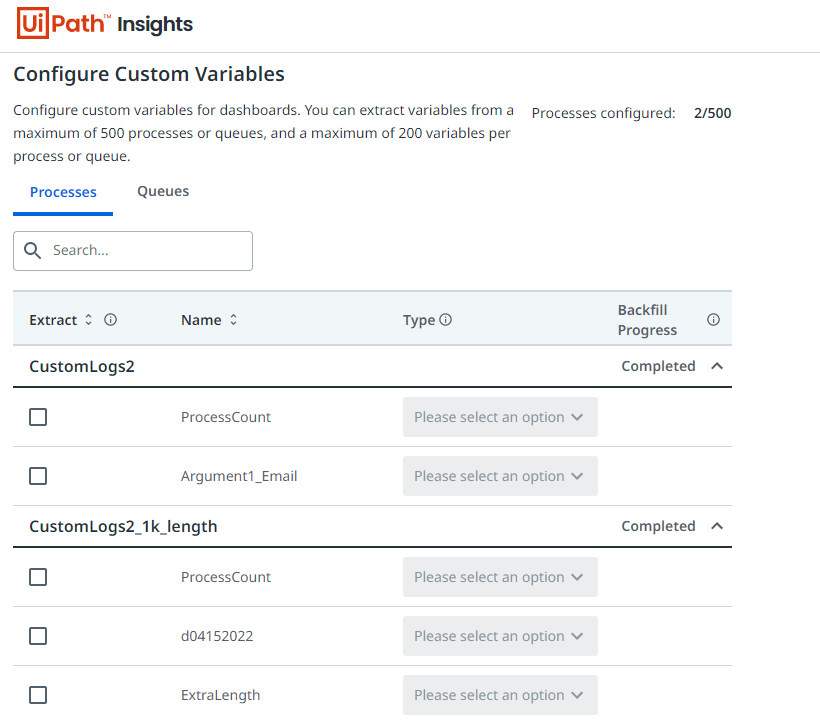

Zum Konfigurieren benutzerdefinierter Variablen muss ein Administrator die folgenden Schritte ausführen:
  1. Öffnen Sie das 3-Punkte-Menü in der oberen rechten Ecke einer beliebigen Insights-Seite und wählen Sie Benutzerdefinierte Variablen konfigurieren aus. Die Konfigurationsseite wird geöffnet und enthält alle benutzerdefinierten Felder, die für die Extraktion verfügbar sind.
  2. Entscheiden Sie, ob Sie benutzerdefinierte Variablen für Prozesse oder Warteschlangen konfigurieren möchten, indem Sie oben auf der Konfigurationsseite auf die entsprechende Registerkarte klicken.

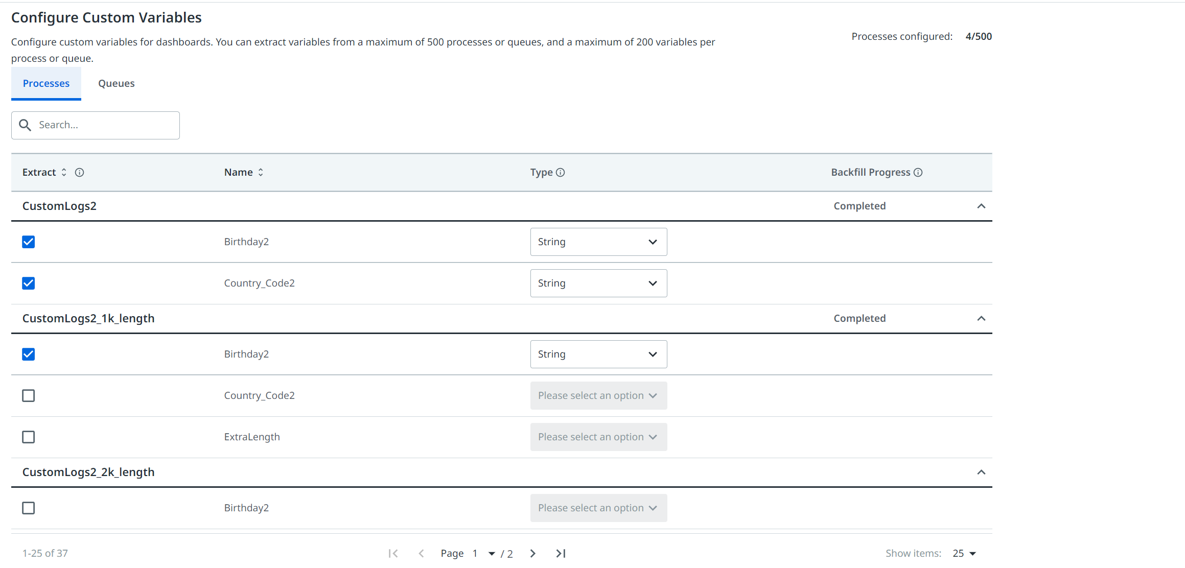

  3. Wählen Sie in der Spalte Extrahieren die benutzerdefinierten Variablen aus, die Sie beim Erstellen von Dashboards verwenden möchten.
  4. Wählen Sie in der Spalte Typ den Typ der benutzerdefinierten Variablen aus. Sie können String, Number oder DateTime auswählen.

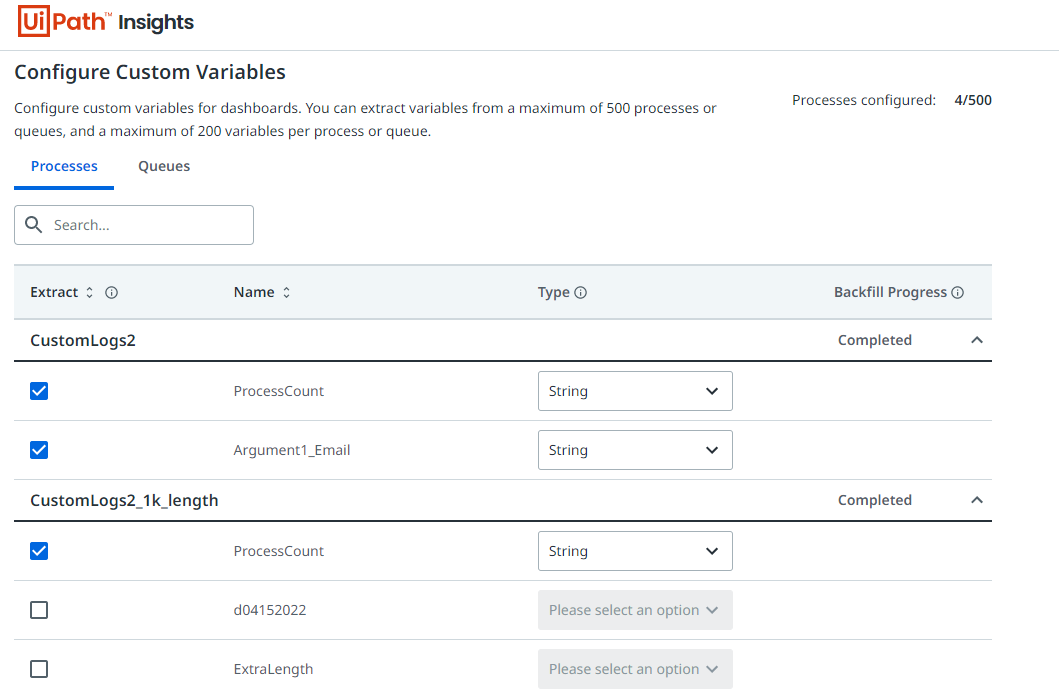

Führen Sie die folgenden Schritte aus, um benutzerdefinierte Variablen zu konfigurieren:

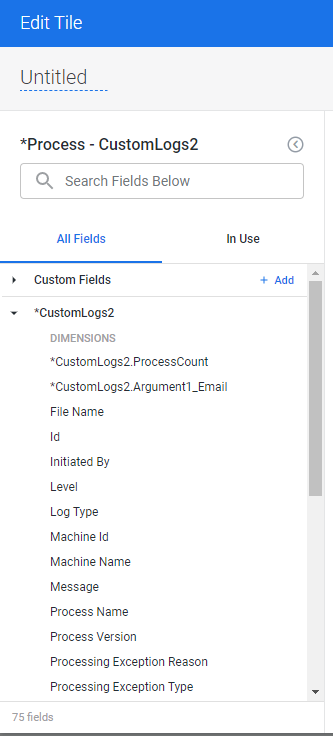

  1. Wählen Sie die Variable ProcessCount für die Extraktion und den String-Typ aus.
  2. Aktivieren Sie die Variable Argument1_Email, wählen Sie den Typ String aus und klicken Sie dann auf Speichern.
  3. Navigieren Sie zurück zu Dashboards, erstellen Sie ein neues Dashboard und fügen Sie eine neue Kachel hinzu.
  4. Wählen Sie das Analysefenster *Prozess – CustomLogs2 aus, und wählen Sie dann die Ansicht CustomLogs2 aus, um die konfigurierten benutzerdefinierten Variablen aus diesem Prozess auf Ihrer Kachel zu verwenden.

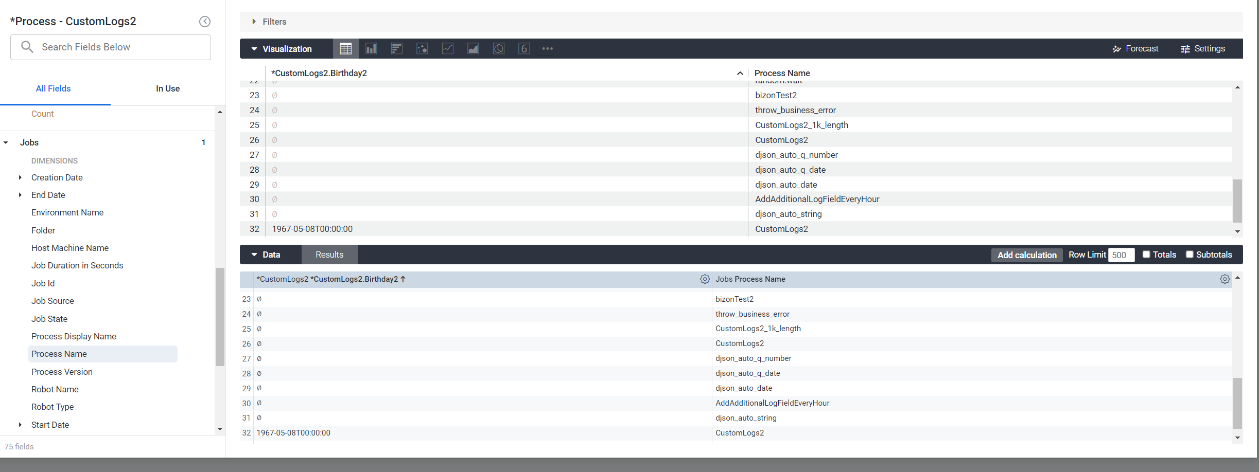

Szenario 2​

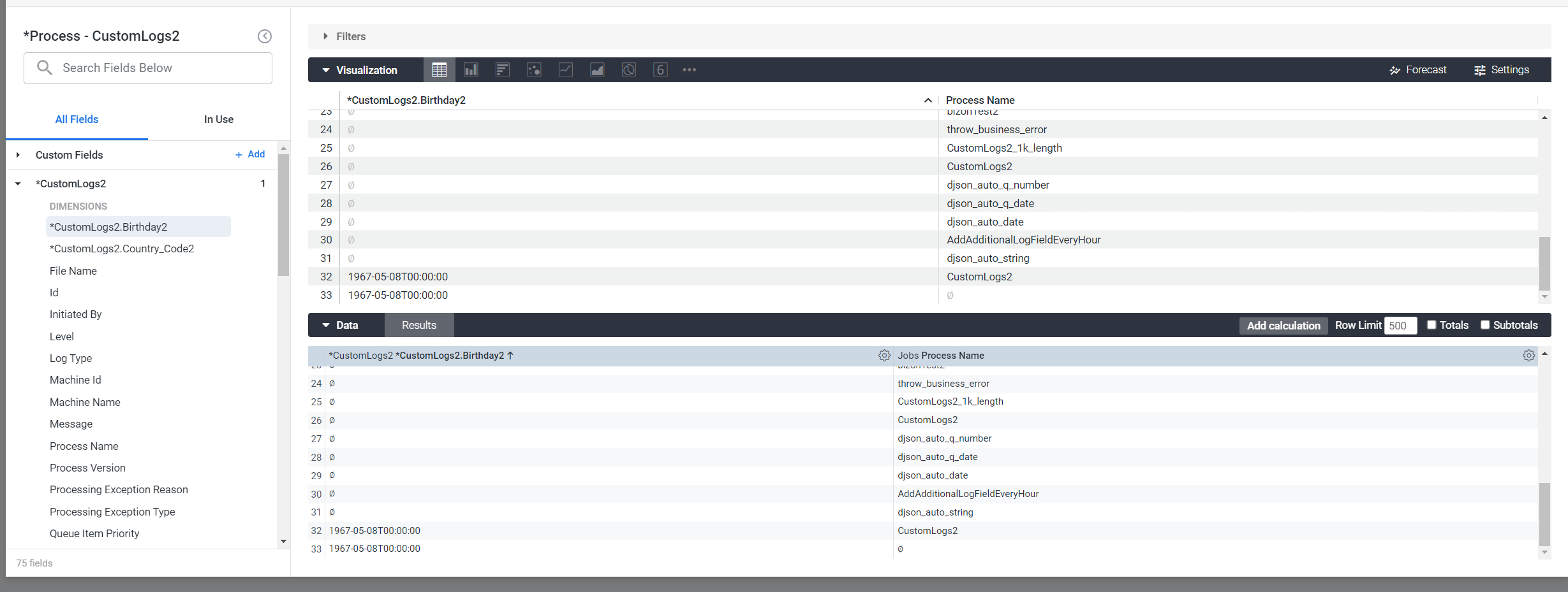

Wenn eine benutzerdefinierte Variable nicht in allen Protokollen vorhanden ist, die von einem Prozess generiert wurden, werden die Protokolle, die keinen Wert für diese benutzerdefinierte Variable enthalten, den Wert der Variablen wie im Bild unten als Null anzeigen.
Das folgende Beispiel veranschaulicht diesen speziellen Fall.

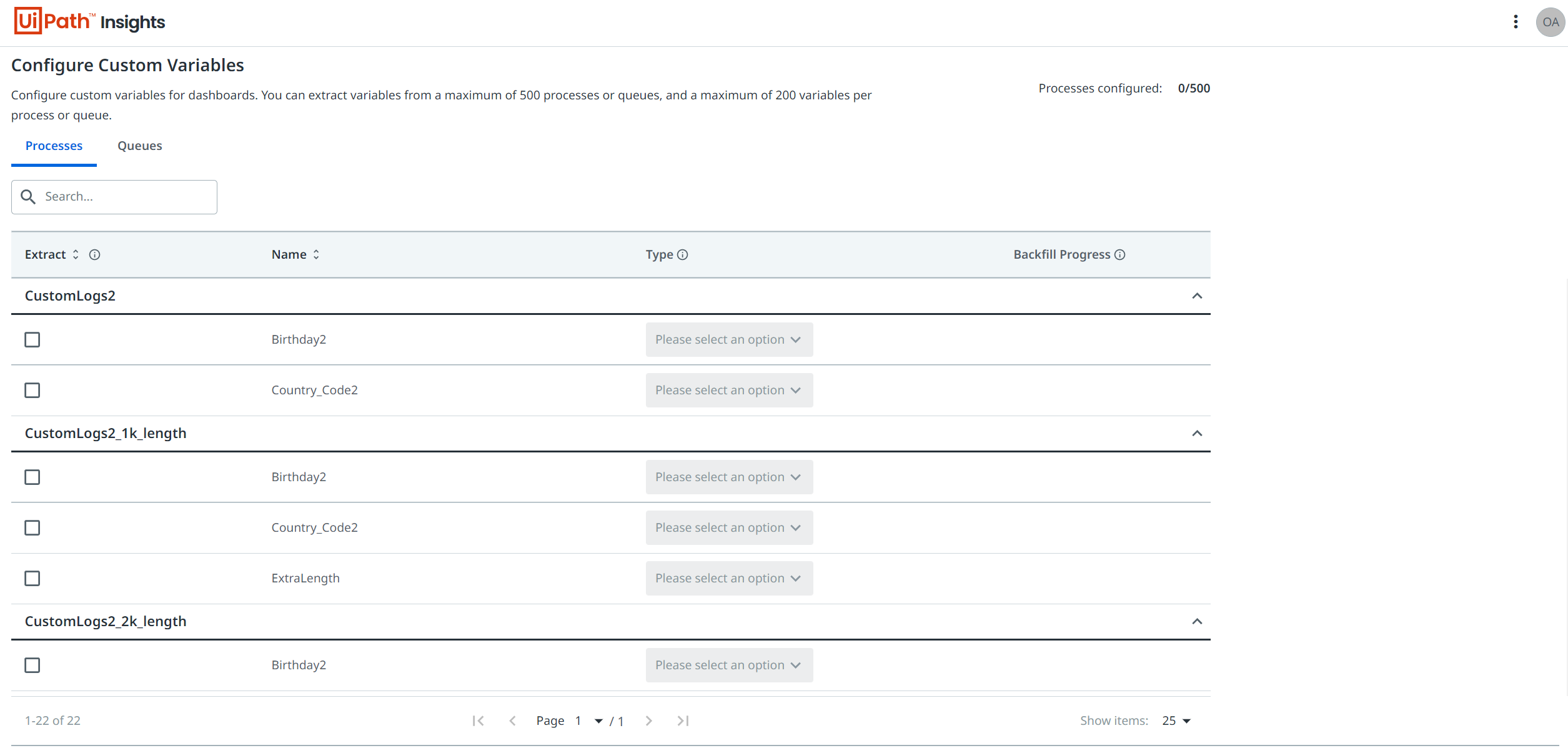

  1. Gehen Sie zu Benutzerdefinierte Variablen konfigurieren. Sie sehen, dass das benutzerdefinierte Variablenfeld Birthday2 im Prozess CustomLogs2 erscheint.
  2. Öffnen Sie ein neues oder vorhandenes Dashboard und fügen Sie eine Kachel hinzu.
  3. Navigieren Sie zum Analysefenster CustomLogs2. Wählen Sie das Feld Prozessname und das benutzerdefinierte Variablenfeld aus. In diesem Fall ist das benutzerdefinierte Variablenfeld CustomLogs2.Birthday2.
  4. Klicken Sie auf Ausführen. Die Ergebnisse, die Sie sehen, sollten denen im folgenden Screenshot ähneln.

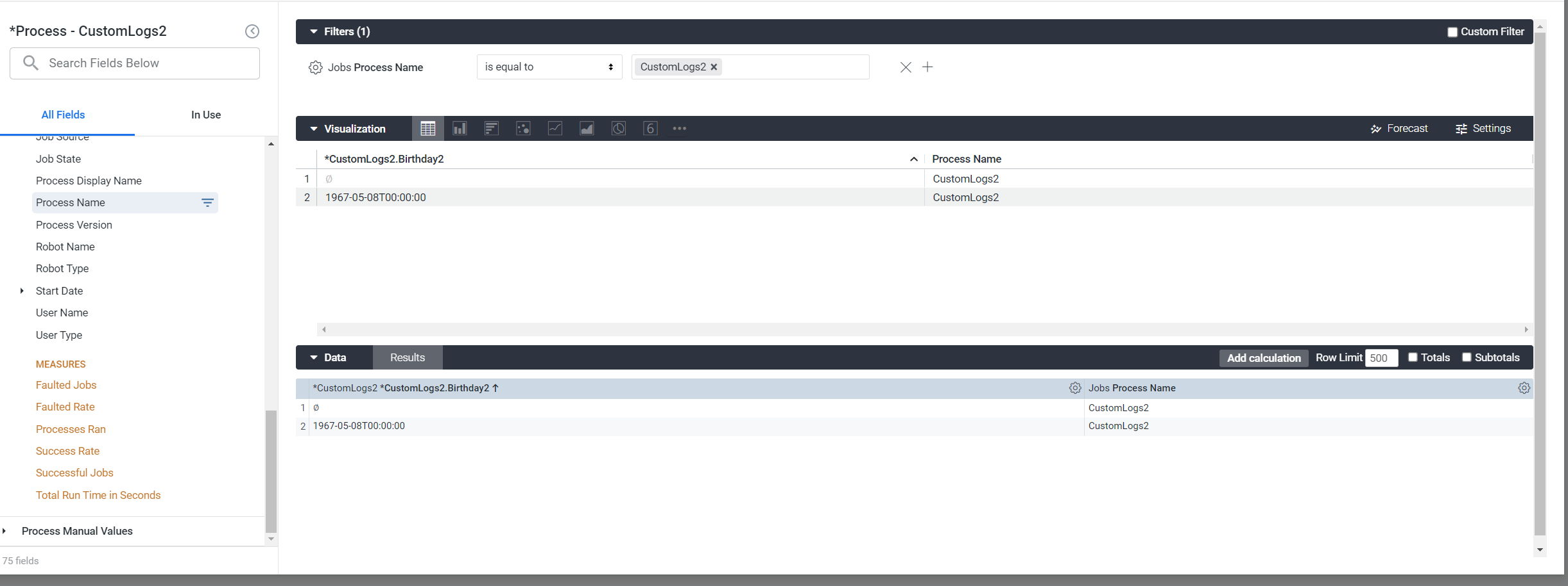

Um die NULL-Werte zu entfernen, fügen Sie das benutzerdefinierte Variablenfeld als Filter hinzu. Legen Sie schließlich die Bedingung auf „ist nicht NULL“ fest, sodass Sie die NULL-Werte aus der Visualisierung entfernen können.
